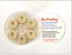

Malvi Publicado 26 de Mayo del 2021 Autor Compartir Publicado 26 de Mayo del 2021 Hola nuevamente compañer@s. Pues al final esta mañana he podido hacer el cambio de correa ( bando) y rodillos dr pulley 11,5 grs los redondos ya que me confundí a la hora de pedirlos queriendo coger los tech. He podido notar una mejoría a la hora de iniciar el arranque del motor, es decir la transmisión, ahora sale en 3.500:/4.000rpm antes salía en 7.000rpm, en subidas lo noto bastante y lo que también he notado que en autovía sigue estando en 100kmh en unos 8.500. Lo que si tengo es alguna pregunta. cuantos kms se aconseja en hacer para que el asentamiento de la correa sea algo óptimo? La verdad que opté por los rodillos 11,5 grs por que en mi localidad ( Bilbao ) vivimos en un botxo y casi todo son pendientes y estoy contento, pero también más adelante cogeré unos tech para ver qué tal buenos son con esa forma tan peculiar que tiene que supuestamente te den un poco más. Gracias a tod@s por vuestra ayuda siempre. Enlace al comentario Compartir en otros sitios web More sharing options...

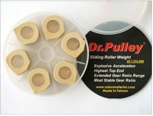

lord486 Publicado 27 de Mayo del 2021 Compartir Publicado 27 de Mayo del 2021 hace 33 minutos, Tiritos dijo: hola. Supongo que cuando dices Dr. Pulley redondos te refieres a los dr. Pulley clásicos (poligonales) porque rodillos redondos Pulley yo creo que no hay. Lo que explicas no lo entiendo muy bien, ya que dices que has notado una mejoría en la salida cuando en realidad está acusando un desarrollo más largo ya que sale a menos r.p.m. y que en autovía sigue estando en 8500 r.p.m. a 100 km/h (entiendo que antes con la configuración de serie iba igual) lo que no es lógico si los desarrollos son distintos (a menos que te patine la correa). La correa necesita un asentamiento que se realiza en pocos km si los recorridos son cortos y se evitan calentamientos por que de nueva patina, si los recorridos son largos, parece que se tenga que acoplar antes , pero yo creo que tarda más porque al calentarse la correa se requema un poco de los bordes y después a ese material le cuesta más desprenderse. de todas formas, lo prudente es consumir al menos un depósito de gasolina antes de acelerar a fondo de manera continuada. La configuración de la correa Bando con los rodillos Pulley funciona muy bien en la SD125 Euro 4, en la tuya que es Euro3 el funcionamiento es distinto, el desarrollo puede ser más largo que en la E4 y necesita ser compensado por los Techpulley de 12g. Un saludo Buenas, Quizás haya un par de causas para que el desarrollo final se mantenga respecto a la configuración de serie: Tal como indica @ Tiritos la correa necesita asentarse para que no patine. Quizás los rodillos de 11,5gr. no tengan suficiente fuerza para que se junten más las semipoleas y generen un desarrollo mayor. Yo recuerdo perfectamente que con la correa Bando nueva en el variador de serie y los rodillos de serie era fácil rodar a 90-100Km/h incluso por debajo de 7.000r.p.m. Incluso ahora que llevo rodillos Dr. Pulley de 12gr. en el variador Dr. Pulley y la correa tiene 5.000Km a 100Km/h no llega a 8.000r.p.m. y te puedo asegurar que mi configuración actual es mucho más agresiva que la tuya. Espera unos kilómetros a que se asiente la correa y prueba entonces a acelerar a fondo. Si no consigues que te bajen las revoluciones cuando vayas en carretera, es porque necesitas algo más de peso en los rodillos. Saludos, A Tiritos le gusta esto Enlace al comentario Compartir en otros sitios web More sharing options...

Malvi Publicado 27 de Mayo del 2021 Autor Compartir Publicado 27 de Mayo del 2021 hace 3 minutos, Malvi dijo: Hola @ Tiritosy @ lord486me dejas todo loco tiritos porque los rodillos dr pulley son completamente redondos como los de toda la vida. Los compré en la pagina alemana. referente a la salida, cuando yo abría gas la moto hasta no subir a 7.000 vueltas no salía, ahora lo hace en 3.500/4.000. En referente al desarrollo antes notaba que la moto subiendo se moría, he llegado a subir cuestas que a fondo se ahoga y no subía de vueltas, subiendo a 40kmh y mal, ahí es donde sobre todo he notado la mejoría, ahora sube alegremente esa cuesta. En autovía voy algo más de punta gas y una vez que ha cogido el desarrollo su inercia como explicó puede ir a 8.500rpm a 100 si abro gas se ve que tiene algo más. la moto la compré de segunda mano y no se exactamente qué rodillos venían montado, si he notado que son del mismo color que los de pulley y redondos completamente como los míos, voy a pesarlos para ver de cuánto son exactamente. Cuando desmonte el variador lo que si me llamo la atención es que la arandela del variador a mi parecer algo más gorda que las arandelas que he visto en fotos. Referente al asentamiento de la correa la dejare un depósito sin darle caña, y los recorridos son intercalados, algunos recaditos en mi ciudad y ir a trabajar unos 40km ida y vuelta por autovía. Ahora mismo estoy contento porque lo que busco es que la moto responda subiendo, cuando voy en autovía casi siempre voy a medio gas o algo menos, pero tendré en cuenta las rpm que no vaya muy forzada para no tener siempre la Moto en modo alegre. Gracias por todo y perdón por la parrafada. A Tiritos y lord486 les gusta esto Enlace al comentario Compartir en otros sitios web More sharing options...

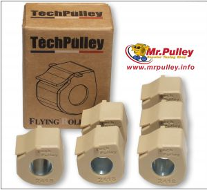

lord486 Publicado 27 de Mayo del 2021 Compartir Publicado 27 de Mayo del 2021 hace 29 minutos, Malvi dijo: Buenas, En la página de Mr Pulley, como tú dices también venden rodillos redondos de Dr. Pulley. Sin embargo, la modificación de la que hablamos @ Tiritos y yo, consiste en sustituir la correa de origen por la Bando, como tú has hecho, y los rodillos Dr. Pulley poligonales SR (Sliding rollers) o recientemente por los Tech Pulley FR (Flying rollers), habitualmente de 12 ó 12,5gr. Este tipo de rodillos, al no ser redondos, no giran dentro del variador sino que se desplazan por las rampas y permiten que suban más rápido las revoluciones (como ocurre con rodillos más ligeros) lo que te permite poner un peso ligeramente superior que permitirá mantener una velocidad punta superior. Para que te sirva de ejemplo, con el variador original, correa original y rodillos originales mi moto alcanzaba 115Km/h a 9.500r.p.m. Simplemente al cambiar la correa por la Bando, una vez que se asentó, alcanzaba los 120Km/h con facilidad y he llegado a medir 127Km/h a 9.200r.p.m que se corresponden a 118Km/h reales según el GPS. Desde que instalé el variador de Dr. Pulley con rodillos más ligeros, las aceleraciones y recuperaciones son mucho mejores como tú buscas pero la velocidad máxima ha caído a 122Km/h a 9.200r.p.m. que son 114Km/h reales según GPS. Saludos, A Tiritos le gusta esto Enlace al comentario Compartir en otros sitios web More sharing options...
Malvi Publicado 27 de Mayo del 2021 Autor Compartir Publicado 27 de Mayo del 2021 Gracias @ lord486 , la teoría me la conozco y estoy pensando en adquirir los tech, subiré un poco más como bien dices tú a 12g, aunque para mi la máxima velocidad no es lo que ando buscando, quiero una relación enérgica donde suba las cuestas bien solo o acompañado alegre, ya que en pista no soy de pasar más de 90 (sin llevar el motor muy alto en rpm) al no ser que vaya hacer un adelantamiento. Y teniendo en cuenta estas cosas que son las que busco ahora me toca indagar cuál es la mejor calibración entre: correa/rodillos/ mi peso y por último y no menos importante el estado del motor, el trote que tenga ya que todo sabemos que cuantos más kilómetros tenga un motor este decaí en su rendimiento ya sea por desgaste de segmentos y otros motivos, ya que aveces pedimos mucho para las condiciones en la que se encuentra nuestro motor. Así que me tengo que poner en mi tiempo libre en modo mcgiver y hacer pruebas de rendimiento. A lord486 y Tiritos les gusta esto Enlace al comentario Compartir en otros sitios web More sharing options...
Malvi Publicado 27 de Mayo del 2021 Autor Compartir Publicado 27 de Mayo del 2021 hace 26 minutos, lord486 dijo: . Este tipo de rodillos, al no ser redondos, no giran dentro del variador sino que se desplazan por las rampas y permiten que suban más rápido las revoluciones Es cierto que los rodillos redondos ruedan dentro de las rampas del variador , pero al igual que los tech se desplazan por la rampa, mi teoría es que los otros modelos ya sean tech o los sr tiene esa forma que al ser plana hace efecto cuña con la rampa del variador y esto hace que sea antes cuando llega la hora de levantar en el cóncavo. A Tiritos le gusta esto Enlace al comentario Compartir en otros sitios web More sharing options...
Malvi Publicado 2 de Junio del 2021 Autor Compartir Publicado 2 de Junio del 2021 Bueno pues desde de un depósito de combustible he probado la moto un poco más a fondo, en recta a 9.800 rpm me llega a coger 120km/h pasados, creo que he conseguido hacer un equilibrio bastante equitativo referente a mi peso, ciudad y carretera. Estoy muy contento con el resultado aunque no descarto comprar los tech y subir a 12grs. por cierto, esta mañana he estado en el concesionario oficial de mi ciudad y la puesta a punto de válvulas me cobran entre 55€ a 60€ según si tienen que cambiar la junta de balancines. Que os parece? A Tiritos y lord486 les gusta esto Enlace al comentario Compartir en otros sitios web More sharing options...
lord486 Publicado 2 de Junio del 2021 Compartir Publicado 2 de Junio del 2021 hace 4 horas, Malvi dijo: Bueno pues desde de un depósito de combustible he probado la moto un poco más a fondo, en recta a 9.800 rpm me llega a coger 120km/h pasados, creo que he conseguido hacer un equilibrio bastante equitativo referente a mi peso, ciudad y carretera. Estoy muy contento con el resultado aunque no descarto comprar los tech y subir a 12grs. por cierto, esta mañana he estado en el concesionario oficial de mi ciudad y la puesta a punto de válvulas me cobran entre 55€ a 60€ según si tienen que cambiar la junta de balancines. Que os parece? Buenas, Es un rendimiento muy bueno. Con rodillos de 12g. seguro que alcanza algo más velocidad pero seguro que perderá aceleración. Saludos, A Tiritos le gusta esto Enlace al comentario Compartir en otros sitios web More sharing options...
Malvi Publicado 2 de Junio del 2021 Autor Compartir Publicado 2 de Junio del 2021 hace 2 horas, lord486 dijo: Buenas, Es un rendimiento muy bueno. Con rodillos de 12g. seguro que alcanza algo más velocidad pero seguro que perderá aceleración. Saludos, La verdad que si, estoy contentísimo, pero también sé que si no pongo (los tech) me va a estar rondando en la cabeza siempre, así que pasado un tiempito los compraré y pondré. Ahora a lo que le doy prioridad es al reglaje de válvulas que son 31.000kms que tiene creo que el motor lo va agradecer. Gracias a tod@s por toda la información que aportáis para que nosotros lleguemos a este punto de rendimiento….GRACIAS. A lord486 y Tiritos les gusta esto Enlace al comentario Compartir en otros sitios web More sharing options...
