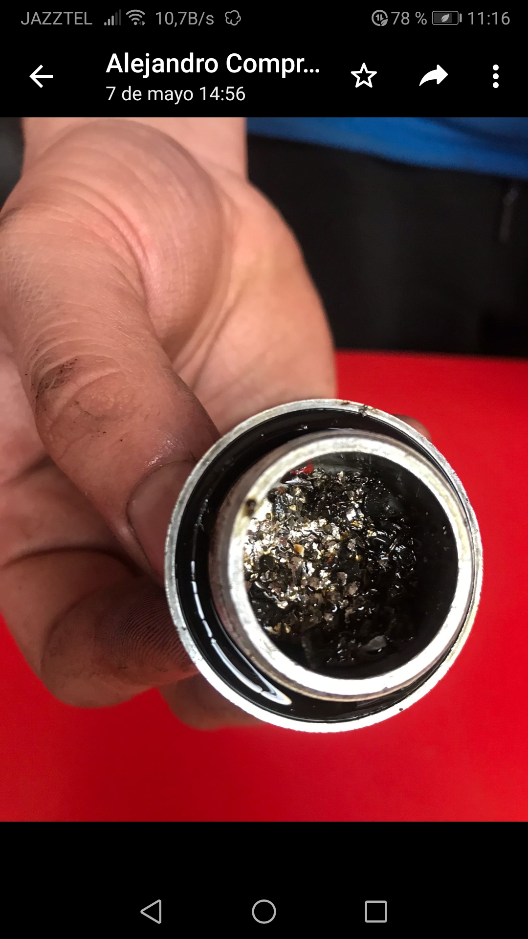

RYDER Publicado 11 de Mayo del 2021 Compartir Publicado 11 de Mayo del 2021 Hola Todos,no se a que se puede deber que aparezca carbonilla al cambiar el aceite, en bujia y filtro, tambien el decantador.... alguna pista? gracias Enlace al comentario Compartir en otros sitios web More sharing options...

Tiritos Publicado 13 de Mayo del 2021 Compartir Publicado 13 de Mayo del 2021 En 11/5/2021 a las 11:44, RYDER dijo: Hola Todos,no se a que se puede deber que aparezca carbonilla al cambiar el aceite, en bujia y filtro, tambien el decantador.... alguna pista? gracias Te refieres a carbonilla en la bujía? y en que filtro? en el de aire o en el de aceite? ¿como decantador te refieres al tamiz del aceite? Si no especificas un poco mejor lo que quieres decir, no podremos ayudarte. Saludos Enlace al comentario Compartir en otros sitios web More sharing options...
RYDER Publicado 13 de Mayo del 2021 Autor Compartir Publicado 13 de Mayo del 2021 hace 7 horas, Tiritos dijo: Te refieres a carbonilla en la bujía? y en que filtro? en el de aire o en el de aceite? ¿como decantador te refieres al tamiz del aceite? Si no especificas un poco mejor lo que quieres decir, no podremos ayudarte. Saludos hola si el filtro del aceite y la bujia.... intento subir imagenes, gracias y vss Enlace al comentario Compartir en otros sitios web More sharing options...
Tiritos Publicado 13 de Mayo del 2021 Compartir Publicado 13 de Mayo del 2021 hace 4 horas, RYDER dijo: hola si el filtro del aceite y la bujia.... intento subir imagenes, gracias y vss Ufff .... Eso no es carbonilla, eso son restos sólidos en el aceite. De que moto estamos hablando? Has puesto algún aditivo en el aceite? Eso yo no le he visto nunca . Un saludo Enlace al comentario Compartir en otros sitios web More sharing options...
RYDER Publicado 14 de Mayo del 2021 Autor Compartir Publicado 14 de Mayo del 2021 hace 11 horas, Tiritos dijo: Ufff .... Eso no es carbonilla, eso son restos sólidos en el aceite. De que moto estamos hablando? Has puesto algún aditivo en el aceite? Eso yo no le he visto nunca . Un saludo hola no, la verdad es que es el primer cambio que le hacia, ya que con la pandemia. no habia hecho kms apenas en 2 años... puede que el aceite estuviera pasado, o no fuera el indicado.....gracias Enlace al comentario Compartir en otros sitios web More sharing options...

Tiritos Publicado 14 de Mayo del 2021 Compartir Publicado 14 de Mayo del 2021 hace 1 hora, RYDER dijo: hola no, la verdad es que es el primer cambio que le hacia, ya que con la pandemia. no habia hecho kms apenas en 2 años... puede que el aceite estuviera pasado, o no fuera el indicado.....gracias Mira a ver si esos restos son metálicos o no lo son, a mí me parece más bien restos de alguna junta que han sido triturados por el motor y han estado dando vueltas con el aceite. A veces se utiliza pasta de juntas por los mecánicos que al endurecer queda como goma, y los restos que quedan en el interior al cerrar las tapas, se desprenden y se caen al aceite. Mira también un filtro tamiz que lleva puede estar lleno de esos restos. Un saludo Enlace al comentario Compartir en otros sitios web More sharing options...
RYDER Publicado 14 de Mayo del 2021 Autor Compartir Publicado 14 de Mayo del 2021 hace 2 minutos, Tiritos dijo: Mira a ver si esos restos son metálicos o no lo son, a mí me parece más bien restos de alguna junta que han sido triturados por el motor y han estado dando vueltas con el aceite. A veces se utiliza pasta de juntas por los mecánicos que al endurecer queda como goma, y los restos que quedan en el interior al cerrar las tapas, se desprenden y se caen al aceite. Mira también un filtro tamiz que lleva puede estar lleno de esos restos. Un saludo hola, muchas gracias por las indicaciones , lo hare y estare observando .... Enlace al comentario Compartir en otros sitios web More sharing options...

Rogers Publicado 14 de Mayo del 2021 Compartir Publicado 14 de Mayo del 2021 hace 18 horas, RYDER dijo: hola si el filtro del aceite y la bujia.... intento subir imagenes, gracias y vss Ese aspecto en una bujía no lo he visto ni en motores de dos tiempos y por otra parte viendo como está el tapón lleno de adherencias de lodo y resina quemada es que se ha degradado de tal manera el lubricante que solo puede significar que existe tal fuga en el sellado del pistón/cilindro que provoca por un lado que el aceite pase a la cámara de combustión y a su vez que los gases quemados pasen al carter. Diría que se aprecian virutas metálicas que pudieran ser restos de la camisa (como dice Tiritos comprueba el tamiz)... en cualquier caso estaría bien hacerle un prueba de compresión a ver que sale, si procede sería reparar lo que esté mal y/o realizar una limpieza dentro del motor para eliminar toda esa porquería acumulada. Un saludo Enlace al comentario Compartir en otros sitios web More sharing options...
RYDER Publicado 14 de Mayo del 2021 Autor Compartir Publicado 14 de Mayo del 2021 hace 9 horas, Tiritos dijo: Mira a ver si esos restos son metálicos o no lo son, a mí me parece más bien restos de alguna junta que han sido triturados por el motor y han estado dando vueltas con el aceite. A veces se utiliza pasta de juntas por los mecánicos que al endurecer queda como goma, y los restos que quedan en el interior al cerrar las tapas, se desprenden y se caen al aceite. Mira también un filtro tamiz que lleva puede estar lleno de esos restos. Un saludo me inclino mas bien a que sea eso ,parecen mas plastico que otra cosa, gracias x la info,he cambiad aceite y filtro, limpiado el del aire a ver que pasa, un amigo motero me ha insinuado que puede ser material desprendido de los piñones por desgaste.....que opinas? Enlace al comentario Compartir en otros sitios web More sharing options...
RYDER Publicado 14 de Mayo del 2021 Autor Compartir Publicado 14 de Mayo del 2021 hace 9 horas, Rogers dijo: Ese aspecto en una bujía no lo he visto ni en motores de dos tiempos y por otra parte viendo como está el tapón lleno de adherencias de lodo y resina quemada es que se ha degradado de tal manera el lubricante que solo puede significar que existe tal fuga en el sellado del pistón/cilindro que provoca por un lado que el aceite pase a la cámara de combustión y a su vez que los gases quemados pasen al carter. Diría que se aprecian virutas metálicas que pudieran ser restos de la camisa (como dice Tiritos comprueba el tamiz)... en cualquier caso estaría bien hacerle un prueba de compresión a ver que sale, si procede sería reparar lo que esté mal y/o realizar una limpieza dentro del motor para eliminar toda esa porquería acumulada. Un saludo no habia pensado en la prueba de compresion, hablare con el mecanico.... gracias .... Enlace al comentario Compartir en otros sitios web More sharing options...
Tiritos Publicado 14 de Mayo del 2021 Compartir Publicado 14 de Mayo del 2021 hace 2 horas, RYDER dijo: me inclino mas bien a que sea eso ,parecen mas plastico que otra cosa, gracias x la info,he cambiad aceite y filtro, limpiado el del aire a ver que pasa, un amigo motero me ha insinuado que puede ser material desprendido de los piñones por desgaste.....que opinas? Lo de partículas de plástico en el aceite es una cosa, pero... que la bujía salga así, no me cuadra. Saludos Enlace al comentario Compartir en otros sitios web More sharing options...
RYDER Publicado 14 de Mayo del 2021 Autor Compartir Publicado 14 de Mayo del 2021 hace 2 minutos, Tiritos dijo: Lo de partículas de plástico en el aceite es una cosa, pero... que la bujía salga así, no me cuadra. Saludos bueno. sigo con ello a ver en que queda todo, ya ire informando...gracias Enlace al comentario Compartir en otros sitios web More sharing options...
Rogers Publicado 15 de Mayo del 2021 Compartir Publicado 15 de Mayo del 2021 hace 12 horas, RYDER dijo: bueno. sigo con ello a ver en que queda todo, ya ire informando...gracias Ya nos comentarás pero mucho me temo que el conjunto culata/cilindro/pistón de ese motor se tendrá que desmontar... Un saludo Enlace al comentario Compartir en otros sitios web More sharing options...

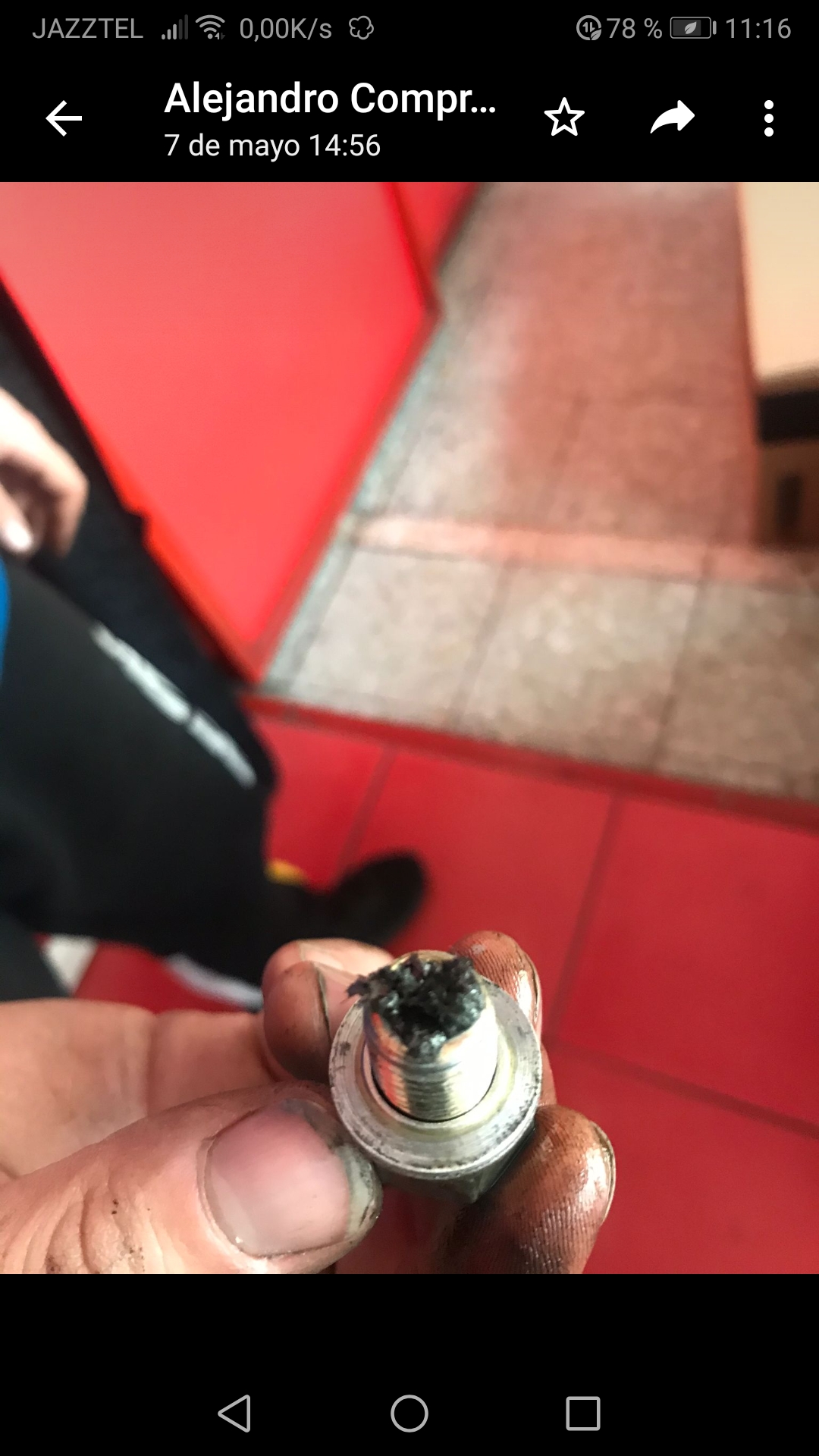

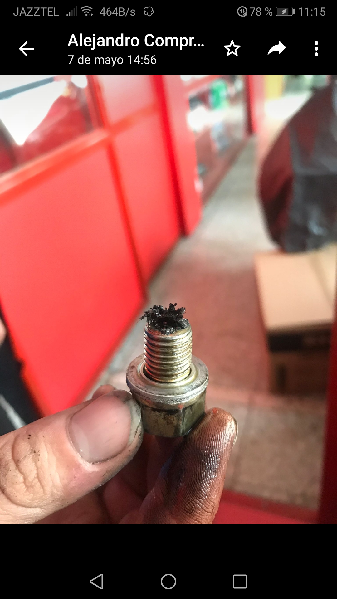

Germi Publicado 24 de Mayo del 2021 Compartir Publicado 24 de Mayo del 2021 La foto del medio no es la bujía aunque lo parece , es el tapón de vaciado del carter pero desde distinto ángulo, es el mismo tornillo que la tercera foto. Tampoco había visto nunca semejante porqueria dentro del motor ni puedo imaginar de donde viene. No creo que tenga esa porqueria dentro de la cámara de combustión, en el pistón,probablemente seria su fin jeje. Enlace al comentario Compartir en otros sitios web More sharing options...
Tiritos Publicado 24 de Mayo del 2021 Compartir Publicado 24 de Mayo del 2021 Es lo que yo pensaba, pero al hablar de bujía ( no me cuadraba de ninguna manera) Pues pensé igual si que eso es la bujía.... Pero no, ahora que lo dices, aunque lo parece ya se ve que es el mismo tapón de diferente ángulo.? Un saludo Enlace al comentario Compartir en otros sitios web More sharing options...
Rogers Publicado 25 de Mayo del 2021 Compartir Publicado 25 de Mayo del 2021 hace 11 horas, Tiritos dijo: Es lo que yo pensaba, pero al hablar de bujía ( no me cuadraba de ninguna manera) Pues pensé igual si que eso es la bujía.... Pero no, ahora que lo dices, aunque lo parece ya se ve que es el mismo tapón de diferente ángulo.? Un saludo También lo veo ahora... Es lo que tiene el solo fijarte en el comentario previo y no mirar la imagen con detenimiento donde efectivamente se trata de un tornillo/tapón y no de la bujía. A ese cárter le toca una buena limpieza con un engine flush y más luego dos cambios de aceite seguidos. Un saludo Enlace al comentario Compartir en otros sitios web More sharing options...
