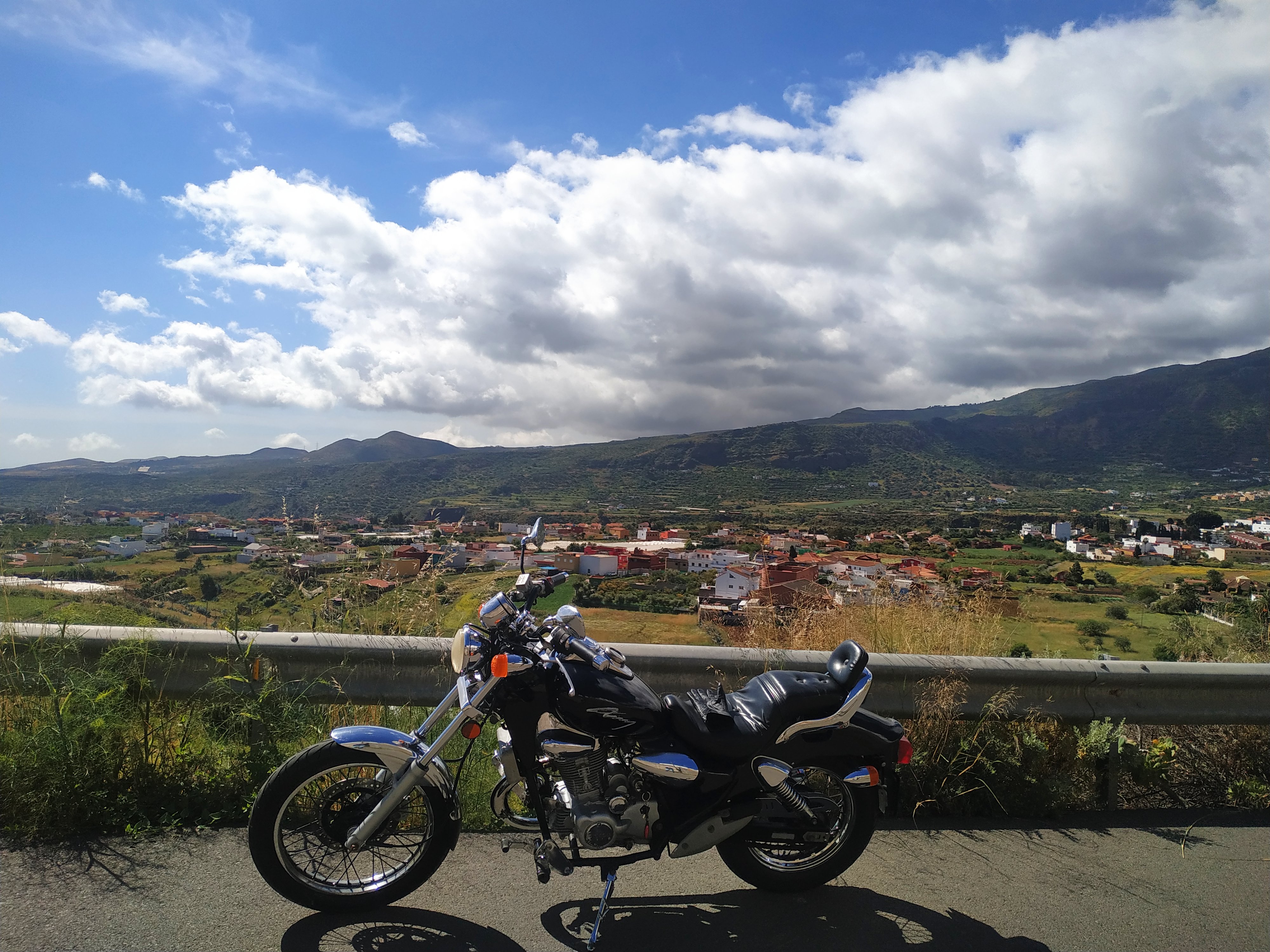

Laura Publicado 6 de Mayo del 2021 Compartir Publicado 6 de Mayo del 2021 Hola! Soy una motera custom novata pero Lola (Kymco zing 125 1997) es una maravillosa abuela que a pesar de funcionar perfectamente (o eso creo) desde que le cambié el aceite y la bujía (quizás es casualidad esto) ha comenzado a tener un muy molesto sonido de varilla metálica que choca contra algo metálico también, es un sonido muy fino y rápido cuando aumento la velocidad, como una especie de suave tintineo. No se escucha cuando la pongo en marcha ni al relenti, es cuando avanzo. Como un sonido puede resultar tan frustrante? ??♀️. Le pusieron aceite o no se q líquido al cable del cuentakilómetros x dentro x si era q estaba seco pero nada, el sonido sigue. Y el cuentakilómetros funciona. En fin... Si a alguien le ha sucedido algo parecido, ruego que me ayude xq de aquí a un exorcista para mi pobre Lola. Un saludo y gracias. P.d: Pedazo de tostón que he soltado en un momento ?. Enlace al comentario Compartir en otros sitios web More sharing options...
