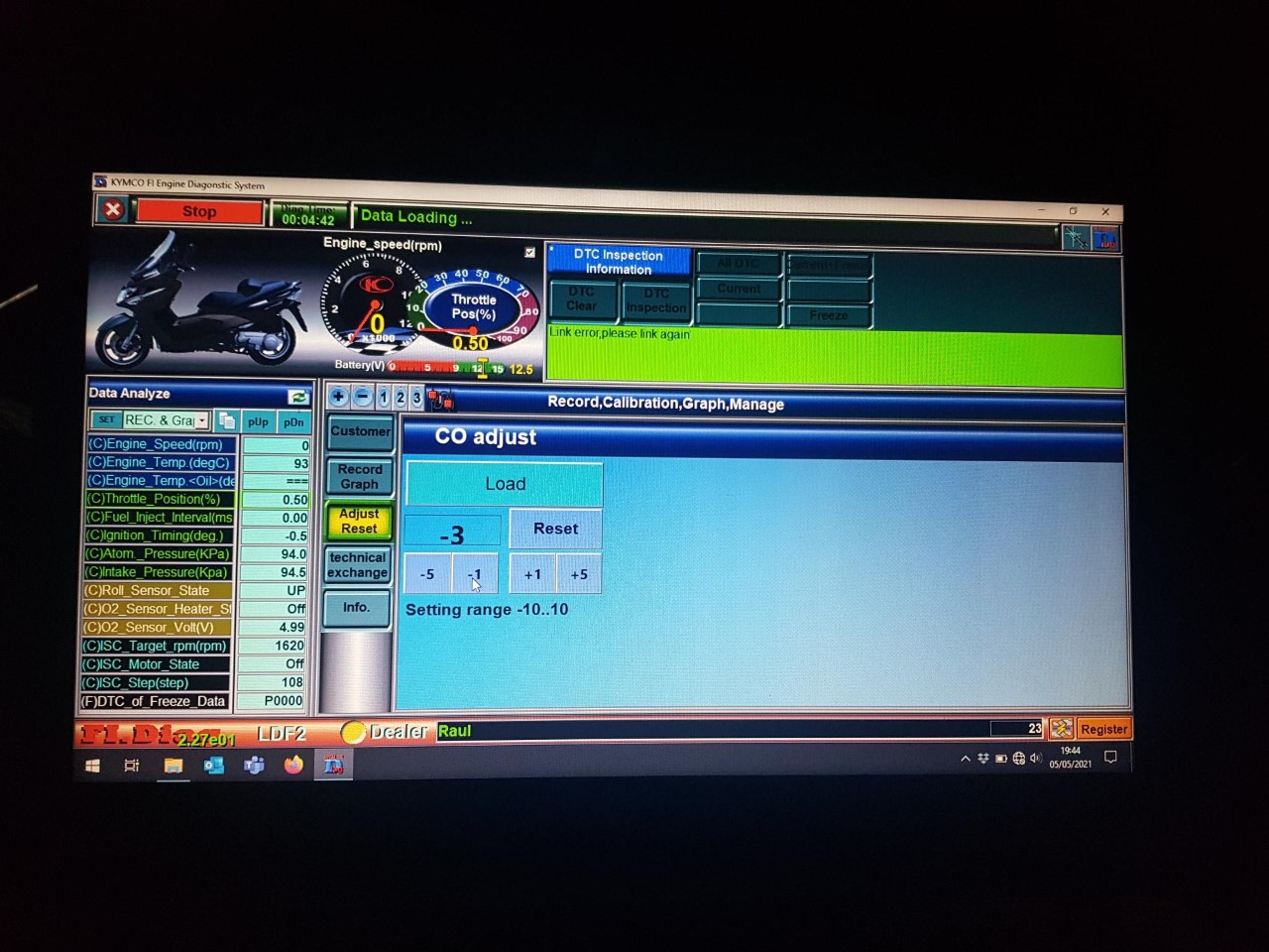

parrondo69 Publicado 18 de Julio del 2023 Compartir Publicado 18 de Julio del 2023 En 6/5/2021 a las 8:03, Capita dijo: Buenos días, Gracias a todos. Finalmente he conseguido utilizar el programa. Básicamente era porque con la versión 2.15 que me descargue de otro foro no me dejaba, he tenido que actualizar a otra más reciente. Os dejo los pasos de como lo he hecho para el que esté interesado: 1º Comprar el cable USB Linker 3620A-LGJ9-E00 2º Descargar la versión 2.15 que hay en la zona de descargas del foro Xcitingclub 3º Ir a la página http://fidiag.kymco.com/, está en chino pero no hay problema porque con el traductor de google lo solucionamos. 4º Actualizar el programa en el punto 2.2 Update Kymco Fi Diagnostic tool Con esto tendremos el programa actualizado a la última versión (en mi caso 2.27e01) y a mi por lo menos ya me deja utilizarlo y modificar el CO. Creo que con todo esto ha quedado claro pero si os surje alguna duda decidme a ver si os puedo ayudar aunque soy un poco nulo en la informática jaja Un saludo Ver más hola a todos ¿alguien podrian pasarme el programa o el link del software version 2.15? no esta en ninguna parte por internet. gracias Enlace al comentario Compartir en otros sitios web More sharing options...
Makinito Publicado 18 de Julio del 2023 Compartir Publicado 18 de Julio del 2023 Hola, hoy he estado probándolo yo con elm 327 1.5a y no me ha conectado. Me ponía que estaba conectado y q estaba cargando parámetros pero el programa se me cierra y creo q es pq me pilla q voy de "ilegal user". Con respecto a que crees q sólo es la actualización te diré q no es así. Busca en c/ una carpeta q se llama Hsprog o algo así. Ahí están los archivos de programa, busca fidiag.exe y ejecutalo. Creale acceso directo a escritorio y ya lo tienes. Saludos Enlace al comentario Compartir en otros sitios web More sharing options...

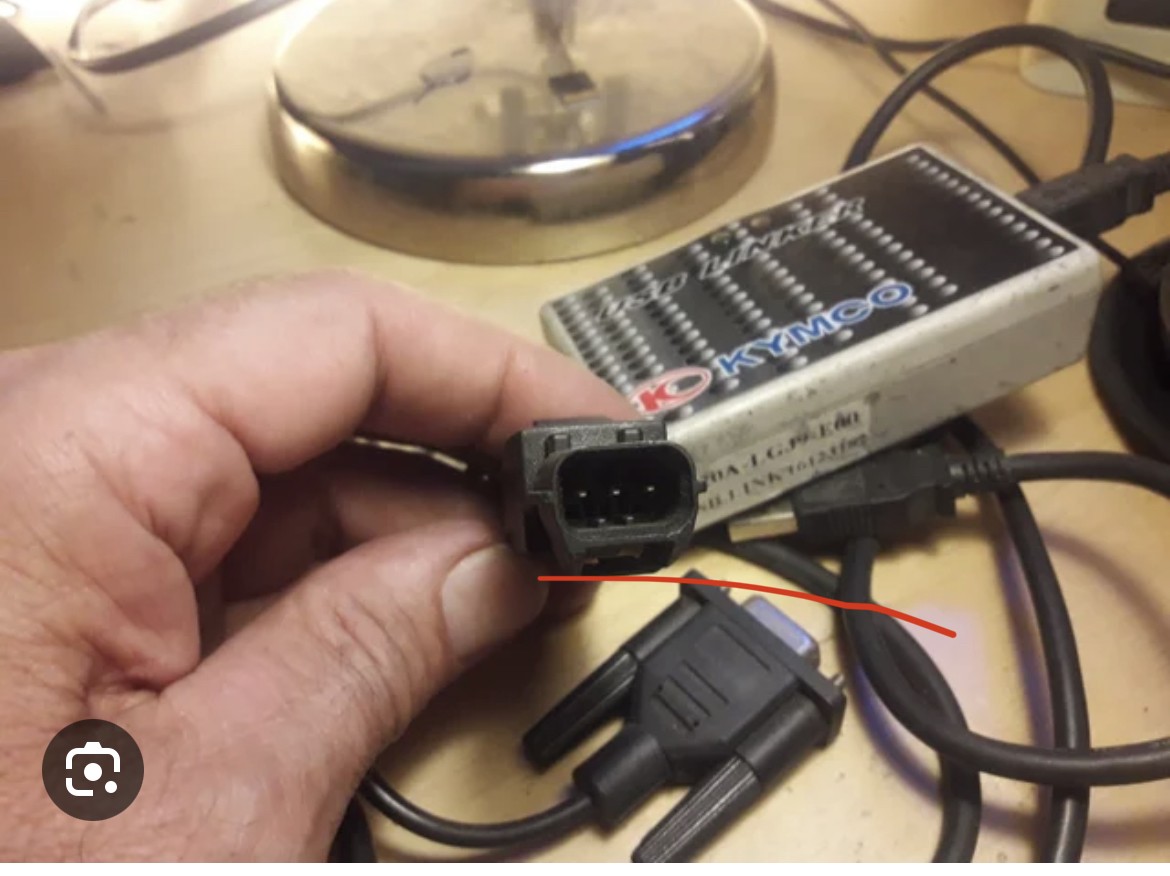

Capita Publicado 21 de Julio del 2023 Autor Compartir Publicado 21 de Julio del 2023 (editado) En 21/7/2023 a las 19:25, Letes84 dijo: Muchas gracias. ¿Podias indicarnos como conseguir usuario y contraseña? Y¿ Como nos conectariamos a la moto?¿Con este cable?: https://a.aliexpress.com/_EIXpfg7 ¿Y al puerto obd2 que enchufamos? Ilustranos a los que no sabemos. Muchas gracias. Ver más Buenas, Yo no utilizo ningún usuario ni contraseña. Solo lo instalé y ejecute otro programa que hay en la carpeta que actualiza el programa (no lo recuerdo exactamente porque hace tiempo). Y la interfaz la compré directamente original en Kymco. El aparato es como el de la foto. Os actualizo con el enlace. Creo que es este. https://www.recambio-kymco.com/kymco-motocicleta/piezas_de_repuesto_de_asignacion/3620ALGJ9E00 Editado 21 de Julio del 2023 por Capita Enlace al comentario Compartir en otros sitios web More sharing options...

Letes84 Publicado 22 de Julio del 2023 Compartir Publicado 22 de Julio del 2023 En 21/7/2023 a las 20:32, Capita dijo: Buenas, Yo no utilizo ningún usuario ni contraseña. Solo lo instalé y ejecute otro programa que hay en la carpeta que actualiza el programa (no lo recuerdo exactamente porque hace tiempo). Y la interfaz la compré directamente original en Kymco. El aparato es como el de la foto. Os actualizo con el enlace. Creo que es este. https://www.recambio-kymco.com/kymco-motocicleta/piezas_de_repuesto_de_asignacion/3620ALGJ9E00 Ver más Entiendo que ese aparato se conecta a un ordenador y ahí sí puedes modificar parámetros como el co, no como la herramienta de diagnóstico que sólo lee datos y borra errores. Enlace al comentario Compartir en otros sitios web More sharing options...

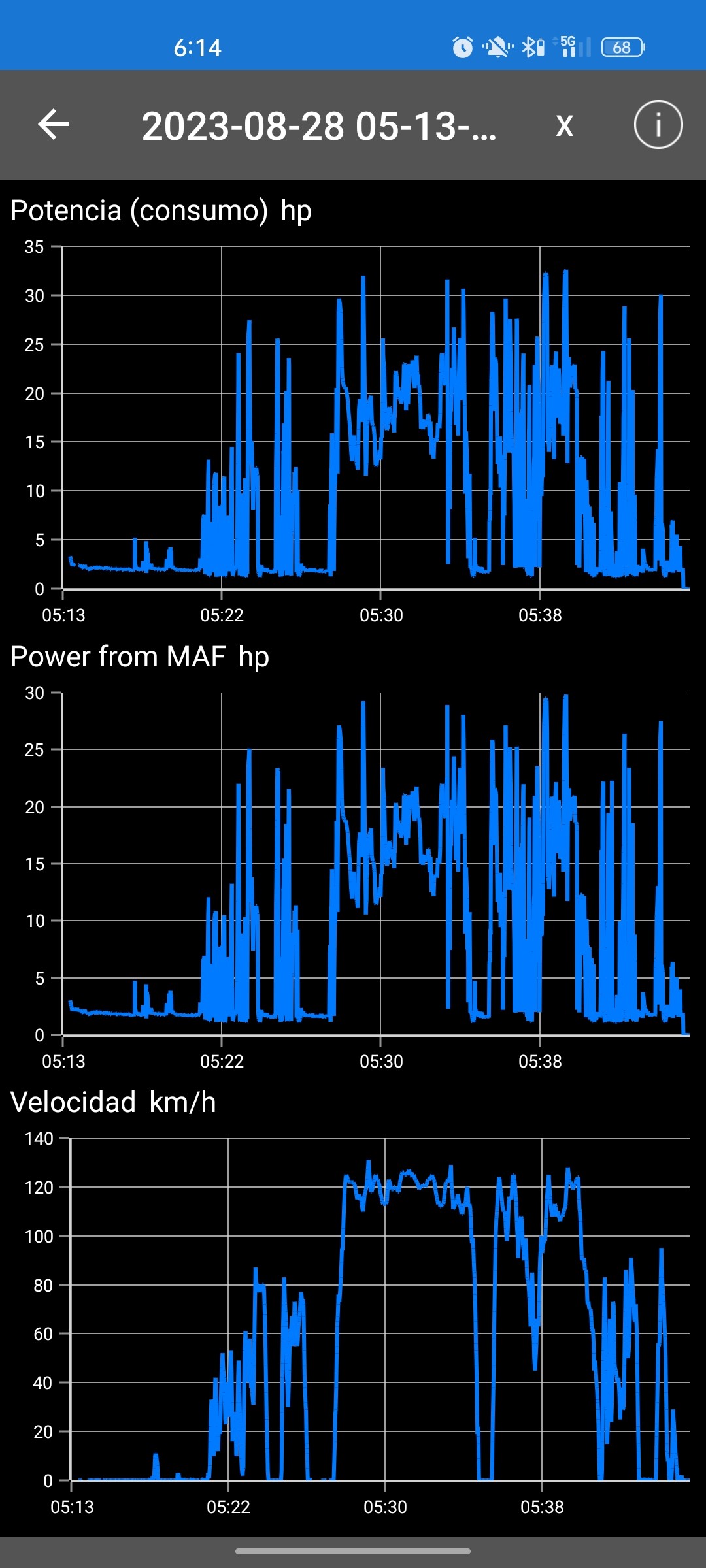

Puretta Publicado 28 de Agosto del 2023 Compartir Publicado 28 de Agosto del 2023 Buenas! Tengo una Super Dink 350i conectada con un OBDII a la app Car Scanner. Sabéis si hay alguna app para Android específica para moto? De momento ando ajustando los parámetros para ver potencia, velocidad, consumo en tiempo real... Pero no sé lo real que es, ya que no tengo los parámetros ajustados al 100%. Por eso pregunto si hay alguna app específica. Saludos ✌🏼 (Aporto gráficos de potencia etc para ver si alguien los ha sacado y comparar, ya que me salen más CV de los de serie) Enlace al comentario Compartir en otros sitios web More sharing options...
