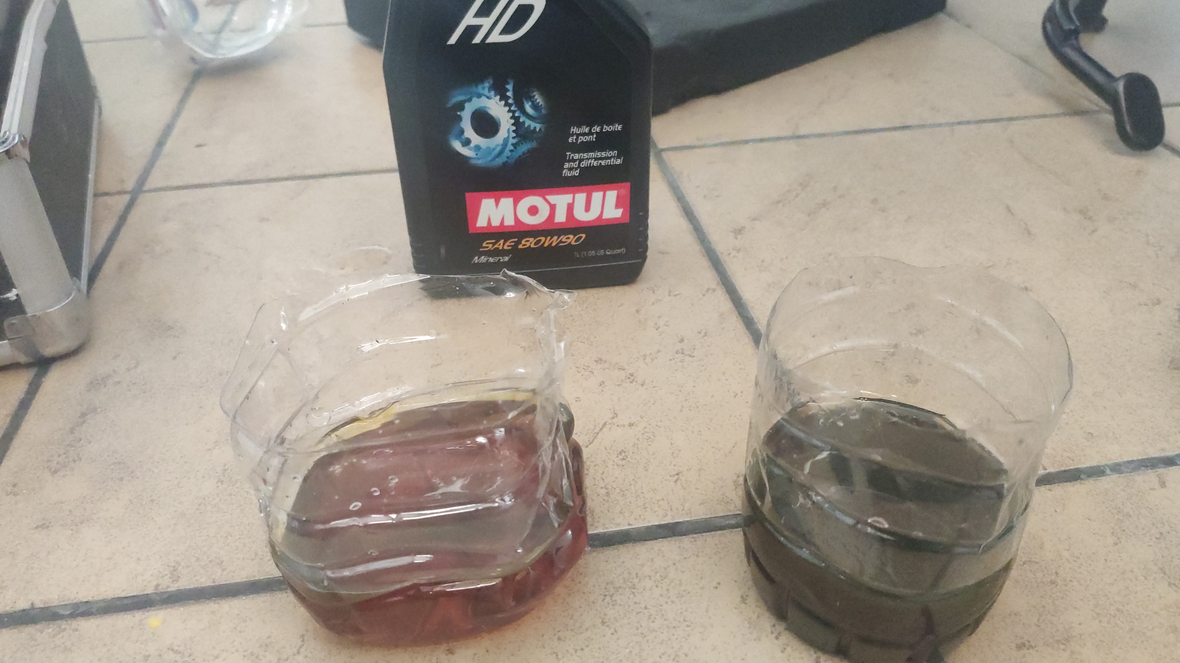

Elcaloret Publicado 1 de Mayo del 2021 Compartir Publicado 1 de Mayo del 2021 No se si leí por algún sitio aquí que se le cambiaba a los 10.000kms...la mía tiene ahora 11.300kms,no soy el primer propietario y desconozco si se le ha cambiado antes o no, pero la semana pasada compré una botella de aceite para la transmisión, MOTUL SAE 80w90 MINERAL con una jeringa enorme de 100ml y en 10 minutos esta mañana la he vaciado y llenado de nuevo. He sacado todo el aceite y lo he vuelto a succionar con la jeringa para medir cuanto le he sacado, me ha marcado unos 200ml...por ahí leí que le cabían 210ml...eso es lo que le he puesto de nuevo.. Le he hecho una foto al aceite nuevo junto al usado ,no se si tiene algo que ver ,pero el de la izquierda frente a la botella de aceite es el que le he puesto y el de la derecha es el que le he sacado a la Kymco...el color habla por si solo, no? No me voy a esperar otros 10.000kms, puede que antes de 5.000kms se lo vuelva cambiar, pues no es nada costoso de hacer ni tan caro una botella de 1L de aceite. Enlace al comentario Compartir en otros sitios web More sharing options...
