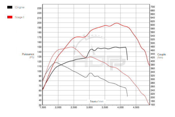

lord486 Publicado 4 de Mayo del 2021 Compartir Publicado 4 de Mayo del 2021 hace 21 minutos, Tiritos dijo: En los coches es otra historia porque modificando los mapas de inyección lo que se consigue es aumentar el par, pero no la potencia, y en los coches nadie le saca la potencia que da un motor porque nadie conduce a las r.p.m. donde se conseguiría la potencia anunciada, así que se trabaja con el par motor y el cambio de marchas, obteniendo unos resultados brillantes, pero cuando se habla de caballos a mí me da risa, a los caballos solo se les saca el beneficio en motores de competición, donde se potencian las r.p.m. sin importar demasiado ni el ruido, ni la contaminación, ni el consumo. Es decir: Un motor standard de 110 cv a 6200 r.p.m. Cuando gira a 3100 r.p.m. (que serían unas r.p.m. normalitas en un gasolina y en la mayoría de diesel), no está produciendo la mitad de caballos (ojalá), NO produce 55Cv, probablemente y dependiendo del modelo solo esté dando 30cv, ya que la curva de potencia no es lineal ni proporcional, de manera que a un coche de 110 Cv declarados lo hacemos trabajar con 30 o 40 cv. Eso es lo que la mayoría ignora y por eso cuando hablan de CV a mí me da risa. Pero en un scooter no se trabaja con el par motor y el cambio, se trabaja con las r.p.m. y como dice el compañero @cordobitax , ya hay que tener ganas para pasar un scooter de vueltas. Saludos Estoy totalmente de acuerdo contigo, pero en motores actuales, gracias a la intervención del turbo, a medio régimen los motores están mas "llenos", por eso son más rápidos para la mayoría de los conductores en todo tipo de circunstancias al no cumplirse ya la premisa que a medio régimen menos de la mitad de la potencia. LA gráfica que adjunto, demuestra como cambia la respuesta de un motor (Peugeot 308 2.0 HDI 150cv) por efecto de una centralita de potencia (no se trata de modificar la de serie), donde podemos ver que a 3.000r.p.m. obtiene algo más de 140cv mientras que a 2.500r.p.m. se queda en unos 120cv. Esto es lo que utilizaría un usuario normal de un buen motor de 150cv. Si nos fijamos en la curva de potencia de origen, está muy claro que este motor se ha limitado a 150cv electrónicamente. Esto también es muy habitual hoy en día y permite que mediante diferente configuración en la electrónica tengamos dos motores distintos. En este caso, 180cv son factibles simplemente eliminando la limitación de la electrónica. Con la centralita de tuning, la curva de potencia es totalmente distinta. En este caso, es seguro que la presión máxima del turbo ha sido modificada para obtener un empuje mucho mayor. El comportamiento al volante, tiene que parecer otro coche con un motor de mayor cilindrada. Saludos, Enlace al comentario Compartir en otros sitios web More sharing options...
Tiritos Publicado 4 de Mayo del 2021 Compartir Publicado 4 de Mayo del 2021 Yo también estoy de acuerdo contigo, si miramos el rendimiento de un motor de automóvil moderno, con turbo de geometría variable, inyección directa y el resto de opciones que podemos encontrar como distribución variable, cambio inteligente , potenciación electronica, etc. Nos vamos a otra comparativa que nada tiene que ver con un motor monocilindrico atmosférico de baja cilindrada donde el par es mínimo y dónde la única opción de mejorar su rendimiento es la de aumentar las r.p.m. en detrimento de su fiabilidad mecánica. Saludos Enlace al comentario Compartir en otros sitios web More sharing options...
lord486 Publicado 4 de Mayo del 2021 Compartir Publicado 4 de Mayo del 2021 hace 1 hora, Tiritos dijo: Yo también estoy de acuerdo contigo, si miramos el rendimiento de un motor de automóvil moderno, con turbo de geometría variable, inyección directa y el resto de opciones que podemos encontrar como distribución variable, cambio inteligente , potenciación electronica, etc. Nos vamos a otra comparativa que nada tiene que ver con un motor monocilindrico atmosférico de baja cilindrada donde el par es mínimo y dónde la única opción de mejorar su rendimiento es la de aumentar las r.p.m. en detrimento de su fiabilidad mecánica. Saludos Es cierto, no tiene nada que ver, pero no he podido reprimirme... Sigo prefiriendo un motor atmosférico a 9.000r.p.m. Saludos, Enlace al comentario Compartir en otros sitios web More sharing options...

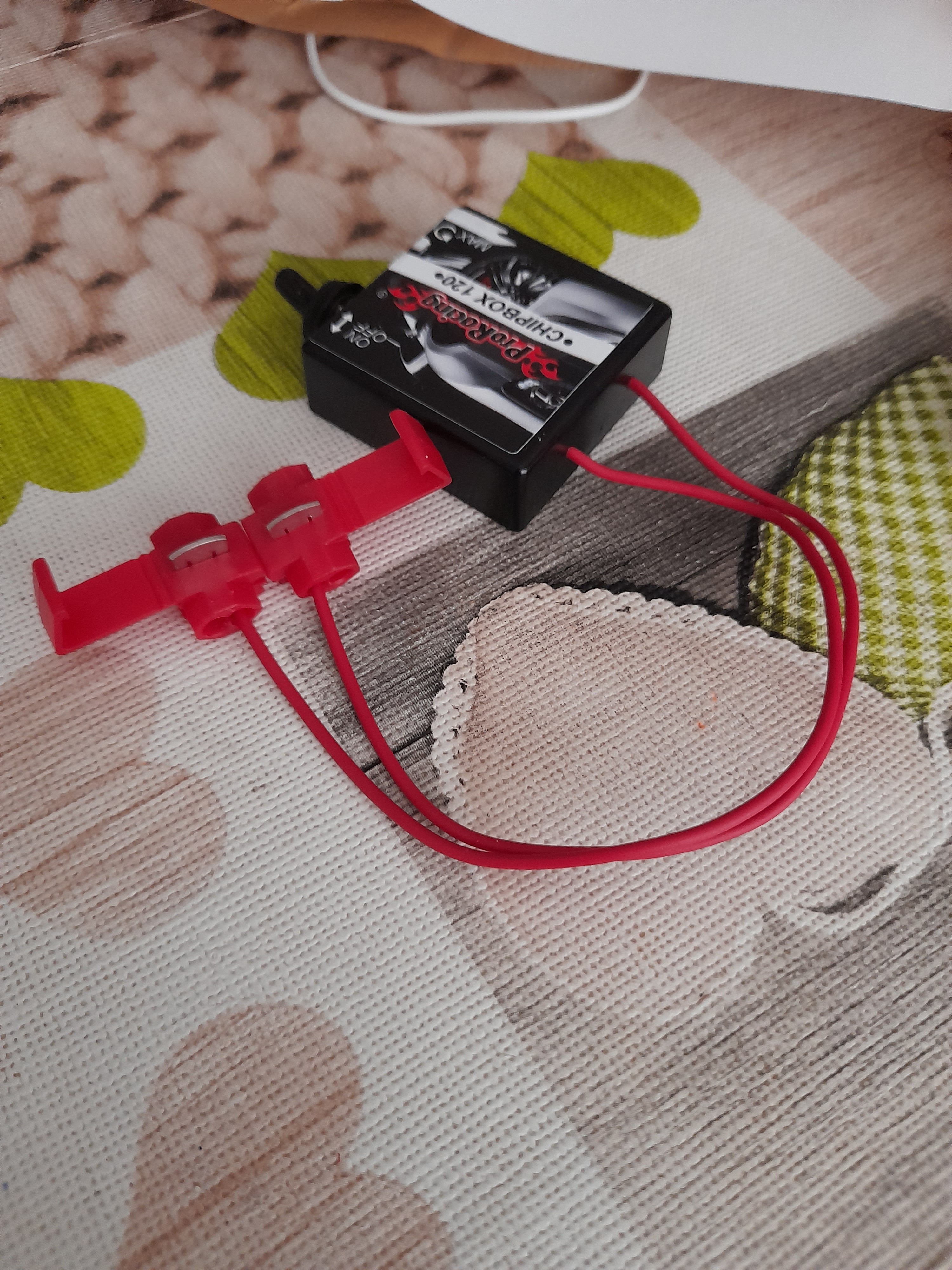

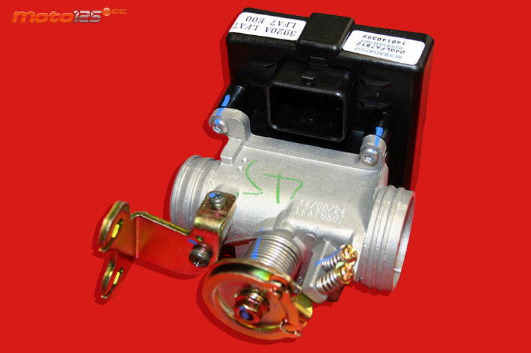

pepongar Publicado 18 de Julio del 2021 Compartir Publicado 18 de Julio del 2021 hola yo he hablado con el chico que las vende y para nuestra k-xtc 125 sube 4cv y 15km y da dos opciones para ponerla CDI O REGULADOR DE CORRIENTE yo la he conectado al regulador de corriente por no se donde esta la CDI si alguienlo sabe que me lo diga por si hay no va bien de momento la estoy probando pues hay que rodar unos dias con ella para que regule YA OS DIRE ALGO.GRACIAS Enlace al comentario Compartir en otros sitios web More sharing options...
cordobitax Publicado 18 de Julio del 2021 Compartir Publicado 18 de Julio del 2021 igual me equivoco pero el cdi el la centralita que va acoplada al cuerpo de la mariposa,es lo que gestiona el motor pero no estoy seguro si seria eso,en las de 49 es como un rectangulo asi parecido a una power bank pequeña. ansioso de saber como va por curiosidad na mas jejeje si se nosa,si sube mas de vueltas,si contamina mas en la itv etc etc. Enlace al comentario Compartir en otros sitios web More sharing options...
Tiritos Publicado 19 de Julio del 2021 Compartir Publicado 19 de Julio del 2021 hace 10 horas, cordobitax dijo: igual me equivoco pero el cdi el la centralita que va acoplada al cuerpo de la mariposa,es lo que gestiona el motor pero no estoy seguro si seria eso,en las de 49 es como un rectangulo asi parecido a una power bank pequeña. ansioso de saber como va por curiosidad na mas jejeje si se nosa,si sube mas de vueltas,si contamina mas en la itv etc etc. Buenos días. Creo que hay un poco de confusión con la definición de CDI. Un CDI (Capacitor Discharge Ignition), es un módulo descarga por condensador, es lo que salió después del encendido por platinos (lo que llamábamos encendido electrónico), ese módulo capta la señal de posición del cigueñal y la envía a la bobina de alta la cual a su vez transforma la corriente a 25000v y la manda a la bujía. Este tipo de módulo funciona a corriente alterna (directamente la que produce el magneto o alternador), lo llevan las motos que no disponen de batería, las que disponen de batería, llevan un módulo de descarga Transistorizado que también le llaman erróneamente CDI pero en realidad se llama TCI ((Transistor Controlled Ignition), y funciona con corriente Directa o también llamada Contínua (la que suministra la batería. Con la introducción de la Inyección electrónica ya no se utilizan esos módulos, se utiliza la centralita ECU (Engine Control Unit) que es una unidad de control electrónico que aparte de controlar el encendido, también gestiona otros parámetros como son la temperatura del motor, la combustión adecuada, y un sin fin de cosas más ya que se trata de un microprocesador. esta unidad lleva su propio CDI interno. El "CDI" tanto en una versión como en otra está limitado al nº de señales/minuto y no da más que la que está diseñado, o dicho de otra manera: están limitados al nº de chispas/minuto lo cuál limita las r.p.m. Teniendo en cuenta de que existen CDI para motores de 2 tiempos, y que estos trabajan con una chispa en cada vuelta, tendremos que un CDI para 2 tiempos que de 10.000 señales/minuto colocado en un motor de 4 tiempos donde se necesita una chispa cada 2 vueltas, se convierte en un CDI no limitado, y ese motor si le facilitamos las condiciones para que suba de vueltas con un desarrollo adecuado, subirá a más vueltas y desarrollará algo más de potencia y velocidad, pero a costa de que el motor se deteriore, pues esto mismo ilustra lo que puede hacer una falsa "centralita de potencia", que a la mayoría no les sirve porque no han adaptado el desarrollo para que el motor suba de revoluciones ya que el sistema de transmisión CVT que llevan no permite de serie estirar ninguna marcha y tiene un desarrollo fijo. Tampoco sirven "esas"centralitas para las motos de inyección ya que la centralita ECU es la que controla el encendido, a menos que la centralita de potencia esté falseando parámetro y engañe a la ECU (también las hay). Si no se sabe que es lo que hace la centralita de potencia referida en cuestión, es mejor no instalarla, porque aparte de no servir para lo que se pretende, puede ocasionar daños en el sistema electrónico de la ECU. Perdonad que me extienda demasiado, pero si no no se entiende. Un saludo Enlace al comentario Compartir en otros sitios web More sharing options...
pepongar Publicado 19 de Julio del 2021 Compartir Publicado 19 de Julio del 2021 Gracias por la información Enlace al comentario Compartir en otros sitios web More sharing options...

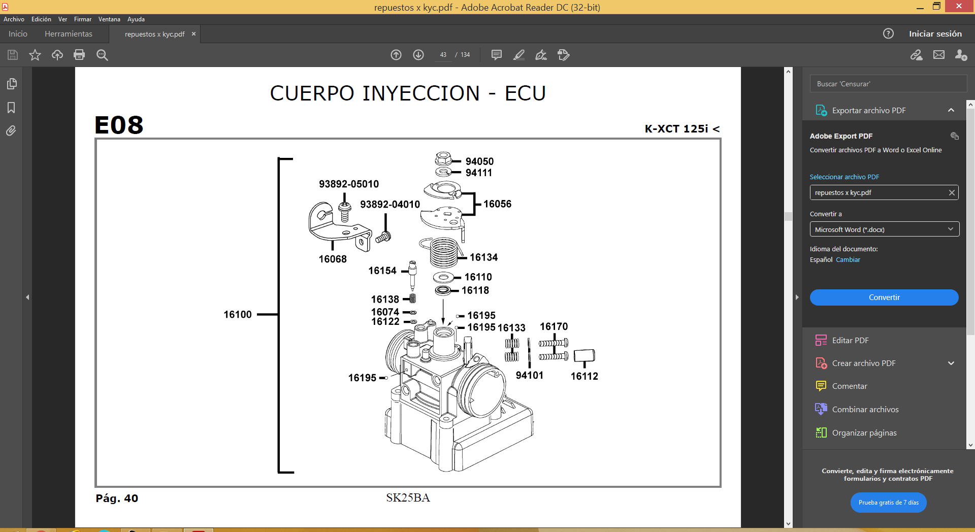

pepongar Publicado 24 de Julio del 2021 Compartir Publicado 24 de Julio del 2021 En 18/7/2021 a las 23:47, cordobitax dijo: igual me equivoco pero el cdi el la centralita que va acoplada al cuerpo de la mariposa,es lo que gestiona el motor pero no estoy seguro si seria eso,en las de 49 es como un rectangulo asi parecido a una power bank pequeña. ansioso de saber como va por curiosidad na mas jejeje si se nosa,si sube mas de vueltas,si contamina mas en la itv etc etc. si tienes razon esta el cuerpo mariposa y ecu juntos y hay es donde tengo que conectar la centralita ya se lo he dicho al chico que me la vendio y esta mirandome a ver como conectarla,porque conectada al regulador de corriente como el me dijo al principio no he notado nada de mejora en la moto mando foto,si alguien puede decirme como conectar,esta es la centralita que quiero conectar.gracias Enlace al comentario Compartir en otros sitios web More sharing options...
pepongar Publicado 24 de Julio del 2021 Compartir Publicado 24 de Julio del 2021 En 29/4/2021 a las 11:09, Jose1973 dijo: Buenos días compañeros,habéis oído hablar de las centralitas de potencia?o alguien se lo ha puesto a su moto y si da resultado y aumenta los caballos como dice de 4 a 6 cv. hola,jose le podrias preguntar a tu mecanico donde conecta la centralita pues yo la he comprado pero la he puesto donde me ha dicho el comprador en el regulador de corriente y no he notado nada,de todas maneras el comprador me lo esta intetando solucionar,te mando foto de la centralita a ver si es la misma.gracias Enlace al comentario Compartir en otros sitios web More sharing options...
Tiritos Publicado 25 de Julio del 2021 Compartir Publicado 25 de Julio del 2021 Esos chips de potencia (no son centralitas) tienen que ir conectados en los cables que van a la ECU, cada modelo de moto tiene un color de cables, y hay que saber cales son. No esperes maravillas, pero si se instala bien puedes notar una ligera mejoría, lo de los 4 cv supongo que será en un motor que tenga 150 cv y ya es mucha ganancia, en uno de 12 cv no se debe notar ni 0,3 cv. En la xciting S400 se coloca entre los cables blanco-negro y el rojo-azul https://www.youtube.com/watch?v=oro6wVFsAvk Enlace al comentario Compartir en otros sitios web More sharing options...
pepongar Publicado 25 de Julio del 2021 Compartir Publicado 25 de Julio del 2021 hace 1 hora, Tiritos dijo: Esos chips de potencia (no son centralitas) tienen que ir conectados en los cables que van a la ECU, cada modelo de moto tiene un color de cables, y hay que saber cales son. No esperes maravillas, pero si se instala bien puedes notar una ligera mejoría, lo de los 4 cv supongo que será en un motor que tenga 150 cv y ya es mucha ganancia, en uno de 12 cv no se debe notar ni 0,3 cv. En la xciting S400 se coloca entre los cables blanco-negro y el rojo-azul https://www.youtube.com/watch?v=oro6wVFsAvk hola,tiritos gracias por la informacion si la125 la tiene toda junta ecu y cuerpo maripoas voy a intentar ponerla este proximo fin de semana ya dire como me va si merece la pena ponerla o no .lo dicho tiritos grcias Enlace al comentario Compartir en otros sitios web More sharing options...
Tiritos Publicado 25 de Julio del 2021 Compartir Publicado 25 de Julio del 2021 hace 18 minutos, pepongar dijo: hola,tiritos gracias por la informacion si la125 la tiene toda junta ecu y cuerpo maripoas voy a intentar ponerla este proximo fin de semana ya dire como me va si merece la pena ponerla o no .lo dicho tiritos grcias Este video habla de ese chip de potencia en otra 125 de otra marca, y explica como se instala, pero hay que averiguar que cables hay que pinzar en tu moto, https://www.youtube.com/watch?v=hnyslf6eNyE Enlace al comentario Compartir en otros sitios web More sharing options...
