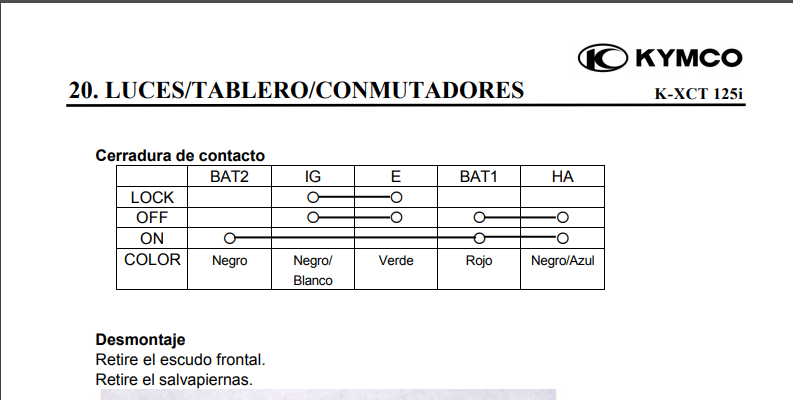

Adriribra11 Publicado 29 de Abril del 2021 Compartir Publicado 29 de Abril del 2021 Hola buenas, acabo adquirir una alarma china de aliexpress de esas que arrancan desde el mando y demas. el tema es que estoy mirando el manual de taller para ver de que cables tengo que conectar a la alarma. He encontrado este "esquema" y quería saber si alguien sabia que es lo de E y HA que no se que puede ser. tampoco entiendo para que hay dos cables de batería. Si alguien me puede ayudar se lo agradecería mucho. Si alguien ha instalado una de estas y me guía un poco también se lo agradecería la verdad. Enlace al comentario Compartir en otros sitios web More sharing options...

TRANCELINE Publicado 30 de Abril del 2021 Compartir Publicado 30 de Abril del 2021 Lo único que te puedo decir que yo monté una alarma también de Aliexpress y el lío que había que montar para poder arrancar desde el mando era tan grande que desistí y solo monte positivo y negativo directo a la batería para alimentar la alarma y otros dos cables a los intermitentes traseros para que estos se encendieran al saltar la alarma y nada mas, para mi fue mas que suficiente para lo que quería. Vas a tener que armarte de paciencia si quieres hacer la instalación completa, a parte de que te tocara si o si tirar y empalmar cable para que te llegue o bien a la batería o al contacto dependiendo de donde instales el modulo de la alarma, busca en youtube algún tutorial haber si tienes suerte, la vas a necesitar. Enlace al comentario Compartir en otros sitios web More sharing options...
