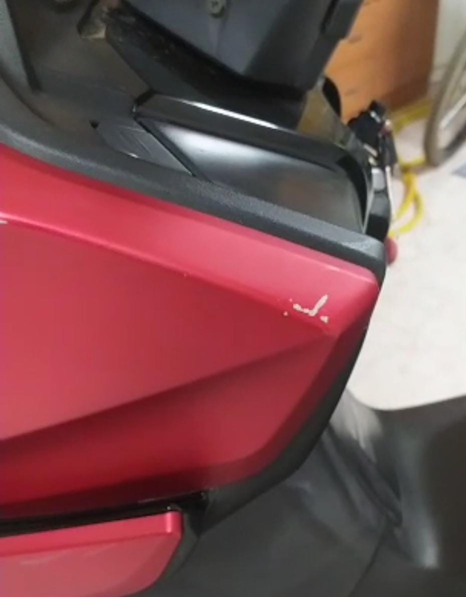

Manuelito Publicado 28 de Abril del 2021 Compartir Publicado 28 de Abril del 2021 Buenas a todos, Tengo una Super Dink 350i de color Rojo Núcleo desde hace unos día. Estoy encantando pero es de segunda mano y tiene algunos arañazos típicos, rozaduras de alguna pared, no es grave pero me gustaría ver si es posible arreglarlo, sobre todo el de la foto que adjunto. Buscando por el foro he visto este post de abssolom, pero no he visto más sobre el uso de ese pincel. He llamado a la Kymco de mi ciudad y me han dicho que no lo venden ni lo piden porque no salían bien y la gente al final terminaba quejándose, y que Kymco ya no los vende. No se si es cierto pero no he encontrado ninguna web oficial donde lo vendan. El chico de la Kymco me ha confirmado con número de bastidor que el color es RR344. ¿Sabéis de algún spray, esmalte o algo que pueda disimular y no quede muy mal? Gracias Enlace al comentario Compartir en otros sitios web More sharing options...
salvad1200 Publicado 30 de Abril del 2021 Compartir Publicado 30 de Abril del 2021 Es bastante complicado, ya que los colores de las SD E4 van en mate, y sobre cualquier reparación de pintura que se haga (que no sea pintar la pieza entera), no se podría ni pulir porque le sale brillo. Yo tengo en mi Super un roce también, y lo que estoy esperando a hacer es que pase un tiempecillo (por si sale algún roce más jaja) y cambiar la pieza, que no son excesivamente caras y ya vienen pintadas. En motos o coches con color en brillo (y sin metalizado), un buen truco es rellenar el roce con pintauñas, luego con un trapo retirar el exceso, y cuando endurece, lija finísima al agua y pulir. ¡Como nuevo! ? Un saludo compañero Enlace al comentario Compartir en otros sitios web More sharing options...
Germi Publicado 1 de Mayo del 2021 Compartir Publicado 1 de Mayo del 2021 Si consiguieras la misma pintura, el mismo código, podrías pintarlo con aerógrafo donde tendrías el control de la cantidad de pintura que tirarías pero claro tendrías que tener un aerógrafo y saber utilizarlo. Suerte. Enlace al comentario Compartir en otros sitios web More sharing options...

Perico Moto Publicado 9 de Mayo del 2021 Compartir Publicado 9 de Mayo del 2021 Al ser acabado mate toca pintar la pieza entera, como te han comentado mas arriba en acabados brillo se pueden hacer retoques parciales,pintar y lacar una pequeña zona y luego pulir y queda perfecto. Lo unico que puedes hacer para disimular un poco es tirarle con aerografo sólo la pintura bicapa y queda mas o menos integrado, pero en esa zona cualquier roce o producto de limpieza puede retirarte la pintura con mas facilidad al no ir lacada. Saludos Enlace al comentario Compartir en otros sitios web More sharing options...

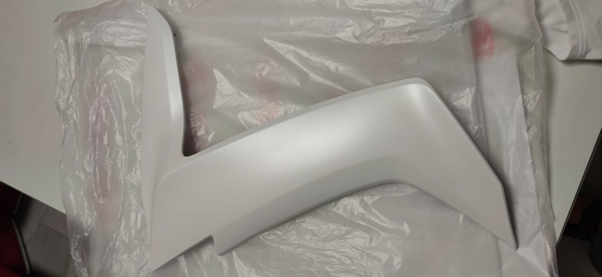

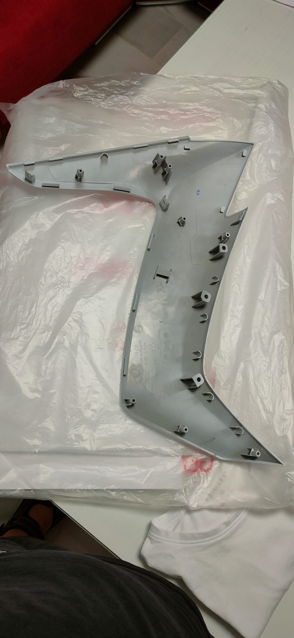

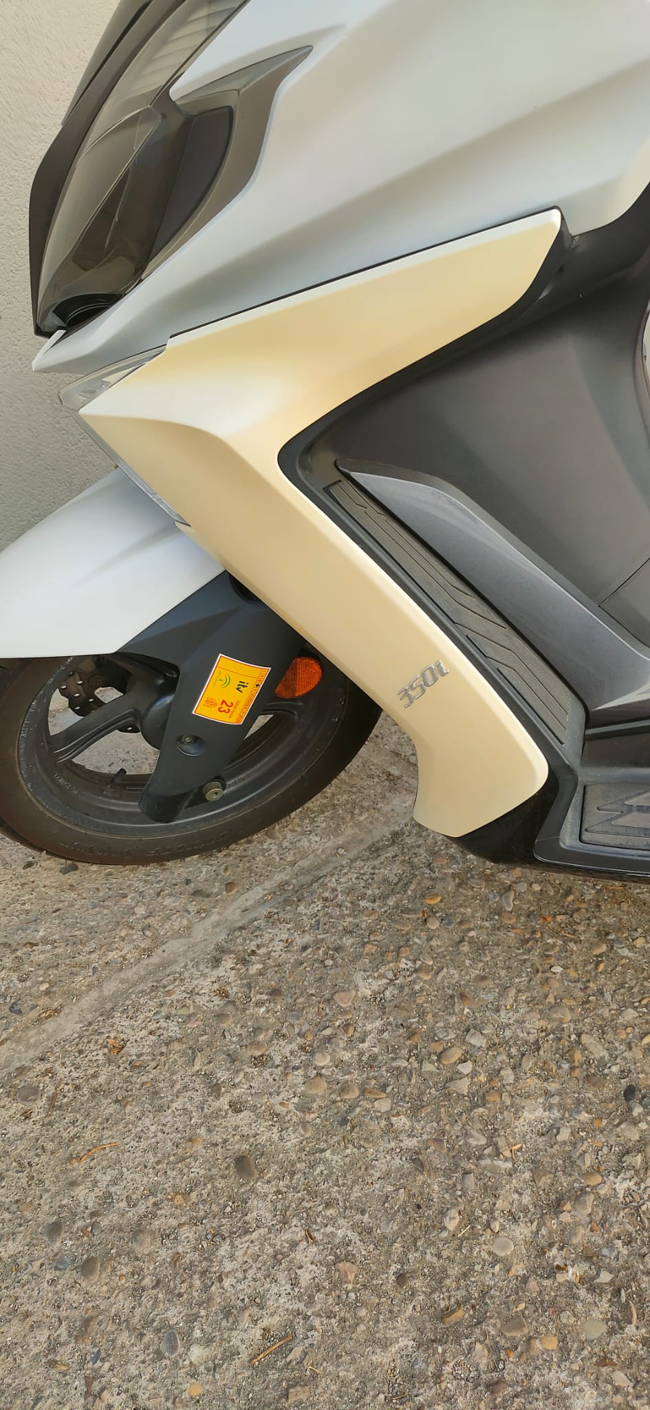

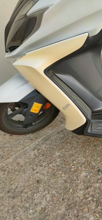

remant Publicado 30 de Agosto del 2021 Compartir Publicado 30 de Agosto del 2021 Buenas, si esta muy fea mejor comprar la pieza nueva y montarla. la venden ya pintada del color correspondiente. la puedes comprar en esta web https://www.recambio-kymco.com/ o preguntar en el concesionario de la marca. Pintarla me salió mas cara(90E) la primera vez y con los años se le ha estropeado la laca y ha acabado amarilleada Ahora he comprado la pieza y me costo 82 euros nueva y pintada. te dejo fotos de mi pieza. amarilleada, la nueva y por detrás viendo las zonas que lleva para enganchar Enlace al comentario Compartir en otros sitios web More sharing options...
