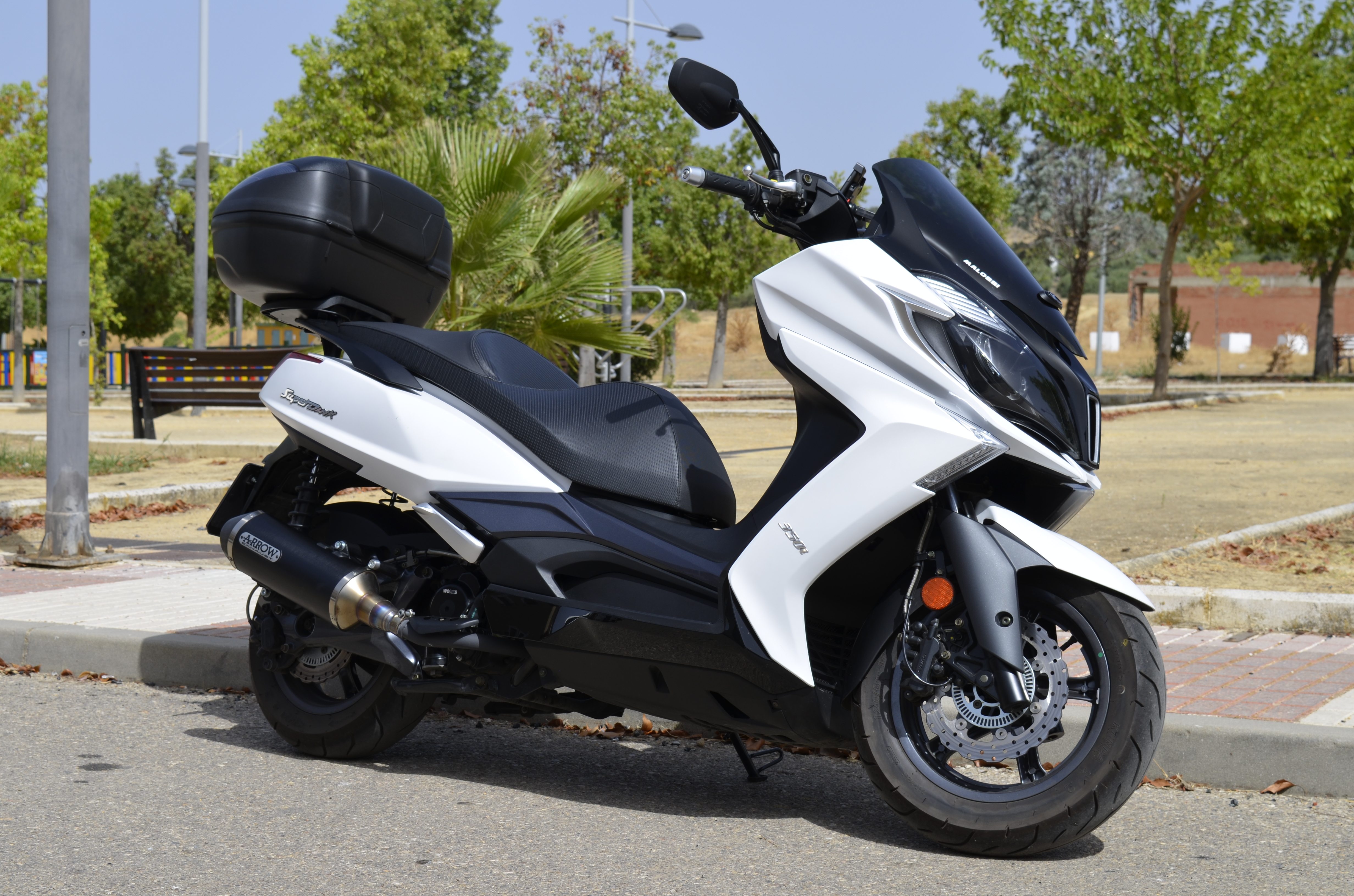

Buenas foro! Necesito vuestra opinión / consejos sobre el único tema que me tiene de los nervios en mi SD350i desde hace ya un año.
El caso es el embrague, me produce unas vibraciones terribles al salir desde parado, es como si enganchara demasiado pronto, y por mucho que lo lijo o lo limpio, no se soluciona. Llevo 9500km con ella. ¿Os ha pasado? ¿Debería cambiar el embrague por el Malossi de 5 zapatas, o con cambiar los muelles del de serie por unos más duros bastaría?
El caso es que por ejemplo, las XMAX tienen una suavidad al salir alucinante, y con mi SD es impensable conseguir eso ahora mismo...
Por el resto súper contento con ella, la moto anda de cine, y se nota el salto de calidades respecto a las Euro3.
