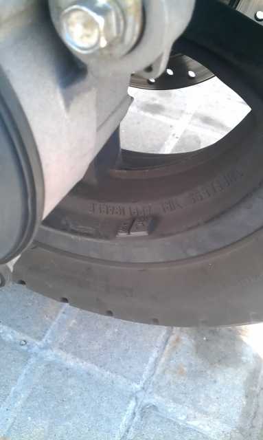

kymcong Publicado 7 de Junio del 2012 Compartir Publicado 7 de Junio del 2012 Pues yo creo que mi sd si lleva???? .después miro y os digo algo. Enlace al comentario Compartir en otros sitios web More sharing options...
kymcong Publicado 7 de Junio del 2012 Compartir Publicado 7 de Junio del 2012 Pues si que lleva. Lo acabo de mirar. Enlace al comentario Compartir en otros sitios web More sharing options...

kymcong Publicado 7 de Junio del 2012 Compartir Publicado 7 de Junio del 2012 Foto Enlace al comentario Compartir en otros sitios web More sharing options...
