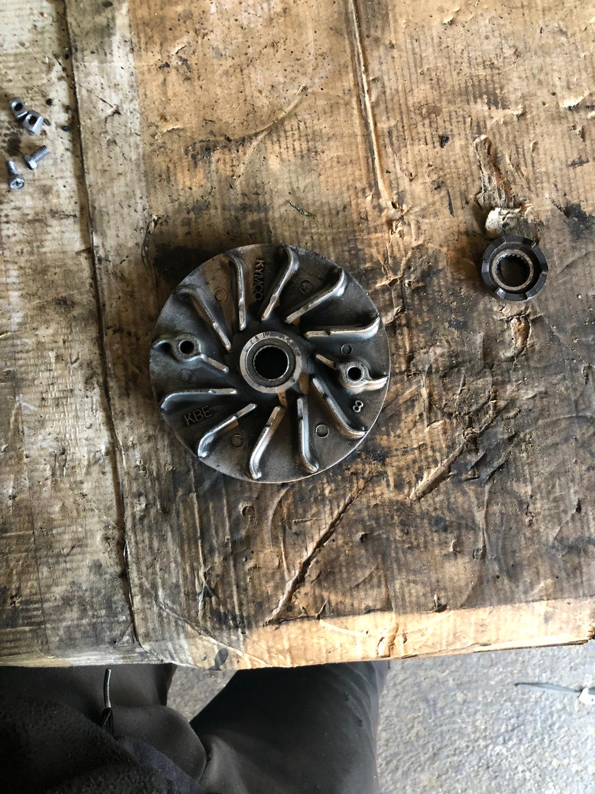

Astraper Publicado 21 de Abril del 2021 Compartir Publicado 21 de Abril del 2021 Hola amigos. Me daba tirones al acelerar y cuando me la ha desmontado el mecánico vemos que la polea había perdido el estriado que tiene para sujetarse con el eje del cigüeñal. La moto tiene 16.000 km ¿Veis normal que se haya desgastado ese estriado? Enlace al comentario Compartir en otros sitios web More sharing options...
Tiritos Publicado 21 de Abril del 2021 Compartir Publicado 21 de Abril del 2021 Ese estriado se puede "coronar" si la tuerca que aprieta el "paquete" de piezas (Bulón, semipolea y en tu caso la pieza que se ve a la derecha (arrancador) ) está floja, y los tirones es que patinaba la correa debido a que al aflojarse la tuerca se abre el espacio entre la polea. Eso suele pasar después de haber apretado mal la tuerca del variador porque la correa interfiere en el apriete, pero en tu caso, al llevar la pieza del arrancador en el extremo del eje, es posible que con el tiempo a base de muchos arranques, esa pieza haya aflojado la tuerca. Un saludo Enlace al comentario Compartir en otros sitios web More sharing options...
