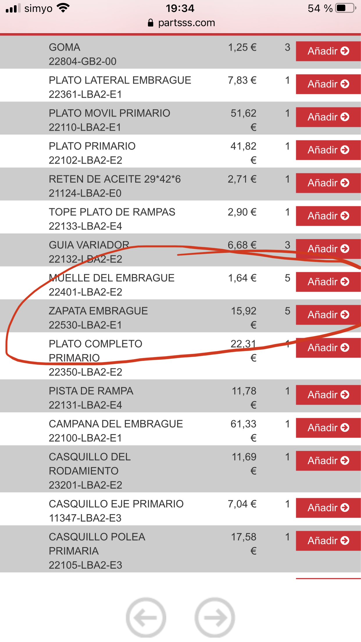

La referencia ha cambiado... ahora es 22530-LBA2-E1 y cuesta 15,90 cada una + iva ... flipa.
Asi que tu me contaras si merece la pena llevarlas a ferodar... me cobran 40 euros por las 5.
les digo a los de recambios que eso no puede ser, que el embrague completo sale mas barato y les da igual... yo alucino.

La referencia que te han dicho de la han inventado, porque yo he mirado en otras webs de recambios y todas  tienen la referencia que te di yo, la que acaba en E00.
Que hayan subido el precio ya no lo discuto, lo cierto es que las he visto en otras webs a 15,90€ pero con la misma referencia.
Un saludo
hace 12 horas, Bernaka dijo:
Han cambiado la referencia y el precio... ?
Sí es cierto, pero esa referencia está en la Web de Partsss.com, en la web de Kymco y en otras webs es la referencia antigua 22530-LBA2- E00 aunque también tienen el precio de 15,9€
