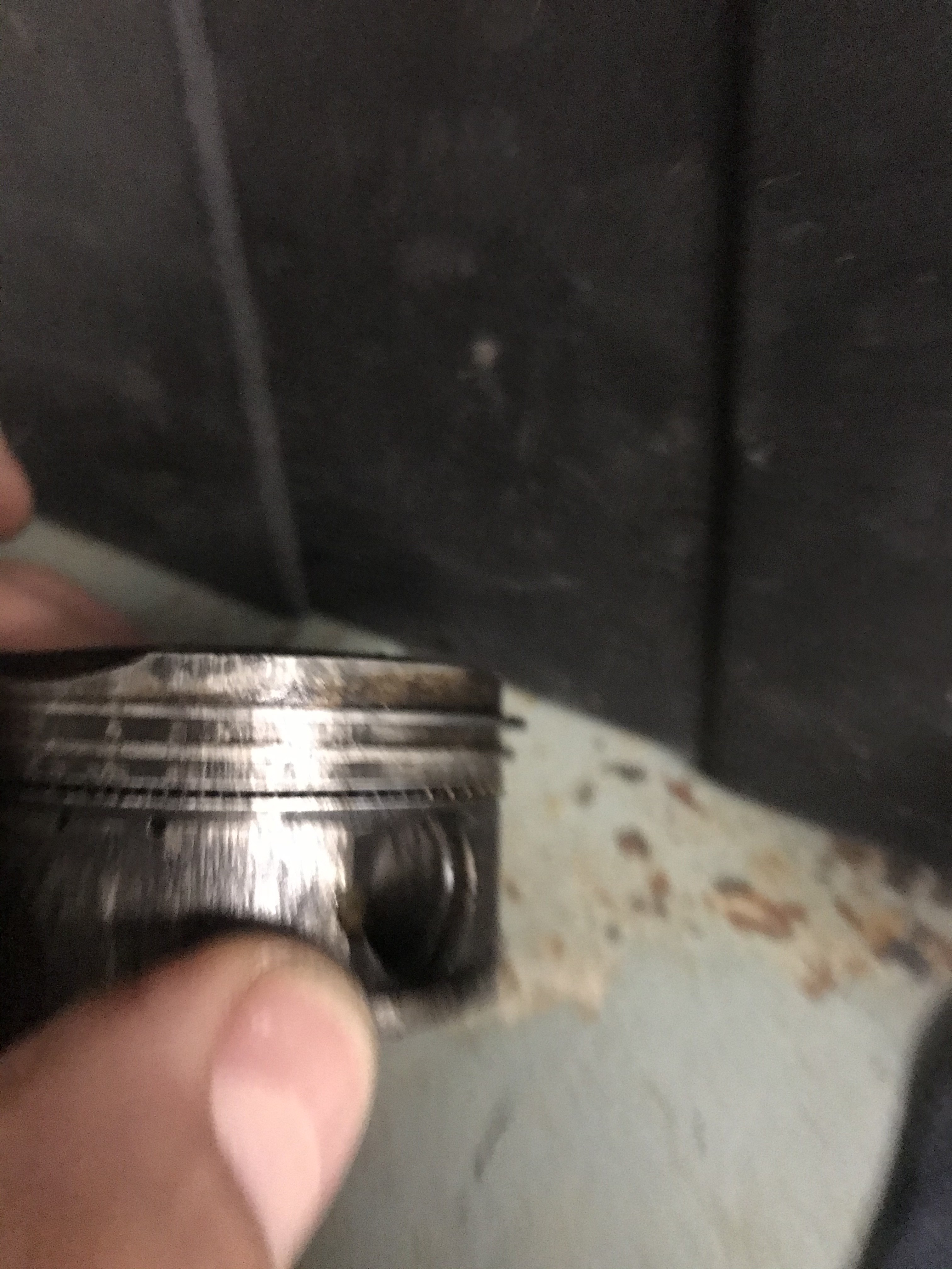

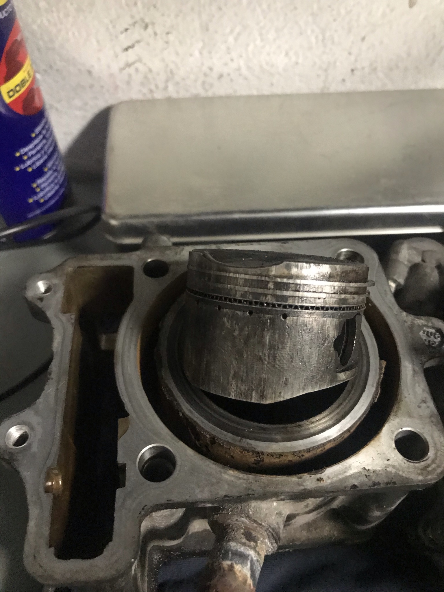

He comprado una grand 125 del 2007 uña euro 3, el dueño anterior me dijo que no arrancaba porque estaba baja de compresión, marca 83000 kms, así que me lie a desmontarla y tiene los segmentos fundidos al piston, vamos que hay que ponerle un equipo motor.

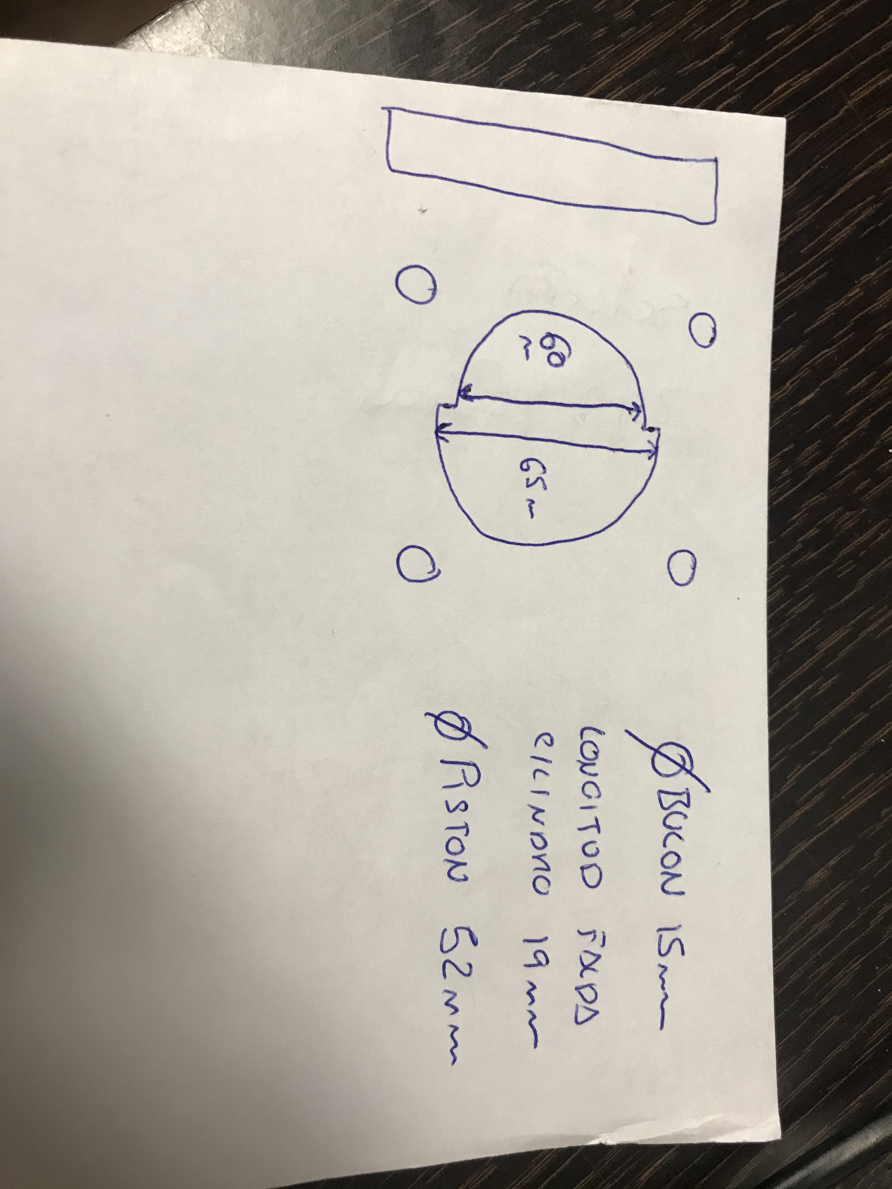

Creo que tengo que comerle al cárter pequeño ( lado distribución) porque si no la falda del cilindro no entraría y no me gustaría hacer eso, ya que manipular el cárter no es de mi agrado. Yo no quiero que la moto corra más, simplemente que me lleve, así que este cilindro me echa un pco para atrás.
