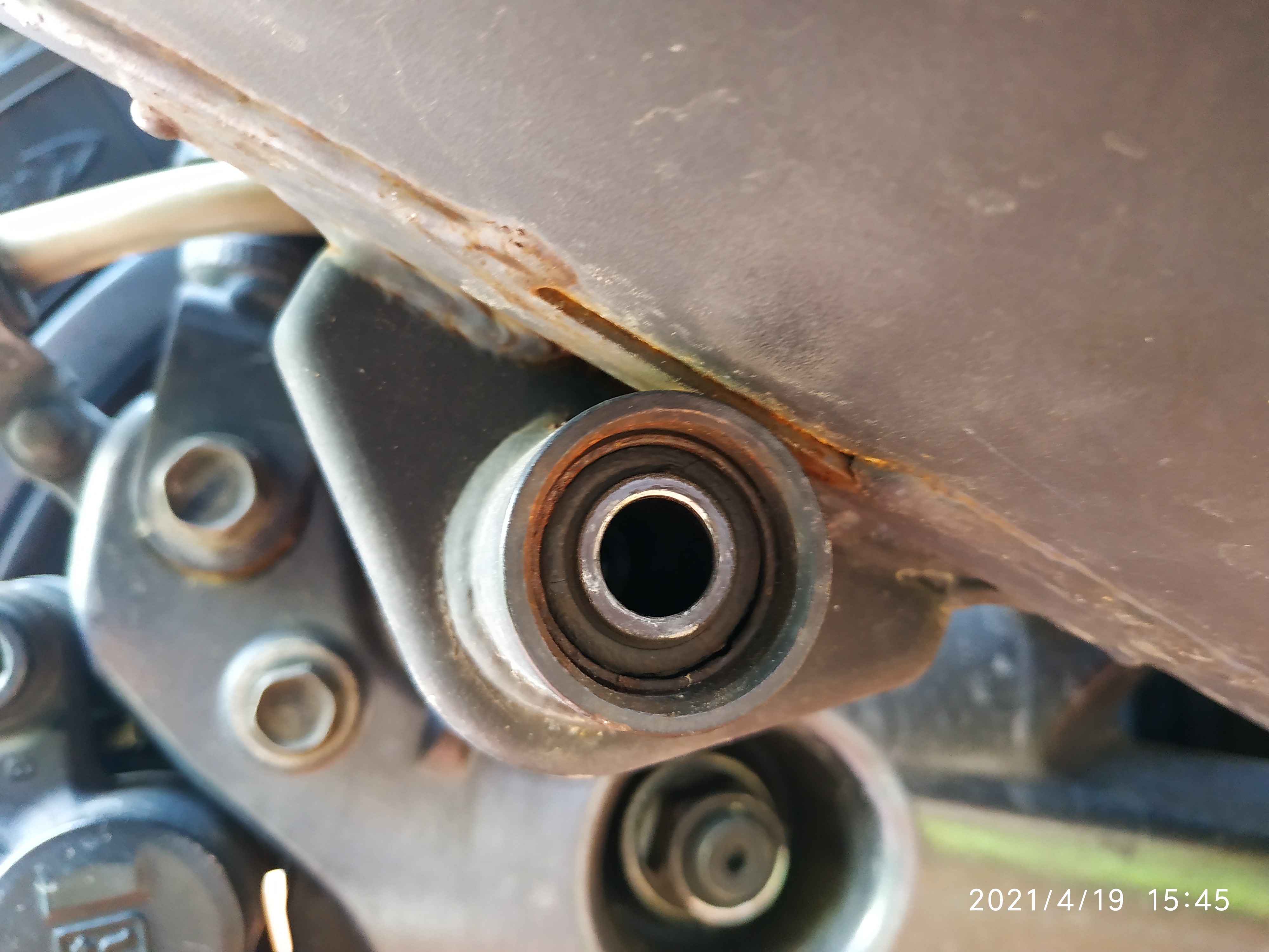

el tubo de escape esta sujeto directamente al chasis por 3 tornillos,no vi que tubiera ningun taco de goma ni nada?
Esos 3 tornillos que citas, deben llevar en el interior del orificio del soporte del tubo un taco de goma en cada orificio.

?lo estudiare porque nunca tubo esos tacos de goma,antes de comprarla yo,se desmonto el escape para llevarlo a soldar una rajita que le salio por estar sujeto solo con un tornillo y ceder y rajarse...quizar ahi fue cuando volaron dichos tacos de goma o al soldar el escape se derritieron y los quitaron como si no hubiera pasado nada...la verdad es que a veces vibra mas y otros dias menos,hoy durante la mañana a ido bastante bien y a ultima hora ya lo hacia mucho mas...

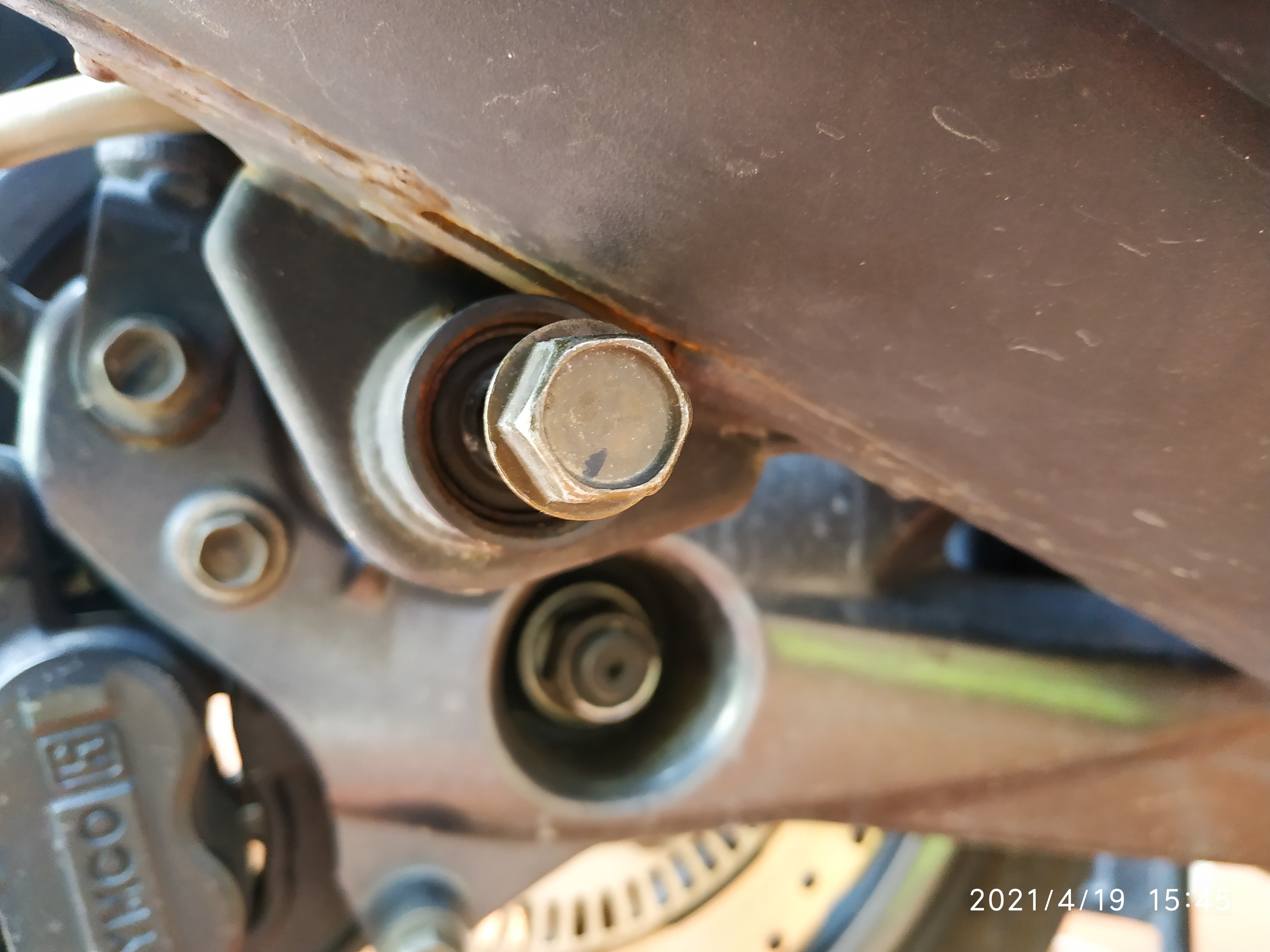

Mira, te paso una foto del soporte de la SD que es igual quitando el tornillo se ve el silenbloc interior.
Saludos
no he quitao los tornillos porque el escape esta algo deformado de cuando lo soldaron y un tornillo me falta porque se paso la rosca y de la vibracion se solto pero por lo que he podido mirar creo que si que estan esos silentblock...
