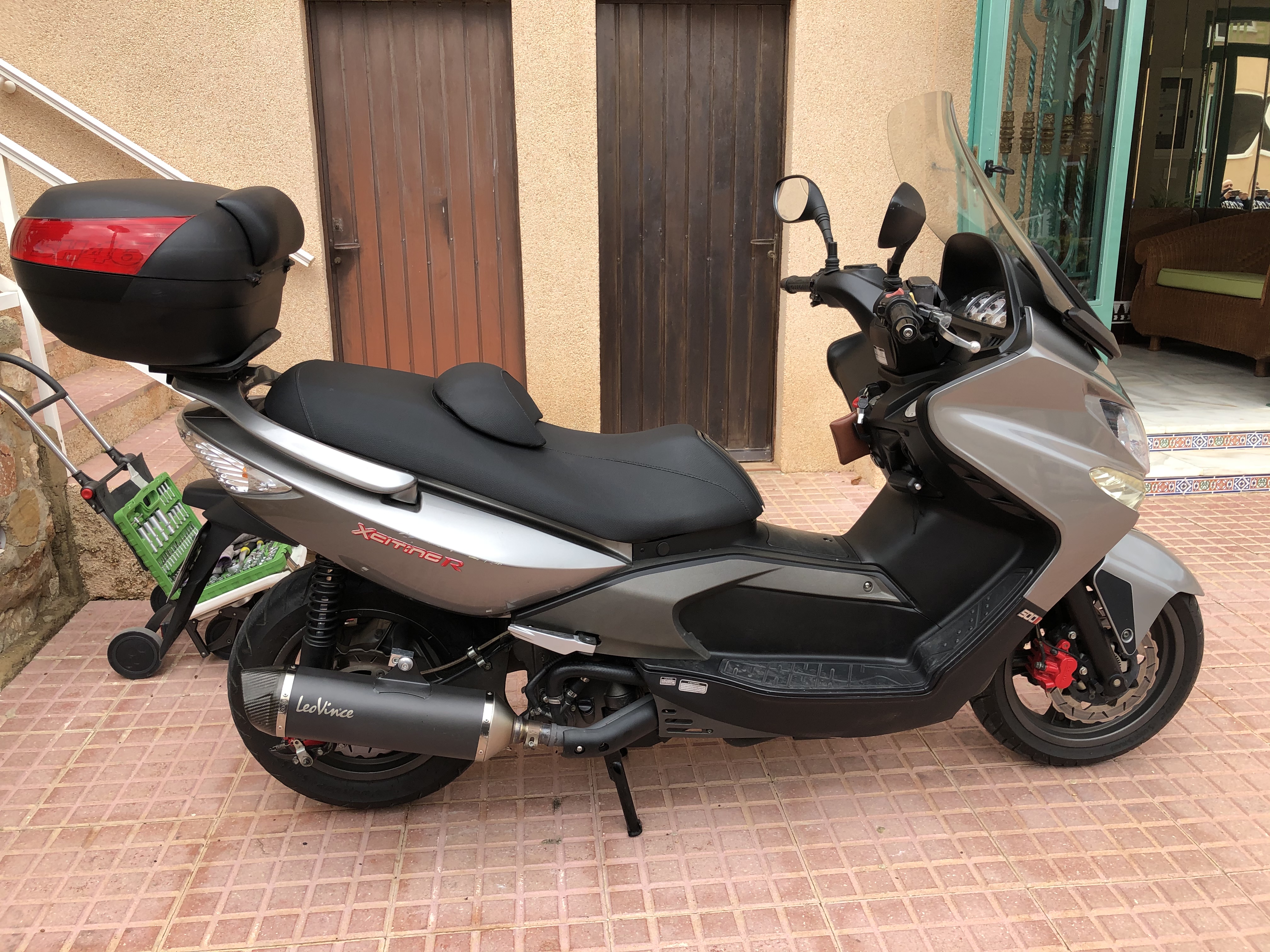

Hola.
Mi moto es la xciting 500r inyeccion del 2007.

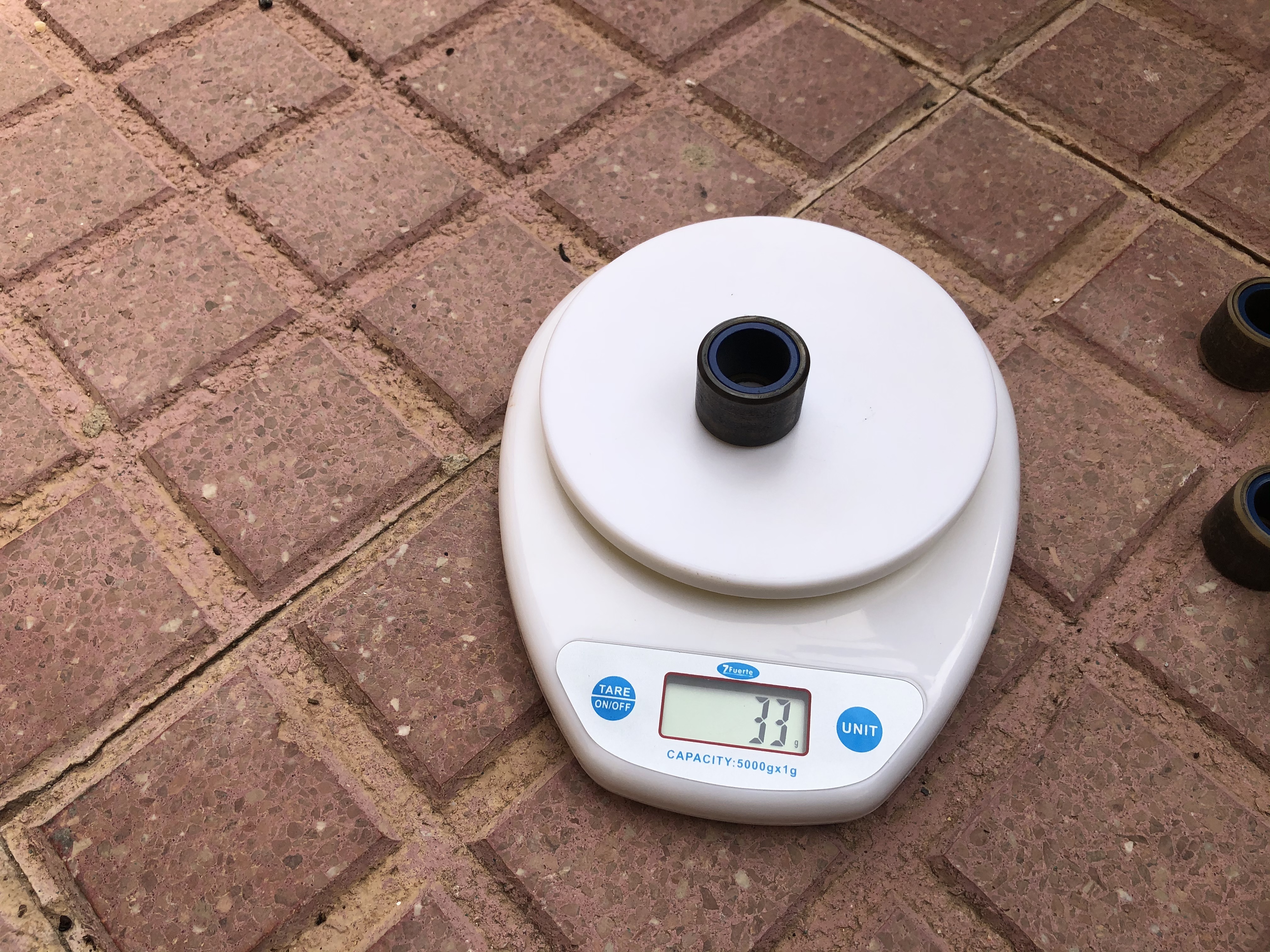

Cuando la compre, note que no tenia nervio. Me dijo el chico, que como el hacia mucha carretera el mecanico le puso unos rodillos mas pesados (mentira), los he pesado y pesan todos exactamente 33g. Eso si, estaban puestos al reves.
Les di la vuelta y monte el variador de nuevo. He notado que la moto va mejor. Pero aun quiero ganar algo en salida.
Llevo un leo vince nero que le compre a un chico de una xciting 400i del 2016 (que por cierto se acopla bastante bien).
Lo que si me gustaría  es que me deis algún  consejo en cuanto a rodillos para el variador de serie. No quiero tocarlo. He visto los dr pulley 28x22- 29g.
Es buena eleccion?

La mía en cuestión, los he medido y efectivamente miden 29 de diámetro y 22 de ancho... y pesados en mi bascula 33 gramos clavaos cada uno.
