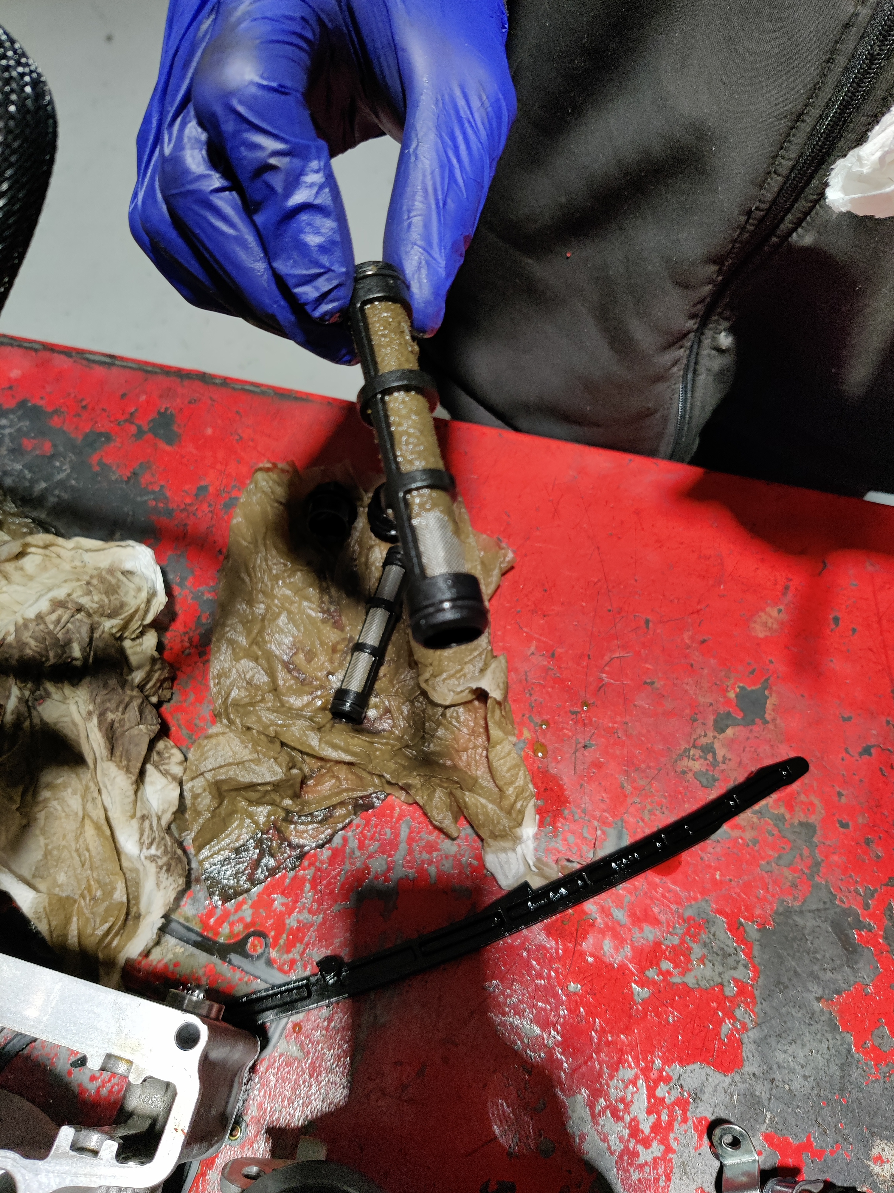

Chulma Publicado 17 de Abril del 2021 Compartir Publicado 17 de Abril del 2021 hace 1 hora, ddc dijo: Fue un filtro interno el que no dejaba pasar el aceite, por lo que los problemas ya son distintos pero con el mismo final... Es posible que tu mecánico no sepa que este motor lleva dos tamices, es decir, al cambiar el filtro por lo general se cambia un tamiz, este motor lleva dos y en distinto sitio, si el mecánico no lo sabe, saca el filtro y uno de los tamices y deja el otro (con toda la porquería que coja) dentro del motor Salu2 Enlace al comentario Compartir en otros sitios web More sharing options...
ddc Publicado 17 de Abril del 2021 Autor Compartir Publicado 17 de Abril del 2021 hace 1 minuto, Chulma dijo: Es posible que tu mecánico no sepa que este motor lleva dos tamices, es decir, al cambiar el filtro por lo general se cambia un tamiz, este motor lleva dos y en distinto sitio, si el mecánico no lo sabe, saca el filtro y uno de los tamices y deja el otro (con toda la porquería que coja) dentro del motor Salu2 Complicado que no lo sepa, él y todos los del taller curiosamente tienen T-Max. No es el caso, pero gracias por el dato. Buen finde ? Justo ahora, ddc dijo: Complicado que no lo sepa, él y todos los del taller curiosamente tienen T-Max. No es el caso, pero gracias por el dato. Buen finde ? Y siendo taller oficial kymco....es curioso que tengan TMax ?? Enlace al comentario Compartir en otros sitios web More sharing options...
Jorgeabuela Publicado 17 de Abril del 2021 Compartir Publicado 17 de Abril del 2021 hace 1 hora, ddc dijo: En mi caso el motor petó no por exceso o falta de aceite, ese problema que comentáis será otra más que provoca eso, pero lo mio no fue por ese aspecto. Fue un filtro interno el que no dejaba pasar el aceite, por lo que los problemas ya son distintos pero con el mismo final... Una pena.... Efectivamente compañero, yo sí he visto el filtro en el taller y estaba que daba pena, y te aseguro que el aceite utilizado es el de la casa y con el nivel exacto. El problema tuyo es el mismo que me ha pasado a mi ,un filtro taponado que comunica la transmisión con el cárter. Los compañeros no dicen k falle por falta o exceso de aceite, lo que dicen es que el embrague ( bañado en aceite ) se deteriora por llevar exceso de aceite , y son las partículas de desgaste del embrague las que taponan ese filtro. Esas partículas que se producen en el desgaste del embrague EFECTIVAMENTE son las que taponan el filtro y provocan la avería, lo que he pasa es que los compañeros aseguran que ese desgaste de los discos de embrague se debe a llevar excesivo nivel de aceite ( que estoy seguro que es real, un exceso de aceite provoca problemas en el embrague ) , pero también estoy SEGURO que tiene k haber otro motivo de deterioro de disco de embrague, porque en mi caso ese tema está muy controlado por el taller y POR MI, y siempre he llevado el nivel de aceite correcto y revisado. Enlace al comentario Compartir en otros sitios web More sharing options...
ddc Publicado 17 de Abril del 2021 Autor Compartir Publicado 17 de Abril del 2021 Justo ahora, Jorgeabuela dijo: El problema tuyo es el mismo que me ha pasado a mi ,un filtro taponado que comunica la transmisión con el cárter. Los compañeros no dicen k falle por falta o exceso de aceite, lo que dicen es que el embrague ( bañado en aceite ) se deteriora por llevar exceso de aceite , y son las partículas de desgaste del embrague las que taponan ese filtro. Esas partículas que se producen en el desgaste del embrague EFECTIVAMENTE son las que taponan el filtro y provocan la avería, lo que he pasa es que los compañeros aseguran que ese desgaste de los discos de embrague se debe a llevar excesivo nivel de aceite ( que estoy seguro que es real, un exceso de aceite provoca problemas en el embrague ) , pero también estoy SEGURO que tiene k haber otro motivo de deterioro de disco de embrague, porque en mi caso ese tema está muy controlado por el taller y POR MI, y siempre he llevado el nivel de aceite correcto y revisado. He aquí fotito Enlace al comentario Compartir en otros sitios web More sharing options...
Jorgeabuela Publicado 17 de Abril del 2021 Compartir Publicado 17 de Abril del 2021 hace 4 minutos, Chulma dijo: Es posible que tu mecánico no sepa que este motor lleva dos tamices, es decir, al cambiar el filtro por lo general se cambia un tamiz, este motor lleva dos y en distinto sitio, si el mecánico no lo sabe, saca el filtro y uno de los tamices y deja el otro (con toda la porquería que coja) dentro del motor Salu2 No creo que el problema sea que el mecánico no conozca que tiene los 2 tamices , al menos en mi caso lo saben de sobra, lo comentamos en las revisiones previas el tema de los 2 tamices, y me ha sucedido lo mismo. El problema lo tienen claro , es por el desgaste de los discos de embrague, y en mi caso el desgaste no se debe por llevar excesivo nivel de aceite y que ese tema estaba controlado por el taller Y POR MI Enlace al comentario Compartir en otros sitios web More sharing options...
Chulma Publicado 17 de Abril del 2021 Compartir Publicado 17 de Abril del 2021 hace 9 minutos, ddc dijo: Complicado que no lo sepa, él y todos los del taller curiosamente tienen T-Max. La Tmax sólo lleva filtro de aceite, no lleva tamices Salu2 Enlace al comentario Compartir en otros sitios web More sharing options...
Chulma Publicado 17 de Abril del 2021 Compartir Publicado 17 de Abril del 2021 hace 10 minutos, ddc dijo: He aquí fotito Eso es el tamiz totalmente obstruido Salu2 Enlace al comentario Compartir en otros sitios web More sharing options...

ddc Publicado 17 de Abril del 2021 Autor Compartir Publicado 17 de Abril del 2021 hace 5 minutos, Chulma dijo: Si no ando errado, en la AK 550, el tamiz del motor (no el del embrague) está a la altura del conducto que traspasa el aceite del carter del motor al carter del embrague, lo único que se me ocurre es que por algún motivo, al colapsar dicho tamiz, tape u obstruya dicho conducto y esto influya en la presión del circuito Salu2 Sea como fuere Chulma, el caso es que puede ser debido a una mala construcción del motor más los malos componentes en el mismo. Enlace al comentario Compartir en otros sitios web More sharing options...

Tiritos Publicado 17 de Abril del 2021 Compartir Publicado 17 de Abril del 2021 hace 40 minutos, Chulma dijo: Si no ando errado, en la AK 550, el tamiz del motor (no el del embrague) está a la altura del conducto que traspasa el aceite del carter del motor al carter del embrague, lo único que se me ocurre es que por algún motivo, al colapsar dicho tamiz, tape u obstruya dicho conducto y esto influya en la presión del circuito Salu2 Si colapsa el tamiz que viene del motor, no le llega aceite a la bomba y automáticamente sale el aviso de baja presión de aceite, ( si la bomba no aspira, no puede impulsar)un detalle que no ha referido nadie, por eso digo que el colapsar la circulación de aceite se ha considerado causa y puede haber sido efecto. Si colapsa el tamiz que viene del embrague pasaría lo mismo. Cuando el aceite bombeado está deteriorado y está circulando en el circuito, lubrica mal, pero la presión no indica fallo, hasta que hay rotura de motor y cuando abrimos está hecho una pasta que en su último recorrido se queda en el colador. Saludos Enlace al comentario Compartir en otros sitios web More sharing options...
Jorgeabuela Publicado 17 de Abril del 2021 Compartir Publicado 17 de Abril del 2021 hace 49 minutos, Tiritos dijo: Si colapsa el tamiz que viene del motor, no le llega aceite a la bomba y automáticamente sale el aviso de baja presión de aceite, ( si la bomba no aspira, no puede impulsar)un detalle que no ha referido nadie, por eso digo que el colapsar la circulación de aceite se ha considerado causa y puede haber sido efecto. Si colapsa el tamiz que viene del embrague pasaría lo mismo. Cuando el aceite bombeado está deteriorado y está circulando en el circuito, lubrica mal, pero la presión no indica fallo, hasta que hay rotura de motor y cuando abrimos está hecho una pasta que en su último recorrido se queda en el colador. Saludos En mi caso estoy seguro que no llegaba aceite a la zona del cárter y que no era problema de mal estado del aceite, el aceite se había cambiado 2.900km antes de la rotura del motor. Y más importante y lo que me hace estar seguro que no es un problema de mal estado del aceite sino de falta de lubricación, es que la moto cuando la dejaba parada bastante tiempo ( 1 día o varias horas ) al arrancar la moto se escuchaba un pequeño ruido que desaparecía transcurridos unos minutos. Se escuchaba solo si la moto llevaba parada unas horas ya que el cárter se secaba del todo, transcurridos unos minutos con el poco aceite que pasaba y aparte la menor densidad del aceite en caliente llegaba “algo” de aceite y dejaba de sonar. Claro que todo esto lo he ido asociando después de romper el motor, otra dato que ahora me doy cuenta y que creo que puede ser un síntoma claro de ese problema es que antes de partir el motor le constaba bastante más coger temperatura de régimen, imagino que al costarle tanto entrar el aceite a la zona del cárter el poco aceite que pasaba se calentaría en exceso pero el resto del aceite no pasaba por esa zona y le costaba bastante más coger la temperatura óptima al motor . Por si a alguien le puede librar de una rotura de motor en mi caso saco 3 conclusiones. 1- Pequeño ruido al arrancar la moto ( si la moto lleva apagada varías horas o días ) que desaparece al calentarse 2- La moto le cuesta más coger la temperatura de régimen 3- Justo antes de rotura ya al final la moto pierde potencia y hay que revolucionarla bastante para salir de parado. hace 49 minutos, Tiritos dijo: Enlace al comentario Compartir en otros sitios web More sharing options...
ddc Publicado 17 de Abril del 2021 Autor Compartir Publicado 17 de Abril del 2021 hace 2 horas, Tiritos dijo: Si colapsa el tamiz que viene del motor, no le llega aceite a la bomba y automáticamente sale el aviso de baja presión de aceite, ( si la bomba no aspira, no puede impulsar)un detalle que no ha referido nadie, por eso digo que el colapsar la circulación de aceite se ha considerado causa y puede haber sido efecto. Si colapsa el tamiz que viene del embrague pasaría lo mismo. Cuando el aceite bombeado está deteriorado y está circulando en el circuito, lubrica mal, pero la presión no indica fallo, hasta que hay rotura de motor y cuando abrimos está hecho una pasta que en su último recorrido se queda en el colador. Saludos A mí no me salió ningún aviso, directamente petó... Enlace al comentario Compartir en otros sitios web More sharing options...
ddc Publicado 17 de Abril del 2021 Autor Compartir Publicado 17 de Abril del 2021 hace 1 hora, Jorgeabuela dijo: En mi caso estoy seguro que no llegaba aceite a la zona del cárter y que no era problema de mal estado del aceite, el aceite se había cambiado 2.900km antes de la rotura del motor. Y más importante y lo que me hace estar seguro que no es un problema de mal estado del aceite sino de falta de lubricación, es que la moto cuando la dejaba parada bastante tiempo ( 1 día o varias horas ) al arrancar la moto se escuchaba un pequeño ruido que desaparecía transcurridos unos minutos. Se escuchaba solo si la moto llevaba parada unas horas ya que el cárter se secaba del todo, transcurridos unos minutos con el poco aceite que pasaba y aparte la menor densidad del aceite en caliente llegaba “algo” de aceite y dejaba de sonar. Claro que todo esto lo he ido asociando después de romper el motor, otra dato que ahora me doy cuenta y que creo que puede ser un síntoma claro de ese problema es que antes de partir el motor le constaba bastante más coger temperatura de régimen, imagino que al costarle tanto entrar el aceite a la zona del cárter el poco aceite que pasaba se calentaría en exceso pero el resto del aceite no pasaba por esa zona y le costaba bastante más coger la temperatura óptima al motor . Por si a alguien le puede librar de una rotura de motor en mi caso saco 3 conclusiones. 1- Pequeño ruido al arrancar la moto ( si la moto lleva apagada varías horas o días ) que desaparece al calentarse 2- La moto le cuesta más coger la temperatura de régimen 3- Justo antes de rotura ya al final la moto pierde potencia y hay que revolucionarla bastante para salir de parado. Exacto, s mí me ocurrió igual. Ruido al arrancar y al rato se quitaba. Joer, cuando iba al taller no hacía ruido, pero ya lo vieron al quedarse la moto y arrancarla en frío al día siguiente. Enlace al comentario Compartir en otros sitios web More sharing options...
