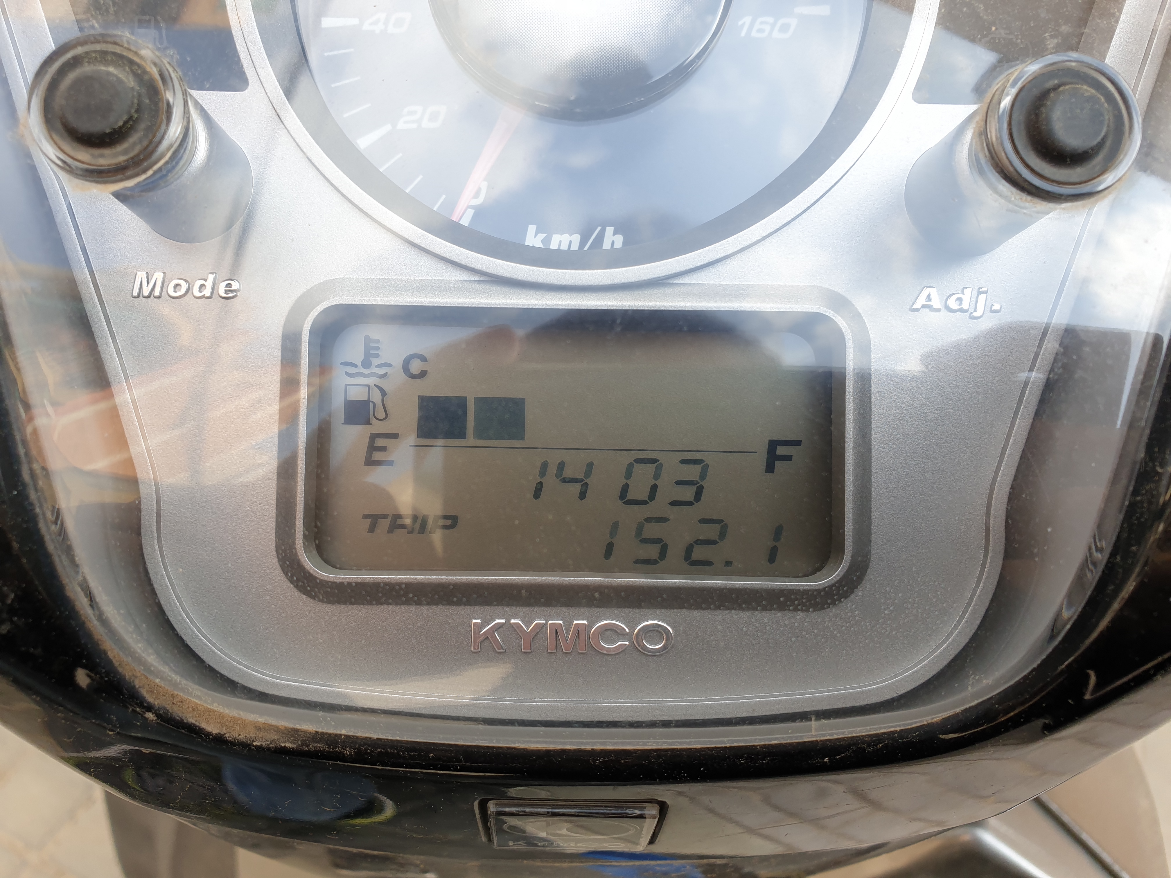

Ismy Publicado 6 de Abril del 2021 Compartir Publicado 6 de Abril del 2021 Hola a todos. Me acabo de dar cuenta volviendo del trabajo que no indica la temperatura en el panel. (Adjunto foto) Puede ser por qué falla algo? No me da ningún error en el panel tampoco. Gracias de antemano. Enlace al comentario Compartir en otros sitios web More sharing options...
lord486 Publicado 6 de Abril del 2021 Compartir Publicado 6 de Abril del 2021 Buenas, Aunque no conozco tu modelo, sé que lleva el mismo motos que la Super Dink 125 E3 y en los casos en que ha dejado de marcar temperatura se debe a que se ha desconectado el cable que va al sensor de temperatura en el motor. Saludos, Enlace al comentario Compartir en otros sitios web More sharing options...
