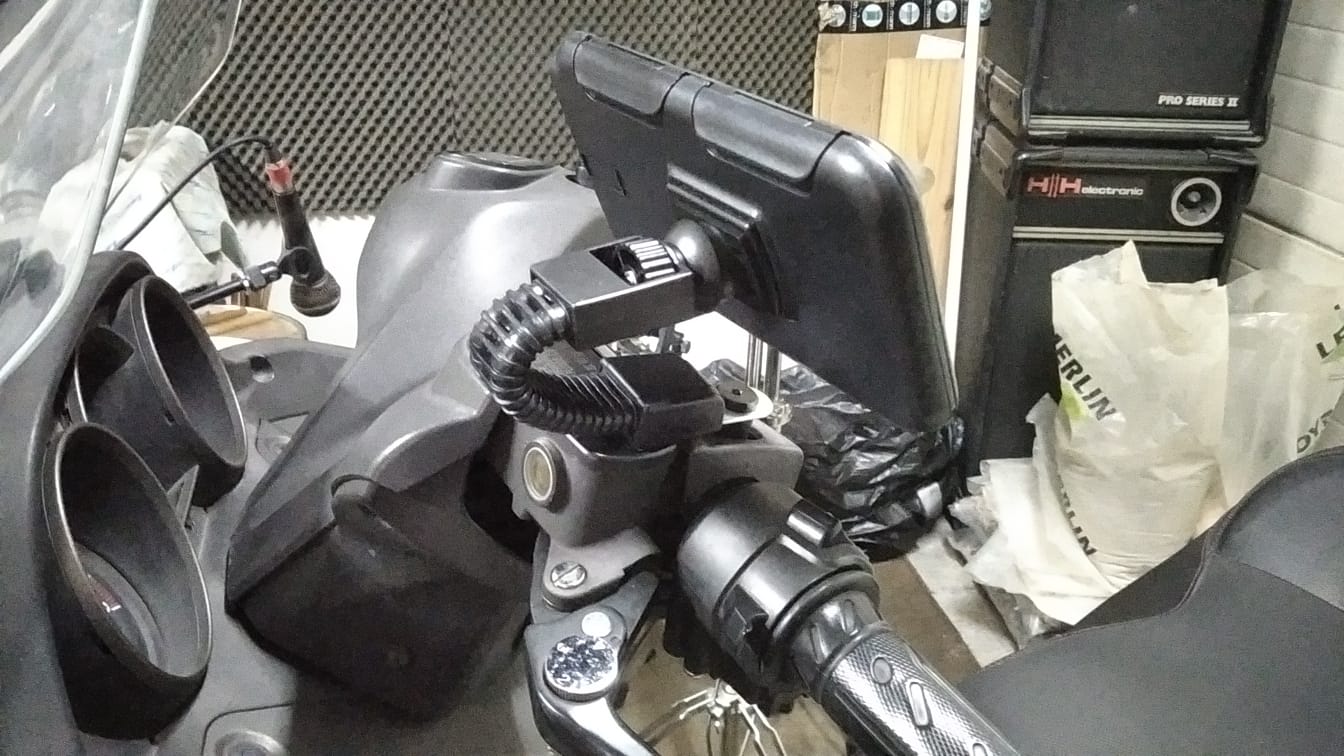

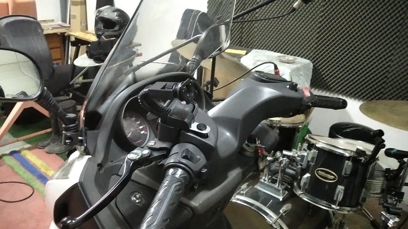

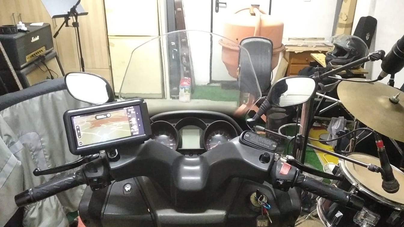

zepedro Publicado 4 de Abril del 2021 Compartir Publicado 4 de Abril del 2021 Yo puse este y estoy contento, igual lo puedes adaptar, tiene varios tipos de enganche, busco la foto en el movil y la subo, que la de mi post se perdió en la migración del foro. https://a.aliexpress.com/_vE6QsZ Enlace al comentario Compartir en otros sitios web More sharing options...

zepedro Publicado 5 de Abril del 2021 Compartir Publicado 5 de Abril del 2021 hace 8 horas, juan.01 dijo: Eso es desmontando el retrovisor no? Aguanta bien el teléfono y todo eso? Gracias! Los retrovisores los puse en la cúpula sí, pero igual podrías poner el soporte y el retrovisor en su sitio y luego orientar la pata hacia el lugar que más te conviene. Lo pillé sin saber muy bien, pero siendo barato me arriesgué y estoy contento con el resultado. desde el eje de la pata te permite deportar unos 18-20 cm, pudiéndose doblar a tu gusto para adaptar la posición; también permite posicionar el móvil en horizontal o vertical, como mejor te vaya. Enlace al comentario Compartir en otros sitios web More sharing options...

zepedro Publicado 5 de Abril del 2021 Compartir Publicado 5 de Abril del 2021 hace 29 minutos, juan.01 dijo: Nunca había visto poner los espejos en la cúpula. En cualquier caso estaba buscando algo un poco más sencilla para modificar lo menos posible. No se si se podrá poner una brazalete o algo así en el manillar.. Muchas gracias bracalete, como dices no sé si lo podrás poner, yo te decía de poner el soporte en el lugar del retrovisor, lo desatornillas, pones la pata del soporte y vuelves a atornillar el retrovisor en su sitio, sujetando de esa forma la pata del soporte... Enlace al comentario Compartir en otros sitios web More sharing options...
