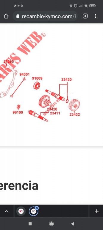

Guanche Publicado 27 de Mayo del 2021 Compartir Publicado 27 de Mayo del 2021 Ok compañero es que de eso se trata... saber que relación lleva la GD300 y mirar si hay algo compatible debla marca Kymco quizás contrastando en los despieces de la xciting 400 o kawa no se es recopilar más info y pillar de desguace. Sería la guinda para la GD 300 que ya con la modificación de el compañero Tiritos ...ni te digo cómo puede quedar. Enlace al comentario Compartir en otros sitios web More sharing options...
Guanche Publicado 27 de Mayo del 2021 Compartir Publicado 27 de Mayo del 2021 Entiendo que serían estos 23432 23420 Enlace al comentario Compartir en otros sitios web More sharing options...
Tiritos Publicado 27 de Mayo del 2021 Compartir Publicado 27 de Mayo del 2021 hace 40 minutos, Guanche dijo: Ok compañero es que de eso se trata... saber que relación lleva la GD300 y mirar si hay algo compatible debla marca Kymco quizás contrastando en los despieces de la xciting 400 o kawa no se es recopilar más info y pillar de desguace. Sería la guinda para la GD 300 que ya con la modificación de el compañero Tiritos ...ni te digo cómo puede quedar. Cómo te ha dicho el compañero @Germi , trabajar con los engranajes de los piñones cuando existe un variador CVT no tiene sentido ya que es una operación cara y farragosa que se puede sustituir con un simple arandela en el variador que acorta el desarrollo o al contrario, rebajando el bulón del variador que alarga el desarrollo. Yo lo que os hice en la GD300 ( tú lo llevas en la tuya) fue sustituir unos rodillos de origen por otros con 1 mm más de diámetro que hacen lo mismo que si a la medida original del bulón le rebajas 1 mm hacen exactamente lo mismo: alargar el desarrollo debido a que la correa sube a un diámetro superior de la polea motriz y baja a un diámetro inferior en la polea conducida. Ya llevas un desarrollo más largo que el de origen, pero hay que hacerlo de manera adecuada, porque si te pasas de más el motor no tiene fuerza para mover ese desarrollo. Un saludo Enlace al comentario Compartir en otros sitios web More sharing options...

Tiritos Publicado 27 de Mayo del 2021 Compartir Publicado 27 de Mayo del 2021 hace 36 minutos, Guanche dijo: El piñón intermedio de la GD300 23432-ABD2-C00 es de 35 dientes. Xciting400 23432-LKF5-E00 es de 38 dientes. Es imposible que sirva, van por parejas de ejes y el diámetro, tamaño de ejes y distancias son distintos. Y aunque fueran iguales si un piñón tiene 3 dientes más, su enlace tiene que tener 3 menos es un disparate. Olvídate de ese tema su quieres hacerme caso. No te hicieron mi modificación? No te quedó bien? Que es lo que buscas cambiándole el desarrollo? Un saludo Enlace al comentario Compartir en otros sitios web More sharing options...
