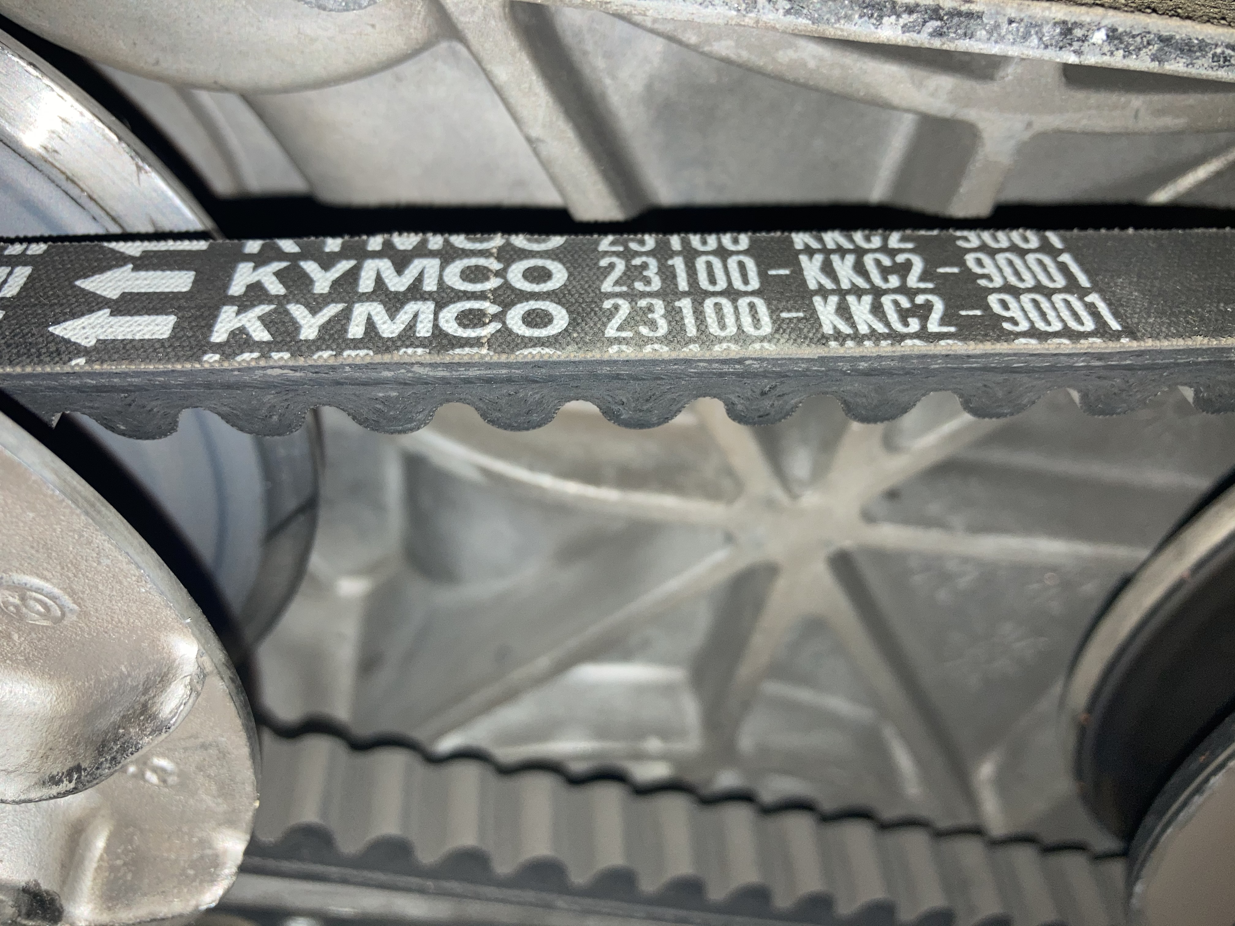

Lairon Publicado 5 de Abril del 2021 Autor Compartir Publicado 5 de Abril del 2021 Estaba esperando a meterle mano, ya sabéis, a tener tiempo.... !pero la cosa ha empeorado ! Perdida de velocidad importante, chilla en salidas y al salir de parada y curvas notó una vibración/ruido en la zona de transmisión. La moto se queda en 100 de marcador cuando antes quedaba en 110/115. Me huele a correa patinando y/o rodillos ¿como lo veis?. Ya me había decidido a poner la correa Bando (más corta que la actual Mitsuboshi) y techpulley 13gr.... voy a tener que darme prisa me temo. Enlace al comentario Compartir en otros sitios web More sharing options...
lord486 Publicado 5 de Abril del 2021 Compartir Publicado 5 de Abril del 2021 hace 6 minutos, Lairon dijo: Estaba esperando a meterle mano, ya sabéis, a tener tiempo.... !pero la cosa ha empeorado ! Perdida de velocidad importante, chilla en salidas y al salir de parada y curvas notó una vibración/ruido en la zona de transmisión. La moto se queda en 100 de marcador cuando antes quedaba en 110/115. Me huele a correa patinando y/o rodillos ¿como lo veis?. Ya me había decidido a poner la correa Bando (más corta que la actual Mitsuboshi) y techpulley 13gr.... voy a tener que darme prisa me temo. Buenas, Según se va desgastando la correa y va perdiendo anchura vas a observar lo que comentas, que cada vez alcanza menos velocidad y va más revolucionada que antes a la misma velocidad. La correa te la sirven de un día para otro, por lo que no tienes por qué esperar mucho. Los rodillos sí que tardan. Saludos, Enlace al comentario Compartir en otros sitios web More sharing options...
Tiritos Publicado 5 de Abril del 2021 Compartir Publicado 5 de Abril del 2021 Tiene la pinta de que te está patinando la correa como tu dices, y lo malo es que se te puede romper de un momento a otro, tendrás que sacar tiempo y cambiar al menos la correa. Un saludo Enlace al comentario Compartir en otros sitios web More sharing options...
Lairon Publicado 5 de Abril del 2021 Autor Compartir Publicado 5 de Abril del 2021 hace 1 hora, Tiritos dijo: Tiene la pinta de que te está patinando la correa como tu dices, y lo malo es que se te puede romper de un momento a otro, tendrás que sacar tiempo y cambiar al menos la correa. Un saludo Subo ahora del garaje y leo los mensajes. He sacado un momento y he quitado la tapa. La correa está ... no llega a los 18 cuando debería estar en 18,8 A falta de útil no la he desmontado, pero teniendo en cuenta lo anterior y que es de 814 mientras que la de serie viene con 799...por ahí parece que está la broma. Al arrancarla y acelerar en vacío no chilla y revoluciona bien. Lo que si me he fijado en los bandazos que pega la correa desde ralentí y ,sobre todo, al soltar acelerador. Por otro lado está la referencia de la correa. Es una Mitsuboshi 2300-KCC2-9001 con el nombre Kymco. Os dejo fotillo. Enlace al comentario Compartir en otros sitios web More sharing options...
lord486 Publicado 5 de Abril del 2021 Compartir Publicado 5 de Abril del 2021 hace 1 hora, Lairon dijo: Subo ahora del garaje y leo los mensajes. He sacado un momento y he quitado la tapa. La correa está ... no llega a los 18 cuando debería estar en 18,8 A falta de útil no la he desmontado, pero teniendo en cuenta lo anterior y que es de 814 mientras que la de serie viene con 799...por ahí parece que está la broma. Al arrancarla y acelerar en vacío no chilla y revoluciona bien. Lo que si me he fijado en los bandazos que pega la correa desde ralentí y ,sobre todo, al soltar acelerador. Por otro lado está la referencia de la correa. Es una Mitsuboshi 2300-KCC2-9001 con el nombre Kymco. Os dejo fotillo. Buenas, Tienes la correa muy desgastada. Está claro tanto por el ancho que has medido como por el aspecto que presenta. Debes cambiarla cuanto antes. Saludos, Enlace al comentario Compartir en otros sitios web More sharing options...
Lairon Publicado 5 de Abril del 2021 Autor Compartir Publicado 5 de Abril del 2021 hace 1 hora, lord486 dijo: Buenas, Tienes la correa muy desgastada. Está claro tanto por el ancho que has medido como por el aspecto que presenta. Debes cambiarla cuanto antes. Saludos, Pues mañana mismo encargo la correa . Enlace al comentario Compartir en otros sitios web More sharing options...
Tiritos Publicado 6 de Abril del 2021 Compartir Publicado 6 de Abril del 2021 hace 10 horas, Lairon dijo: Subo ahora del garaje y leo los mensajes. He sacado un momento y he quitado la tapa. La correa está ... no llega a los 18 cuando debería estar en 18,8 A falta de útil no la he desmontado, pero teniendo en cuenta lo anterior y que es de 814 mientras que la de serie viene con 799...por ahí parece que está la broma. Al arrancarla y acelerar en vacío no chilla y revoluciona bien. Lo que si me he fijado en los bandazos que pega la correa desde ralentí y ,sobre todo, al soltar acelerador. Por otro lado está la referencia de la correa. Es una Mitsuboshi 2300-KCC2-9001 con el nombre Kymco. Os dejo fotillo. Buenos días, esa correa pertenece al recambio original Kymco Euro 3, la de tu moto si es Euro 2, tiene que ser la 23100-KGN7-67A que según mis datos corresponde a la medida 19 de anchura y 799 de longitud 28º pero..... Malossi tiene de referencia para el modelo E2 la de 18,8 x 814 lo cuál me hace dudar. Por otro lado, fíjate en el brillo de la polea del variador y apreciarás que la zona más mate es la que está marcada por el uso, y le falta mucho diámetro que no utiliza, eso quiere decir que la correa que estás utilizando, a pesar de que tiene muy buen aspecto (yo la veo muy nueva), es demasiado delgada y larga, (fíjate también en la polea del embrague como está utilizada en el diámetro más grande). Algunos modelos llevaban una arandela entre el bulón y la semipolea de ventilador, si se quitaba esa arandela, se cerraba más el variador, cuando la desmontes te fijas, con eso se alarga o se acorta el desarrollo de la correa (la polea se adapta al ancho de correa). Yo estoy seguro de que te irá mejor la Bando de 19 mm x 799mm, pero eres tú el que debe decidir, si no quieres equivocarte, pide la de repuesto original que dice Kymco: https://www.recambio-kymco.com/kymco-motocicleta/piezas_de_repuesto_de_asignacion/23100KGN767A Un saludo Enlace al comentario Compartir en otros sitios web More sharing options...
Lairon Publicado 6 de Abril del 2021 Autor Compartir Publicado 6 de Abril del 2021 hace 2 horas, Tiritos dijo: Buenos días, esa correa pertenece al recambio original Kymco Euro 3, la de tu moto si es Euro 2, tiene que ser la 23100-KGN7-67A que según mis datos corresponde a la medida 19 de anchura y 799 de longitud 28º pero..... Malossi tiene de referencia para el modelo E2 la de 18,8 x 814 lo cuál me hace dudar. Por otro lado, fíjate en el brillo de la polea del variador y apreciarás que la zona más mate es la que está marcada por el uso, y le falta mucho diámetro que no utiliza, eso quiere decir que la correa que estás utilizando, a pesar de que tiene muy buen aspecto (yo la veo muy nueva), es demasiado delgada y larga, (fíjate también en la polea del embrague como está utilizada en el diámetro más grande). Algunos modelos llevaban una arandela entre el bulón y la semipolea de ventilador, si se quitaba esa arandela, se cerraba más el variador, cuando la desmontes te fijas, con eso se alarga o se acorta el desarrollo de la correa (la polea se adapta al ancho de correa). Yo estoy seguro de que te irá mejor la Bando de 19 mm x 799mm, pero eres tú el que debe decidir, si no quieres equivocarte, pide la de repuesto original que dice Kymco: https://www.recambio-kymco.com/kymco-motocicleta/piezas_de_repuesto_de_asignacion/23100KGN767A Un saludo Es justo lo que estaba viendo, esa correa coincide con la euro3 ??♂️. También me fijé en las marcas de las poleas de embrague y variador y me pareció que no aprovechaba todo lo que debía. Se me ocurrió mandar un email a recambios Kymco preguntando la medida de la correa original pero no tuve respuesta y no he visto nada en la red que me lo aclare. Como bien dices, y a excepción de Bando, tanto Malossi como Mitsuboshi, Gates, Dayco,... me mandan a 814 y 816. Lo cierto es que el aleteo que hace la correa da pie a pensar que es demasiado larga, hay momentos que parece que quiera girarse y todo. Espero que con Bando se solucione. Os iré contando.? Enlace al comentario Compartir en otros sitios web More sharing options...
Lairon Publicado 6 de Abril del 2021 Autor Compartir Publicado 6 de Abril del 2021 Me han dejado un útil para variador y no he tenido cojon*s a aflojar la tuerca. Ni con barra, ni con martillo... !he parado por miedo a romper el alojamiento de los tetones!. No sé chico, parece que le dan una pistola a cualquiera ?♂️. Esto es lo que confirma el “crack” de mecánico que era el del taller al que la llevaba el anterior dueño (brida del carburador totalmente suelta, tornillos de difícil acceso sueltos, ... patillas interiores rotas en desmontaje,...). Un crack, ahora entiendo algunas cosas. No me queda otra que ir a morir al taller para que me cambien la correa. Con lo que disfruto yo con estas cosas....? Enlace al comentario Compartir en otros sitios web More sharing options...
lord486 Publicado 6 de Abril del 2021 Compartir Publicado 6 de Abril del 2021 hace 1 hora, Lairon dijo: Me han dejado un útil para variador y no he tenido cojon*s a aflojar la tuerca. Ni con barra, ni con martillo... !he parado por miedo a romper el alojamiento de los tetones!. No sé chico, parece que le dan una pistola a cualquiera ?♂️. Esto es lo que confirma el “crack” de mecánico que era el del taller al que la llevaba el anterior dueño (brida del carburador totalmente suelta, tornillos de difícil acceso sueltos, ... patillas interiores rotas en desmontaje,...). Un crack, ahora entiendo algunas cosas. No me queda otra que ir a morir al taller para que me cambien la correa. Con lo que disfruto yo con estas cosas....? Pues es una lástima, porque es verdad que este tipo de cosas son muy sencillas y da gusto hacerlo uno mismo. Para aflojar, hace ya años que compré una barra para utilizar las llaves de vaso. Las carracas normales fallan mucho y la dinamometrica la uso justo para apretar el par correcto. Tampoco me gustan las pistolas de impacto. Saludos, Enlace al comentario Compartir en otros sitios web More sharing options...
Lairon Publicado 6 de Abril del 2021 Autor Compartir Publicado 6 de Abril del 2021 hace 9 minutos, lord486 dijo: Pues es una lástima, porque es verdad que este tipo de cosas son muy sencillas y da gusto hacerlo uno mismo. Para aflojar, hace ya años que compré una barra para utilizar las llaves de vaso. Las carracas normales fallan mucho y la dinamometrica la uso justo para apretar el par correcto. Tampoco me gustan las pistolas de impacto. Saludos, Y tanto. Me veía como a los 14 años desmontando una vespino de 1969 y devolviéndola a la vida. De ahí no dejé de ser “manos negras” hasta los 30.? Enlace al comentario Compartir en otros sitios web More sharing options...
Lairon Publicado 8 de Abril del 2021 Autor Compartir Publicado 8 de Abril del 2021 Bueno, ya casi está. He conseguido un cincho y a base de martillazos he conseguido soltar la tuerca del variador para cambiar la correa. Ya puesto he mirado los rodillos y he confirmado las sospechas, tienen caras planas y tendré que poner otros. Los he pesado por curiosidad y pesan todos lo mismo, 12,39 gr, es buena cosa porque descartó cualquier problema en el equilibrado del variador. Bueno, al grano. He puesto correa nueva, la Bando que me aconsejó Tiritos, es 15 mm más corta y me he dado una vuelta de 60 km a 80 de marcador para terminar lanzándola en una recta brevemente. Muy buenas impresiones. De entrada la moto empieza a mover a 3000 rpm (antes a 4500) y no se le nota pérdida de salida. Llega a 80 suave y rápido y mantiene muy bien. Después de 60 km la he lanzado y ha subido hasta los 105 (de marcador) pasando a rozar los 110. Repito, muy breve para no forzar la correa nueva. Creo que ,viendo los rodillos, es un funcionamiento correcto. Cuando los pueda cambiar seguiré contando. un saludo ? Enlace al comentario Compartir en otros sitios web More sharing options...
