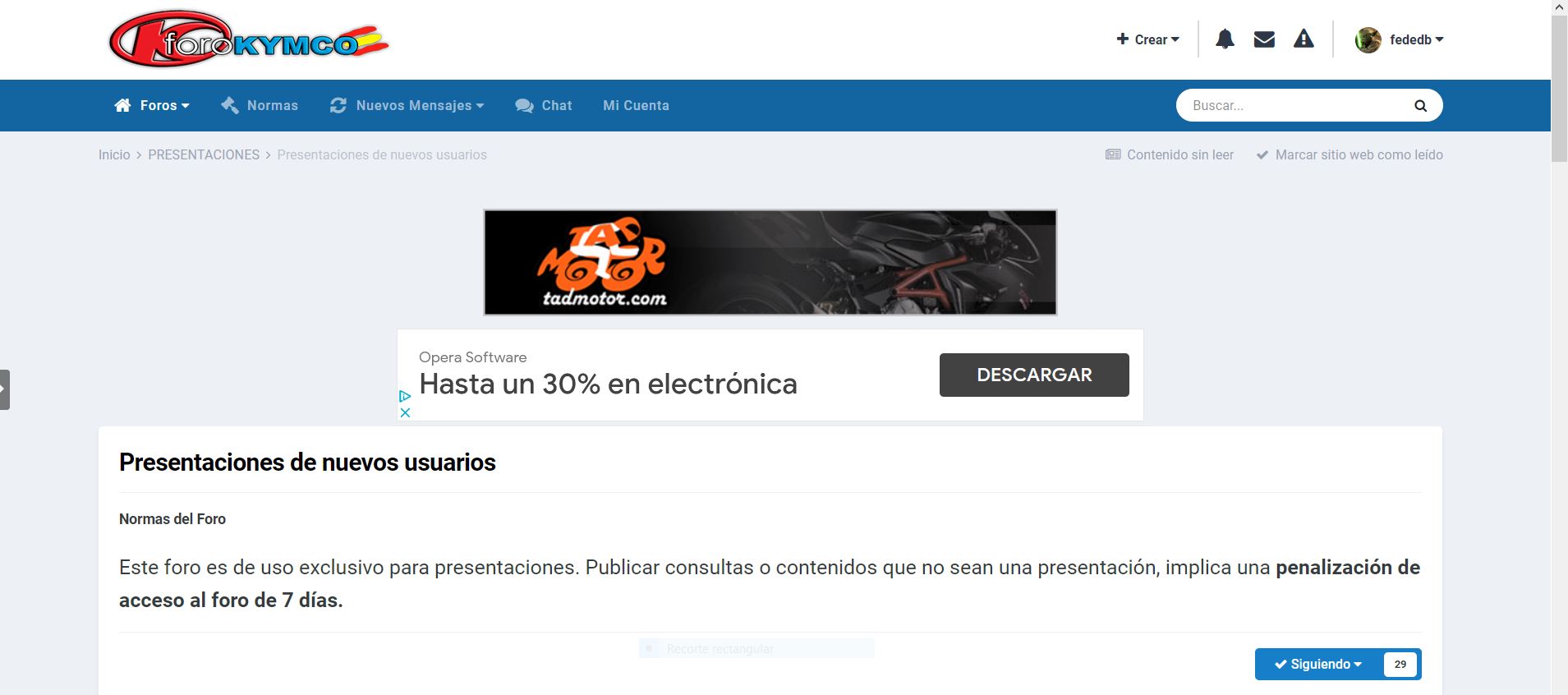

Administradores fededb Publicado 22 de Marzo del 2021 Administradores Compartir Publicado 22 de Marzo del 2021 Lo pone muy claro, pero algunos no os quereis enterar de que esto no es Telegram. Leete las normas y por favor cumplelas. Gracias. Una semana sin acceso al foro. Enlace al comentario Compartir en otros sitios web More sharing options...
