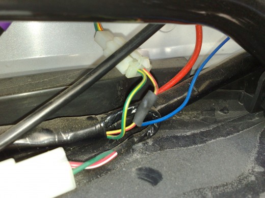

Invitado ppaybol Publicado 27 de Noviembre del 2012 Compartir Publicado 27 de Noviembre del 2012 Hola Butnieves,gracias por tus consejos me los he leido y tengo una duda, espero me puedas ayudar, acabo de instalar la spy 5000, y sobre el arranque remoto:es necesario el rele o puedo conectar el azul con el rojo+verde sin mas?un saludo y gracias de antemano! :okey Enlace al comentario Compartir en otros sitios web More sharing options...

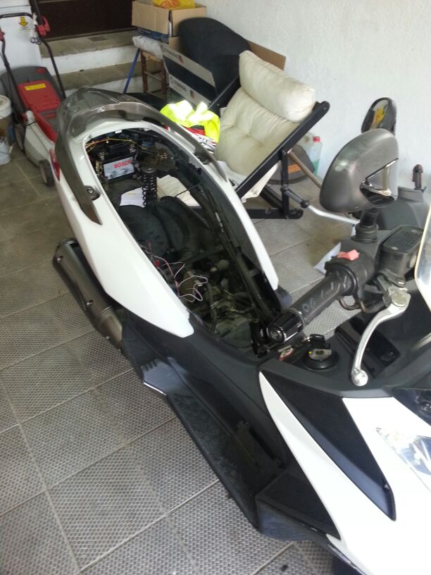

sans Publicado 7 de Diciembre del 2012 Compartir Publicado 7 de Diciembre del 2012 Buenas Hoy he montado la alarma , en teoria fácil peroooooo no, los intermitentes traseros al conectarlos como dice el tutorial.. pues el derecho perfecto, el izquierdo cuando conecto o suena la alrma perfecto .............pero cuando enciendo la moto y con el conmutador pongo el intermitente derecho perfecto pero cuando pongo el izquierdo se encienden los 4 x dios, si quito el cable amarillo entonces funciona bien pero la alarma solo enciende los derechos Ayuuuda por fa Saludos Enlace al comentario Compartir en otros sitios web More sharing options...

sans Publicado 8 de Diciembre del 2012 Compartir Publicado 8 de Diciembre del 2012 Buenas Muchas gracias por el interés, he hablado con el comercio de la alarma y me la cambiaran en garantía ya que he hecho muchas conexiones eléctricas en casa y realmente con el tutorial es fácil la instalación , asi que hemos legado a la confusión de que la centralita debe estar cruzada ya que lo del intermitente izquierdo no lo entiende nadie jeje Saludos Enlace al comentario Compartir en otros sitios web More sharing options...
