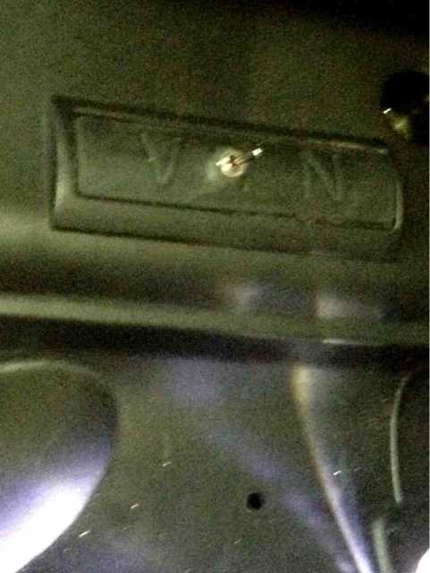

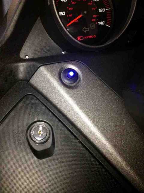

adjed Publicado 2 de Junio del 2012 Compartir Publicado 2 de Junio del 2012 Mira aquí os enseño donde puse el Led y donde el interruptor. No se ve demasiado bien el interruptor es dentro del cajón. Un saludo Enlace al comentario Compartir en otros sitios web More sharing options...
adjed Publicado 2 de Junio del 2012 Compartir Publicado 2 de Junio del 2012 Hola Popoff. En principio no tengo intención de sacar el embellecedor para nada. Lo que hice para evitarme líos fue cortar el cable del led por la mitad así el cable finito pasaba sin problemas. Tuve que agrandar un poquito para que pasase el led pero muy poco,luego soldé el cable al otro cacho de cable y ya está. No quería hacerle un agujero y queda prácticamente como si viniera de serie. Lo único es el tema del interruptor que ya veré donde lo pongo. Los interruptores que comentas se ven muy guapos, pero creo que con el de hierro ya me apaño( de momento). Gracias por la guía que me vino de fábula! Un saludo! Enlace al comentario Compartir en otros sitios web More sharing options...

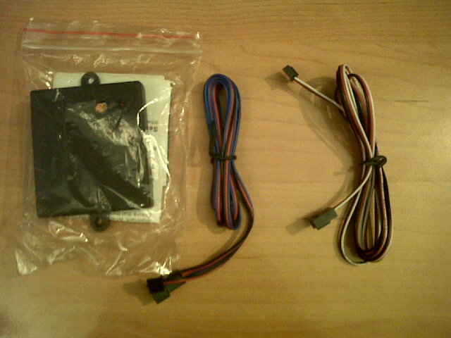

rafavlc69 Publicado 21 de Julio del 2012 Compartir Publicado 21 de Julio del 2012 En el el primer tutorial viene donde poner la centralita y la alarma, el sensor microondas donde va situado? y el de golpes va en la misma centralita incorporado, verdad? Gracias Enlace al comentario Compartir en otros sitios web More sharing options...
rafavlc69 Publicado 22 de Julio del 2012 Compartir Publicado 22 de Julio del 2012 En el el primer tutorial viene donde poner la centralita y la alarma, el sensor microondas donde va situado?y el de golpes va en la misma centralita incorporado, verdad? Gracias Rafa, al final te compras la 300 ? El dia que quieras te enseño donde llevo la alarma, lo del microondas ese, no lo llevo Si Mafertooooo, te acuerdas que te dije que me regalaban la matriculacion? pues la diferencia entre la 125 y la 300 eran 800€ y los di de mi cuenta, porque visto lo que tu me dijistes de que algo corta se queda, y viendo que cada vez hay mas miembros del foro que venden sus 125 porque se les queda corta, lo hable y asi quedo! ya la tengo en el garaje esperando aprobar la semana que viene el abierto! :llorar Vale, me lo apunto, esque he comprado la spy 5000 con el sensor microondas y estoy informandome para guiarme como ponerla jaja por eso como no he visto en ningun momento el S. Microondas por eso preguntaba! Enlace al comentario Compartir en otros sitios web More sharing options...

rafavlc69 Publicado 23 de Julio del 2012 Compartir Publicado 23 de Julio del 2012 La foto la encontre en un foro, pero no recuerdo donde, pero es bien sencillo, el cable del arranque remoto que viene de la central conectarlo al del rele de arranque de la moto y ya esta nada mas que hacer: Aqui esta el sensor Microondas y su cable, y el cable de la derecha no tiene ningun lado de conexion no conecta en ningun conector de la centralita ya que solo tiene el del microondas, el de la maza de todos los cables y el de la alarma! por eso, no se donde tiene que ir conectado este cable Enlace al comentario Compartir en otros sitios web More sharing options...
