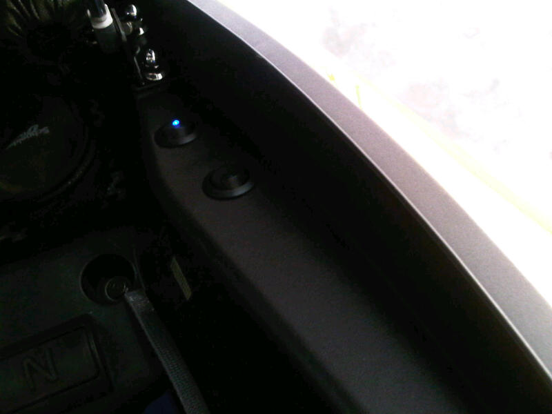

Invitado kawasamaki Publicado 4 de Marzo del 2012 Compartir Publicado 4 de Marzo del 2012 El tuto para el paro y arranque remoto, solo es el cable azul no interviene nunguno mas, el interruptor se lo he colocado a positivo 12v constantes mediante un rele y de esta manera no corro el riesgo de quedarme sin bateria al no utilizarla, intentare desmontarla y hacer unas fotos como he intalado el interruptor. Proximo reto: hacer la apertura del asiento electricamente y quitar la posibilidad de que nos abran el asiento. Un saludo Hola enhorabuena por el brico. Tengo una duda al poner el arranque a distancia; colocamos el cable azul de la alarma al cable positivo??? del botón de arranque??? y con eso ya está?? es decir si con eso se encendería el cuenta kilometros y arrancaria igual que si lo hiciesemos con la llave?? por favor necesito respuesta, gracias Enlace al comentario Compartir en otros sitios web More sharing options...

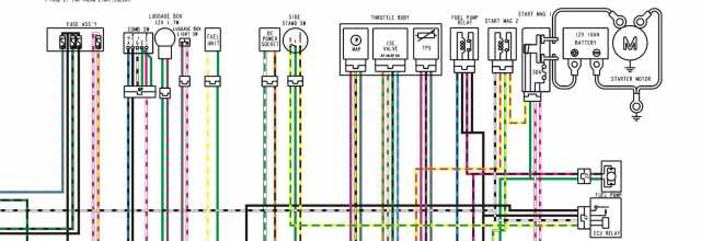

Invitado camarje Publicado 2 de Abril del 2012 Compartir Publicado 2 de Abril del 2012 por favor puedes indicarme de que moto hablamos?, la mia es una xciting 250i del2008 y no logro encontrar el dichoso cable, ya la tengo montada he conectado los intermitentes, el positivo, el positivo con contacto la masa tengo localizado el cable verde negro de la caja de fusibles para conectar el rosa y el gris, solo nevcesito conectar el cable azul pero no lo encuentro, tengo el esquema electrico de la moto y ese cable sale de un rele que en el esquema viene como rele de arranque 2 y del este un cable amarillo marron va hacia el rele de arranque que esta pegado a la bateria, si alguien me pudiese decir por favor donde esta el dichoso rele num 2 se lo agradeceria eternamente gracias. Enlace al comentario Compartir en otros sitios web More sharing options...

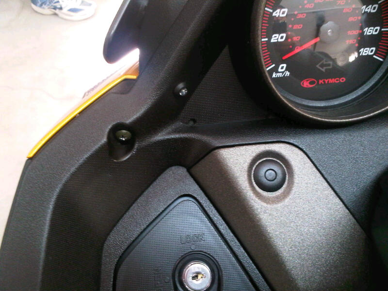

adjed Publicado 1 de Junio del 2012 Compartir Publicado 1 de Junio del 2012 De nada hombre, para eso estamos! Yo tengo la duda de donde llevan el resto de los compañeros con alarma el interruptor, yo lo llevo en la goma que hay dentro del asiento, esa que pone en número de bastidor pero no me hace mucha gracia llevarlo ahí un saludo! Enlace al comentario Compartir en otros sitios web More sharing options...
adjed Publicado 2 de Junio del 2012 Compartir Publicado 2 de Junio del 2012 Pues lo mismo me lo pongo donde tu lo tienes ya que el mío al abrir el cajón ya lo ves, aunque teóricamente al intenta abrir el cajón ya sonaría la alarma.. El tema del arranque no me termina. Con llave arranca siempre a la 1 sin problemas, con el mando a veces es como si no le da al arranque suficiente tiempo y entonces no arranca me ha pasado alguna vez. Por lo general va bien por eso. Puedes como yo tenerlo y usarlo de forma muy puntual, que no creo que le pase nada! Un saludo Enlace al comentario Compartir en otros sitios web More sharing options...
