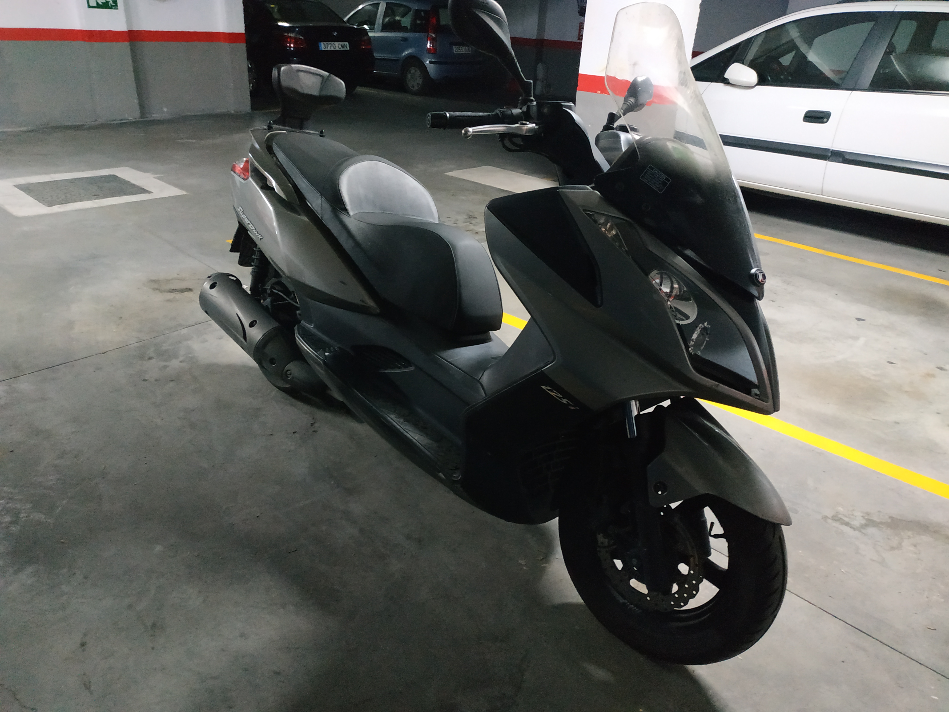

nyasko Publicado 14 de Marzo del 2021 Compartir Publicado 14 de Marzo del 2021 buenas! desde ayer soy dueño de una superdink de 125 del 2014. hace muchísimos años que no monto en moto, así que seguro que tengo dudas! un saludo!!! Enlace al comentario Compartir en otros sitios web More sharing options...

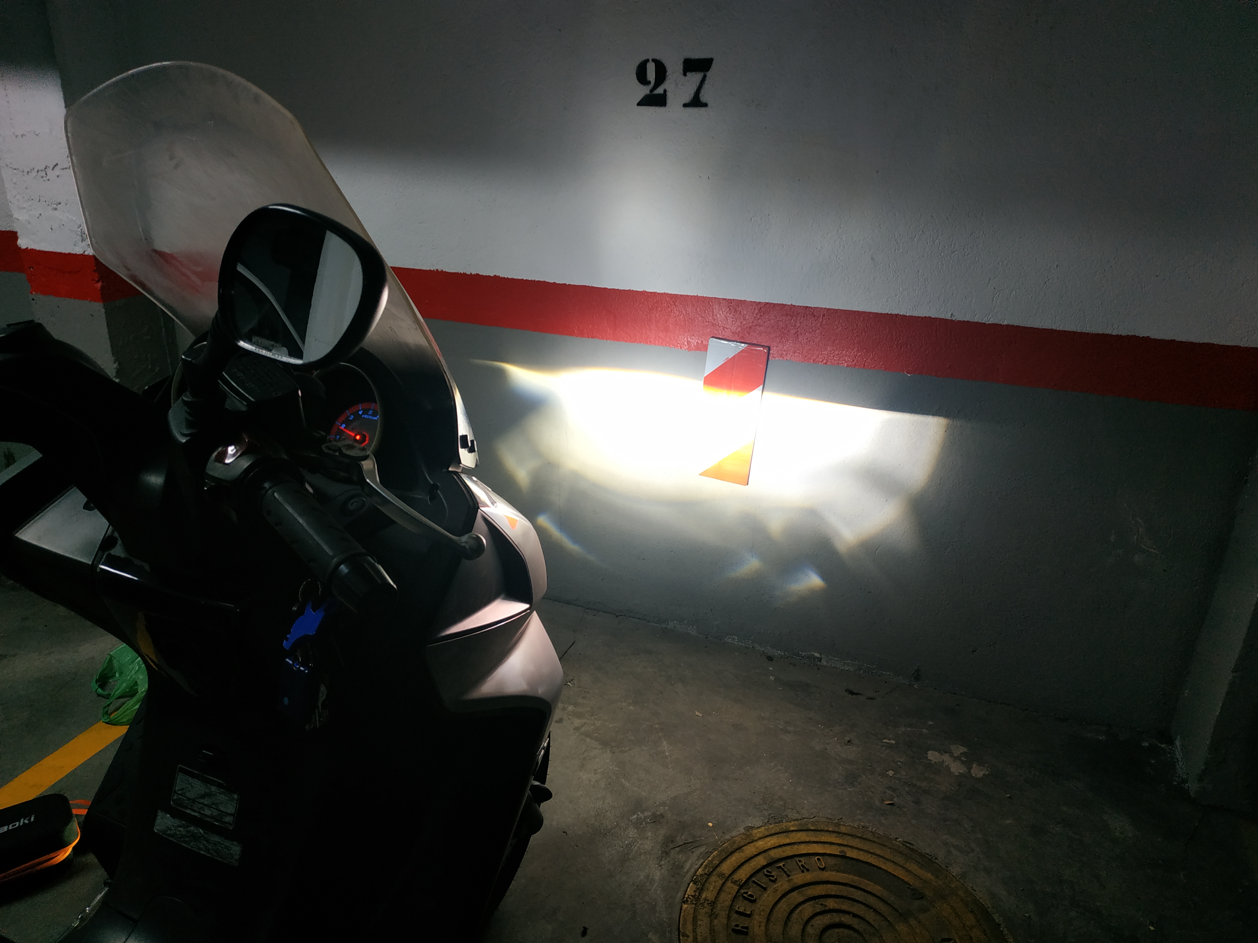

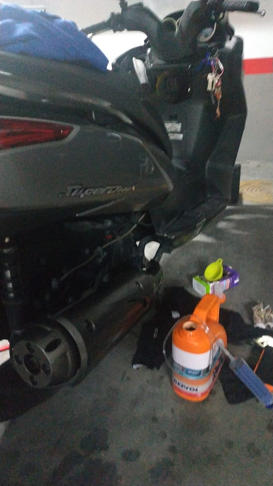

nyasko Publicado 19 de Abril del 2021 Autor Compartir Publicado 19 de Abril del 2021 Bueno, tras un mesecito haciéndome a la moto y a sus problemas, hoy le metí mano... Cambio de aceite y filtros, aceite de la rueda trasera, cambio de rectificador de corriente(Tenia problemas cuando la pasabas de 85, error 6) y bombillas led nuevas. El error de momento se ha ido, pero vamos a darle tiempo porque por lo que he leído, estos rectificadores caen como moscas. Una cosa que no dije en la presentación..... es que la moto tiene 112.000km Enlace al comentario Compartir en otros sitios web More sharing options...
