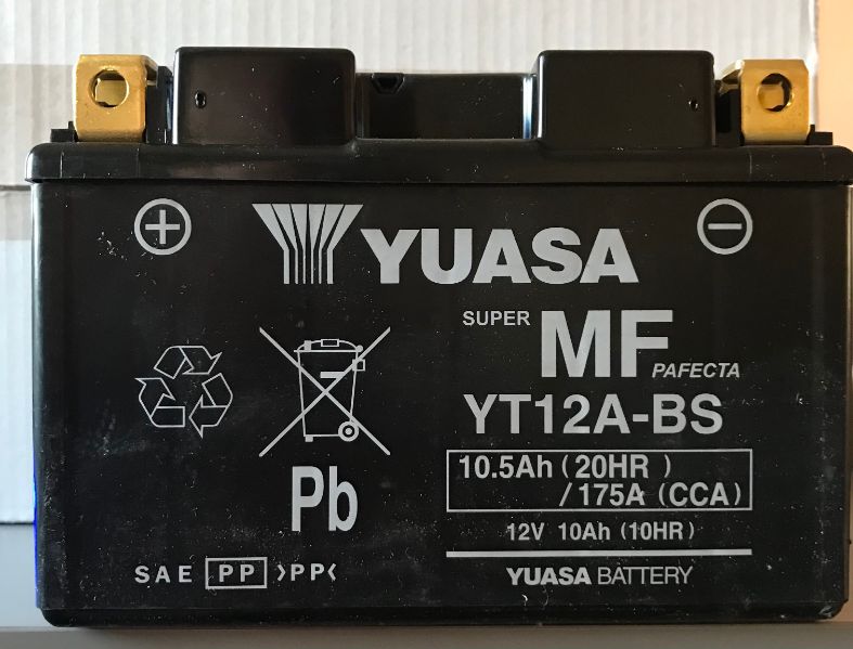

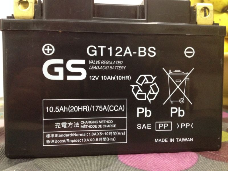

Zeske Publicado 16 de Marzo del 2021 Compartir Publicado 16 de Marzo del 2021 hace 25 minutos, Chulma dijo: La Yuasa ytx12-BS en un principio no tiene las mismas medidas Igual compro la Varta que ha puesto el compañero @zepedro Salu2 No se que bateria gasta tu moto.Yo en la Kymco Superdink 300 he comprado la Yuasa YT12A-BS que tiene las mismas medidas que la Original que traía, aquí en las fotos pongo la Yuasa que he comprado y la que traia cuando la compre, por cierto que la compre por internet y me la enviaron desde Holanda y me costo 45€ mas 12 €de gasto de envío. La oferta mas barata que encontre. El vendedor es CHROMEBURNE, buscando en Gloogle baterías de mi especificacion lo vi y la compre pago con Pay Pal ya que no conozco al vendedor. Enlace al comentario Compartir en otros sitios web More sharing options...
