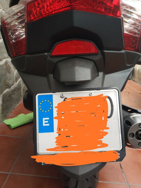

Pocholo Publicado 5 de Marzo del 2021 Compartir Publicado 5 de Marzo del 2021 Hola. En breve y si el tiempo y las ganas acompañan me liste a pintar los plásticos de la se en breve. Como podéis ver están blanquecinos y quedan horribles. He probado de todo. Incluso con el decapante dándole calor. Pero hice una prueba con vinilo liquido hace unas semanas a la parte del portamatricula y queda genial. Usaré esta pintura por si a alguien le interesa. Iré poniendo resultados a modo de cuaderno de bitácora jeje Edito con las fotos finales, espero os guste el resultado Tambien puse un cable de aliexpress con su fusible conectado a la bateria y lo saque por el hueco para no tener que hacer agujeros y con ese conector que es compatible con mi arrancador, se acabó el tener que desmontar el cofre Enlace al comentario Compartir en otros sitios web More sharing options...
Pocholo Publicado 5 de Marzo del 2021 Autor Compartir Publicado 5 de Marzo del 2021 Aquí se nota mejor el cambio. Lo hice sin desmontar nada. Solo la matrícula. Papel y cinta de carrocero. Es un coñazo pero al menos me ahorro desmontar y montar y luego no quede bien. Y sobre todo me sobren tornillos jajaja Enlace al comentario Compartir en otros sitios web More sharing options...

Rogers Publicado 5 de Marzo del 2021 Compartir Publicado 5 de Marzo del 2021 Hace 8 horas, Pocholo dijo: Aquí se nota mejor el cambio. Lo hice sin desmontar nada. Solo la matrícula. Papel y cinta de carrocero. Es un coñazo pero al menos me ahorro desmontar y montar y luego no quede bien. Y sobre todo me sobren tornillos jajaja El plástico negro lo tienes fatal... pero el efecto de ha er aplicado vinilo líquido es de vicio a falta de saber su resistencia. Yo una vez pinté un plástico así de deteriorado con un par de capas de esmalte negro mate y el resultado fue espectacular tanto estético como en resistencia a roces o radiación solar. Un saludo Enlace al comentario Compartir en otros sitios web More sharing options...

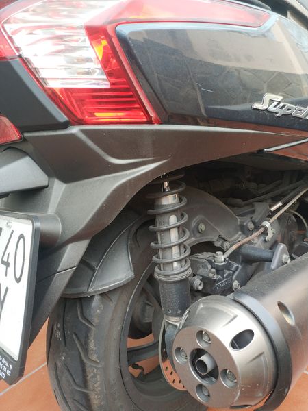

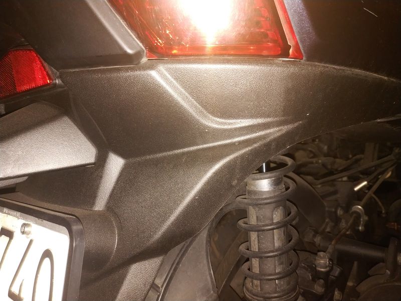

Pocholo Publicado 13 de Junio del 2021 Autor Compartir Publicado 13 de Junio del 2021 Por fin pude sacar tiempo y dedicarme el dia de hoy a pintarla, la verdad es que es una pasada como a cambiado. Me quedan un par de detalles y ya os pondre las fotos finales los proximos dias Enlace al comentario Compartir en otros sitios web More sharing options...
lord486 Publicado 14 de Junio del 2021 Compartir Publicado 14 de Junio del 2021 Buen trabajo! A ver si nos subes alguna foto cuando lo hayas terminado. Saludos, Enlace al comentario Compartir en otros sitios web More sharing options...
Pocholo Publicado 14 de Junio del 2021 Autor Compartir Publicado 14 de Junio del 2021 hace 9 horas, lord486 dijo: Buen trabajo! A ver si nos subes alguna foto cuando lo hayas terminado. Saludos, Lo hare, es que estoy pintando detallitos y hay que dejar secarlo bien. Cuando lo tenga aqui lo pondre para que veais el cambio. Yo estoy supercontentisimo como a quedado. El vinilo liquido es una maravilla! Enlace al comentario Compartir en otros sitios web More sharing options...
Rogers Publicado 14 de Junio del 2021 Compartir Publicado 14 de Junio del 2021 hace 20 horas, Pocholo dijo: Por fin pude sacar tiempo y dedicarme el dia de hoy a pintarla, la verdad es que es una pasada como a cambiado. Me quedan un par de detalles y ya os pondre las fotos finales los proximos dias Te está quedando estupendo... ya nos contarás también todo el proceso que has seguido. Enlace al comentario Compartir en otros sitios web More sharing options...
Pocholo Publicado 23 de Junio del 2021 Autor Compartir Publicado 23 de Junio del 2021 Moto terminada, con algunos detalles pintadosd en un amarillo medio para restaurar esos plasticos viejos y darle otro toque a la moto. PD: soy un friki lo se jajaja Tambien puse un cable de aliexpress con su fusible conectado a la bateria y lo saque por el hueco para no tener que hacer agujeros y con ese conector que es compatible con mi arrancador, se acabó el tener que desmontar el cofre Enlace al comentario Compartir en otros sitios web More sharing options...

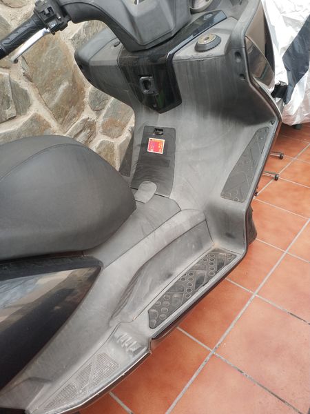

Capita Publicado 24 de Junio del 2021 Compartir Publicado 24 de Junio del 2021 Buenas, Yo cuando compré la moto tenía los plásticos interiores peor que los del compañero. Después de darle muchas vueltas opté por pasarlos una lija de 400 o así y comprar un spray de pintura negra texturada por 10€ y quedó con el mismo aspecto que de origen. De momento llevará un año o así y no se ha levantado ni decolorado de nuevo...está como el recien pintado. Enlace al comentario Compartir en otros sitios web More sharing options...
