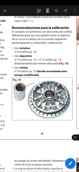

Daco Publicado 27 de Febrero del 2021 Compartir Publicado 27 de Febrero del 2021 Hola a todos. Llevaba unos meses con la idea de vender la moto, porque le faltaba chicha, pero probé en un concesionario kymco una ak con variador malossi y me quedé a cuadros de la diferencia. Entonces decidí comprarlo, pero no en el concesionario kymco, sino en otra tienda (moto kost.com) porque me ahorraba 95€. El viernes me llamo el mecánico de la tienda para escoger los rodillos, hay tres opciones, turístico, deportivo y racing y aquí, es donde necesito vuestra ayuda. Lo que busco con el variador es mejorar la recuperación cuando voy a rpm medias, ni la aceleración desde parado ni la velocidad máxima me importan. ¿que me recomendaríais? Tengo escape de serie y no queria cambiarlo, ¿la opción racing tengo que descartarla como dice malossi? Gracias Enlace al comentario Compartir en otros sitios web More sharing options...
Constantino Garcia Publicado 28 de Febrero del 2021 Compartir Publicado 28 de Febrero del 2021 Si te sirve yo tengo el kit Malossi y le he pouesto unos Mr Puley de 14. Va como un tiro en cuanto a aceleración.Tengo por ahí los 3 juegos de Malossi guardados sin utilizar.La recuperacion y aceleracion a medio regimen es impresionante. Escape de serie y muelles de embrague Malossi tambien Saludos Enlace al comentario Compartir en otros sitios web More sharing options...

Tiritos Publicado 28 de Febrero del 2021 Compartir Publicado 28 de Febrero del 2021 Hace 31 minutos , Daco dijo: Gracias, me sirve para hacerme una idea. ¿Entiendo entonces que con rodillos de 14 pierdes velocidad punta pero ganas aceleracion? No, con esos rodillos se aumenta aceleración en todo régimen sin perder velocidad punta ya que el peso sería el mismo que llevaría el Malossi para uso turístico o ruta. Incluso si se ponen esos rodillos de la medida y peso de origen, se ganan muchas prestaciones con el variador original. (Los rodillos de 12 gr, Malossi los recomienda para escape modificado, porque con esos escapes se suele perder bajos y se ganan altos). Un saludo Enlace al comentario Compartir en otros sitios web More sharing options...
