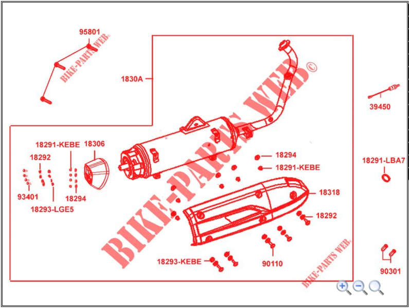

lord486 Publicado 24 de Febrero del 2021 Compartir Publicado 24 de Febrero del 2021 Hace 34 minutos , Benitown dijo: lo que necesitaba es la medida para saber que tuerca pedir en la ferreteria. Buenas, En el despiece de la 300, aunque viene la misma referencia en el listado no lo he encontrado, pero en la 125 sí se ve bien en el despiece y son dos tuercas M8. Saludos, Enlace al comentario Compartir en otros sitios web More sharing options...

Tiritos Publicado 25 de Febrero del 2021 Compartir Publicado 25 de Febrero del 2021 No se aflojan las tuercas porque no lleven arandela de presión o de freno, lo que ocurre realmente es que se queman unas piezas aislantes que separan el embellecedor de plástico del cuerpo del tubo de escape al desaparecer esas piezas porque al derretirse se caen, los tornillos quedan flojos y también se pierden. Para que el conjunto quede apretado y no tenga contacto el plástico con el metal del tubo son necesarias esas "arandelas" o separadores especiales pero no veo que las vendan en el despiece, habría que desmontar alguna de las que no se han perdido y buscar algo similar. Un saludo Enlace al comentario Compartir en otros sitios web More sharing options...
