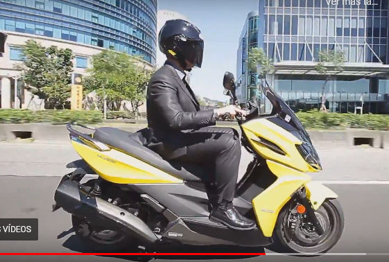

por ejemplo en la imagen de esta k-xct es de un chino que no creo que mida 1'80 o mas y se ve que la manos estan a nada de las rodillas y la espalda super tiesa que aunquen parezca que es una postura natural,no lo es,para estar en una silla si pero soportar baches y golpes secos,para una espalda no es lo mejor. y las rodillas a 1 dedo del carenado y bombin....

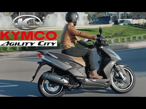

en cambio en una agility city que se supone que es "menos" moto que la k-xct que es una maxiscooter para ir comodo,tiene la espalda algo mas inclinada hacia delante y las manos mas hacia adelante de las rodillas y algo mas altas y las rodillas no rozas ni por asomo con nada....

Hola @cordobitax. Tú mismo te lo dices todo: la Agility es un "rueda alta" pensado para callejear y con otras dimensiones (altura de asiento, batalla, etc.), que para tu estatura es la ideal, aunque se queda escasa de motor fuera de ciudad. Creo que para ti la moto perfecta hubiera sido una Sh Scoopy 300 o una Beverly 350, con el maletero de una Burgman y el precio de la K-XCT... pero eso no existe (para milagros, pásate por Lourdes). Saludos cordiales y disfruta de lo que tienes, que no es poco.

LA K-XCT como bien dices es un maxiscooter deportivo y, deportivo en moto significa pequeño. Esa es una de las razones por las que me decanté por mi Super Dink, aunque reconozco que mis rodillas van igual de pegadas al contraescudo como en la foto de la K-XCT:biker:
Estoy de acuerdo contigo que la postura de conducción en la Agility City parece más natural pero en los dos casos llevan la espalda bastante recta, lo que es correcto. La principal diferencia es que en la Agility City el conductor no se le ve comprimido por lo que tiene más libertad de movimientos.
Ocurre lo mismo que en cualquier moto deportiva, que te obliga a ir inclinado hacia adelante estilo "MotoGP", cuya única ventaja es aerodinámica porque está de sobra demostrado que cuanto más descargada de peso vaya la rueda delantera, más manejable es la moto. Por esta razón, odio los semimanillares.
