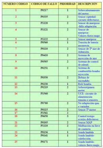

Morete91 Publicado 19 de Febrero del 2021 Autor Compartir Publicado 19 de Febrero del 2021 Muchas gracias. Ya me ha dicho el mecánico que el lunes me lo arregla. De los errores me salen el 04,05,06,09 y 11 pero muy aleatoriamente. Me imagino que alomejor metiéndole la maquina de los fallos se me irá no? Enlace al comentario Compartir en otros sitios web More sharing options...
lord486 Publicado 19 de Febrero del 2021 Compartir Publicado 19 de Febrero del 2021 Buenas, Según la tabla que te adjunto, tienes problemas de medida del sensor de mariposa, de control de ralentí, de batería y de bobina. Los primeros pueden tener que ver con limpieza del cuerpo de mariposa. Los segundos con la tensión del circuito eléctrico. Yo empezaría con asegurarme de que batería y regulador de carga funcionan correctamente. Saludos, Enlace al comentario Compartir en otros sitios web More sharing options...
zepedro Publicado 19 de Febrero del 2021 Compartir Publicado 19 de Febrero del 2021 Buenas, Según la tabla que te adjunto, tienes problemas de medida del sensor de mariposa, de control de ralentí, de batería y de bobina. Los primeros pueden tener que ver con limpieza del cuerpo de mariposa. Los segundos con la tensión del circuito eléctrico. Yo empezaría con asegurarme de que batería y regulador de carga funcionan correctamente. Saludos,Esta tabla es válida para la 300? [emoji102]Enviado desde mi Redmi Note 7 Pro mediante Tapatalk Enlace al comentario Compartir en otros sitios web More sharing options...
lord486 Publicado 19 de Febrero del 2021 Compartir Publicado 19 de Febrero del 2021 Hace 6 minutos , zepedro dijo: Esta tabla es válida para la 300? Enviado desde mi Redmi Note 7 Pro mediante Tapatalk Pues no lo he comprobado, pero es muy probable que sí sean los mismmos. Saludos, Enlace al comentario Compartir en otros sitios web More sharing options...

TRANCELINE Publicado 24 de Febrero del 2021 Compartir Publicado 24 de Febrero del 2021 En 19/2/2021 en 13:03 , Morete91 dijo: Me imagino que alomejor metiéndole la maquina de los fallos se me irá no? No siempre desaparecen los fallos borrándolos con el autodiagnosis, no es algo tan fácil, ten en cuenta que cuando salen fallos es un aviso de que algo esta fallando y hay que mirarlo por si hay una posible avería, el autodiagnosis no es una herramienta solo para borrar fallos. En 19/2/2021 en 14:01 , zepedro dijo: Esta tabla es válida para la 300? Hasta donde yo se, si, valen los mismos códigos para las dos. Enlace al comentario Compartir en otros sitios web More sharing options...
