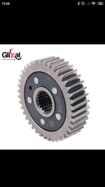

Buenas tardes compañeros, quería compartir y debatir la utilidad de esta curiosa modificación que existe para los motores GY6.
Curioseando por AliExpress di con esta pieza, un piñón unidireccional, es decir como si fuera el piñón de una bicicleta. Su supuesta utilidad es para ahorrar carburante, a costa de ir vendido en retención. La moto una vez que cortes gas volverá a ralentí y deslizará en punto muerto.
Podría sonar bien, pero luego pienso en el tirón que debe pegar el embrague para igualar revoluciones...  No sé, no lo veo útil. Pero lo mismo ustedes pueden verlo de otra manera y explicarlo por aquí.
Dejo una imagen del producto, va en el eje de la rueda.
