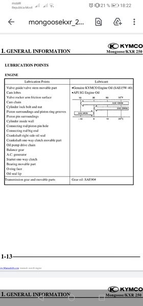

Martin_kymco Publicado 10 de Febrero del 2021 Autor Compartir Publicado 10 de Febrero del 2021 En 9/2/2021 en 9:17 , Tiritos dijo: Para los motores de 4 tiempos como el tuyo con embrague centrífugo y variador, no hace falta que el aceite cumpla la normativa JASO para motocicletas, te sirve perfectamente un aceite de coche que cumplas con la normativa API SL en adelante, que sea sintético y tenga la viscosidad 10W40, aunque yo aconsejo que sea Supersintético, API SN y viscosidad 5W30 ya que es el mejor, lo tienes en la gama de aceites para coche y también en la gama para motos de 4 tiempos por ejemplo: https://www.motul.com/es/es/products/300v-factory-line-road-racing-5w30 Antes de nada muchas gracias por la respuesta, pero por qué un 5w30 en vez de el 10w40?? He estado leyendo en el manual de kymco y el fabricante recomienda un sae 15w40, aunque yo soy de Galicia y hace bastante frío y por eso decía el 10w40. Adjunto foto del manual de taller. Un saludo y muchas gracias. Enlace al comentario Compartir en otros sitios web More sharing options...

PAYO Publicado 11 de Febrero del 2021 Compartir Publicado 11 de Febrero del 2021 Hace 1 hora, Tiritos dijo: Buenos días. Lo que dices está correctamente explicado, (desde el punto de vista de las instrucciones del fabricante) pero...... ya lo he comentado otras veces en el foro, las instrucciones sobre el empleo de aceite que se están dando los fabricantes son obsoletas, ya que las calidades de aceite SJ y SL se basan en normas para fabricación de aceites de los años 80, que ya no se utilizan y que han sido mejoradas superando la calidad de los aceites, sobre todo en los supersintéticos que están con la norma API SN para gasolina. En cuanto a la viscosidad que la has definido perfectamente, también hay un error de interpretación inducido por esas instrucciones: El índice de viscosidad en frío (10W en el caso que hablamos) aunque es adecuado, no quiere decir que lubrique bien desde los -20ºC, quiere decir que la dificultad de lubricación a -20ºC corresponde a la dificultad que tendría para lubricar un SAE 10, entonces lógicamente un SAE 5 que es más fino tendría menos dificultad para penetrar en los espacios angostos de las piezas del motor (básicamente cojinetes de bancada y biela) a esa misma temperatura. Considerando que el peor momento de lubricación es el arranque con el motor frío, es mucho más recomendable que la primera cifra del multigrado sea lo más baja posible al margen del país donde se utilice. En cuanto a la segunda cifra del multigrado (en este caso se habla de 10W40) también sería adecuada, pero.... tu mismo lo has definido que significa que se comporta como un SAE 40 a 85ºC pero realmente las normas comparan la viscosidad de los aceites en unidades CST (centistokes) a 100ºC y a 120ºC es decir, la viscosidad cinemática del aceite a temperatura de trabajo se mide a 100ºC y al margen de la temperatura que haga en el exterior, el motor se mantiene a temperatura regulada mediante el sistema de refrigeración por debajo de 100ºC, es decir: que en nuestro país en verano cumple perfectamente un aceite SAE 30. ¿Porqué no curarse en salud y usamos el SAE40 o mejor aún el SAE50? pues sencillamente porque la viscosidad del aceite provoca una fricción al tener que moverlo, (en nuestras motos se nota mucho el freno que hace el aceite) esa fricción genera aumento de temperatura que afecta negativamente al buen estado y duración del aceite, así pues hay que buscar la viscosidad más baja que cumpla con las requisiciones de temperatura de nuestro motor. Como ilustración os diré que Mercedes Benz tiene homologados sus aceites en Europa con la nomenclatura 5W30 SN y en Europa hay diversidad de climas. Un saludo Enlace al comentario Compartir en otros sitios web More sharing options...
PAYO Publicado 11 de Febrero del 2021 Compartir Publicado 11 de Febrero del 2021 Buenos días, Tiritos, a ti y a todos. Gracias por tu aportación. Mi comentario se basaba en aclararle en lo posible las dudas a Martín. En resumen a lo que quería hacer referencia es que si el fabricante le aconseja un 15w 40, con un 10W 40 va sobrado y por supuesto con un 5W 30 más aún. De todos modos si los ingenieros de Kymco recomiendan 15W 40 motivos tendrán. Respecto a las especificaciones de calidad API no estoy en nada de acuerdo que una SL o SJ sean obsoletas. Enlace al comentario Compartir en otros sitios web More sharing options...
