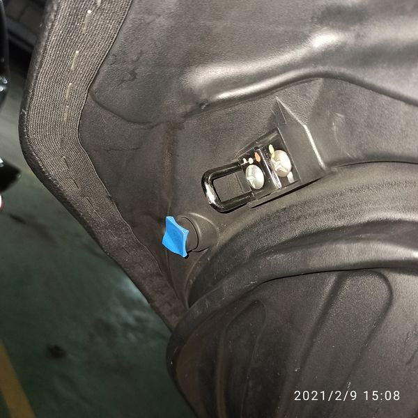

estenole Publicado 5 de Febrero del 2021 Compartir Publicado 5 de Febrero del 2021 Hola foro !! venga consultaros algo que he visto en varios post, pero que no he visto foto y no termino de entender. Es sobre la apertura del asiento, la mia la verdad que hace un ruido asi mas parecido a una bisagra mal engrasada y el asiento no levanta. Vi lo que deciais de poner una goma, pero he probado hoy con varias en el enganche y hace lo mismo. POdeis subir alguna foto de que habeis puesto vosotr@s ? la vuestra al abrir, se levanta sola ? He pensado tambien que igual suena porque le hara falta grasa o algo a la cerradura del asiento, o igual es tension del cable de apertura, como lo veis ?¿ Subio una foto de las dos gomas que he puesto :-/ Saludos Enlace al comentario Compartir en otros sitios web More sharing options...

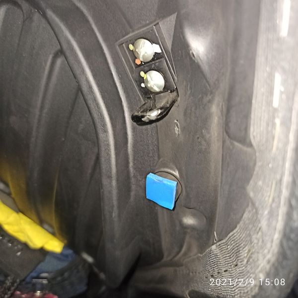

feriber Publicado 7 de Febrero del 2021 Compartir Publicado 7 de Febrero del 2021 En 5/2/2021 en 21:43 , estenole dijo: Hola foro !! venga consultaros algo que he visto en varios post, pero que no he visto foto y no termino de entender. Es sobre la apertura del asiento, la mia la verdad que hace un ruido asi mas parecido a una bisagra mal engrasada y el asiento no levanta. Vi lo que deciais de poner una goma, pero he probado hoy con varias en el enganche y hace lo mismo. POdeis subir alguna foto de que habeis puesto vosotr@s ? la vuestra al abrir, se levanta sola ? He pensado tambien que igual suena porque le hara falta grasa o algo a la cerradura del asiento, o igual es tension del cable de apertura, como lo veis ?¿ Subio una foto de las dos gomas que he puesto :-/ Saludos Yo le he puesto unos taquitos de goma (separadores de lunas de cristaleros) como de 2,5 mm en la pata de goma (la que está debajo en tu foto) y con eso, tema zanjado. Lo tengo así desde que la compré, el otro día perdí una, y aproveché y le cambié las dos. Mañana subo una foto. Enlace al comentario Compartir en otros sitios web More sharing options...
feriber Publicado 9 de Febrero del 2021 Compartir Publicado 9 de Febrero del 2021 En 5/2/2021 en 21:43 , estenole dijo: Hola foro !! venga consultaros algo que he visto en varios post, pero que no he visto foto y no termino de entender. Es sobre la apertura del asiento, la mia la verdad que hace un ruido asi mas parecido a una bisagra mal engrasada y el asiento no levanta. Vi lo que deciais de poner una goma, pero he probado hoy con varias en el enganche y hace lo mismo. POdeis subir alguna foto de que habeis puesto vosotr@s ? la vuestra al abrir, se levanta sola ? He pensado tambien que igual suena porque le hara falta grasa o algo a la cerradura del asiento, o igual es tension del cable de apertura, como lo veis ?¿ Subio una foto de las dos gomas que he puesto :-/ Saludos Lo prometido es deuda: Con esos milímetros de suplemento elástico, se abre el asiento SIEMPRE sin ningún problema. Enlace al comentario Compartir en otros sitios web More sharing options...
