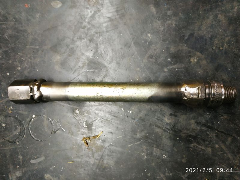

Tiritos Publicado 5 de Febrero del 2021 Compartir Publicado 5 de Febrero del 2021 Hace 16 minutos , Nachokxct300 dijo: Gracias ahora en cuanto me la entregan la probare a ver.despues de tantas veces no me fio mucho la verdad.es desesperante un saludo ? Esta es mi falsa bujía para pruebas de culata: Un saludo Enlace al comentario Compartir en otros sitios web More sharing options...
Nachokxct300 Publicado 5 de Febrero del 2021 Autor Compartir Publicado 5 de Febrero del 2021 Nenudo aparato tiene amañao.jejeke Enlace al comentario Compartir en otros sitios web More sharing options...
Tiritos Publicado 5 de Febrero del 2021 Compartir Publicado 5 de Febrero del 2021 Hace 2 horas, Nachokxct300 dijo: Nenudo aparato tiene amañao.jejeke Si, jaja, mide 18 cm, lo hice para un coche, pero se puede hacer más corto. Pero los talleres deberían tener este útil preparado que te ahorra desmontar una culata solo por intuición y luego fracasar porque ese no era el motivo, que es de lo que estamos hablando. Yo en una ocasión que la fuga era muy dudosa, con esa prueba la detecte, y simplemente dando un reapriete de culata conseguí que no fugara. Un saludo Un salud Enlace al comentario Compartir en otros sitios web More sharing options...
