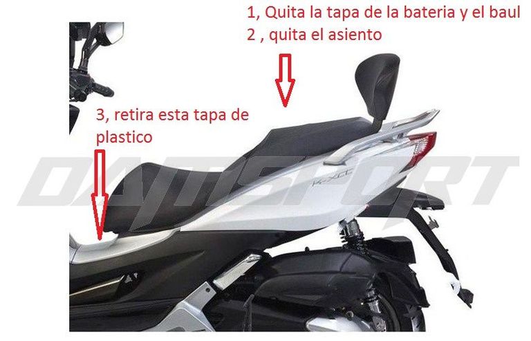

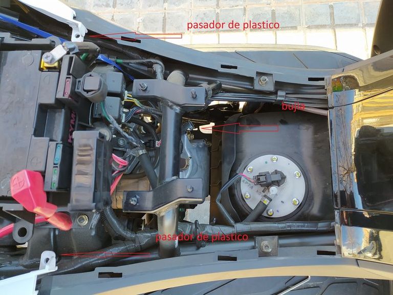

pichi Publicado 31 de Enero del 2021 Compartir Publicado 31 de Enero del 2021 he hecho un pequeño tutorial de como cambiar la bujía en la kxct 300 algunos comentaban que si por el lateral o por debajo de la moto por la quilla la mejor manera y muy fácil es como lo acabo de hacer yo por finnnnnnnnnnnnnn pongo las fotos 1 quita la tapa de la batería solo lleva un tornillo de estrella 2 quita el baul lleva seis tornillos 3 ahora tienes que quitar el plastico central de esta manera se accede sin problema al la dichosa bujia dejo las fotos saludos cuando se retira la tapa de la batería y el baúl hay que quitar el asiento que son dos tornillos que se me ha olvidado decirlo gracias A ppycoral2, abhang, Bonapedra y 2 otros les gusta esto Enlace al comentario Compartir en otros sitios web More sharing options...

Tonipm86 Publicado 6 de Noviembre del 2022 Compartir Publicado 6 de Noviembre del 2022 Hola compañero yo hace poco cambié la bujía a mi k-xct 300 y lo hice muy fácil , tire la moto al suelo hacía el lado derecho con una manta en el suelo para no arañar nada y con la llave bujía de toda la vida en forma de T le quite el brazo a la llave dejando solamente el vaso , desde abajo de la moto pude meter la llave y con una 8-9 fija me encajaba perfecta en el enganche que me queda de haber quitado el brazo T , cambio de bujia en 15 - 20 min saludos A ppycoral2, Tiritos y Bonapedra les gusta esto Enlace al comentario Compartir en otros sitios web More sharing options...
Letes84 Publicado 10 de Mayo del 2023 Compartir Publicado 10 de Mayo del 2023 Con que llave habéis quitado la bujía? He desmontado baúl, asiento y tapa centras y el alargador de la carraca ni me entra. ¿Una llave de T entrará? Enlace al comentario Compartir en otros sitios web More sharing options...
Letes84 Publicado 12 de Mayo del 2023 Compartir Publicado 12 de Mayo del 2023 En 10/5/2023 a las 11:19, Letes84 dijo: Con que llave habéis quitado la bujía? He desmontado baúl, asiento y tapa centras y el alargador de la carraca ni me entra. ¿Una llave de T entrará? Con la llave de T del Leroy Merlín se quita la bujía, pero no es es suficiente para apretarla, ya que lo he hecho y como no hay sitio para hacer fuerza no aprieta del todo y la moto arranca mal. A ver si el fin de semana lo puedo solucionar, ¿Alguna idea para ayuda? Enlace al comentario Compartir en otros sitios web More sharing options...
Tiritos Publicado 12 de Mayo del 2023 Compartir Publicado 12 de Mayo del 2023 hace 4 horas, Letes84 dijo: Con la llave de T del Leroy Merlín se quita la bujía, pero no es es suficiente para apretarla, ya que lo he hecho y como no hay sitio para hacer fuerza no aprieta del todo y la moto arranca mal. A ver si el fin de semana lo puedo solucionar, ¿Alguna idea para ayuda? Si lees el post anterior al tuyo te darás cuenta de que el compañero cortó la llave y le dejó la pletina central articulada para poder apretar con una llave plana, la bujía se debe apretar bien fuerte, en caso contrario todo son problemas. Saludos A ppycoral2 le gusta esto Enlace al comentario Compartir en otros sitios web More sharing options...
Letes84 Publicado 12 de Mayo del 2023 Compartir Publicado 12 de Mayo del 2023 hace 47 minutos, Tiritos dijo: Si lees el post anterior al tuyo te darás cuenta de que el compañero cortó la llave y le dejó la pletina central articulada para poder apretar con una llave plana, la bujía se debe apretar bien fuerte, en caso contrario todo son problemas. Saludos Gracias compañero. No se como hacerlo la verdad, mañana probaré de nuevo, el caso es que me da miedo hacer el bestia, ya que tb he cambiado los calentadores del coche y ahi si que nonte puedes pasar un pelo, aqui en los scooter lo desconozco. Enlace al comentario Compartir en otros sitios web More sharing options...
