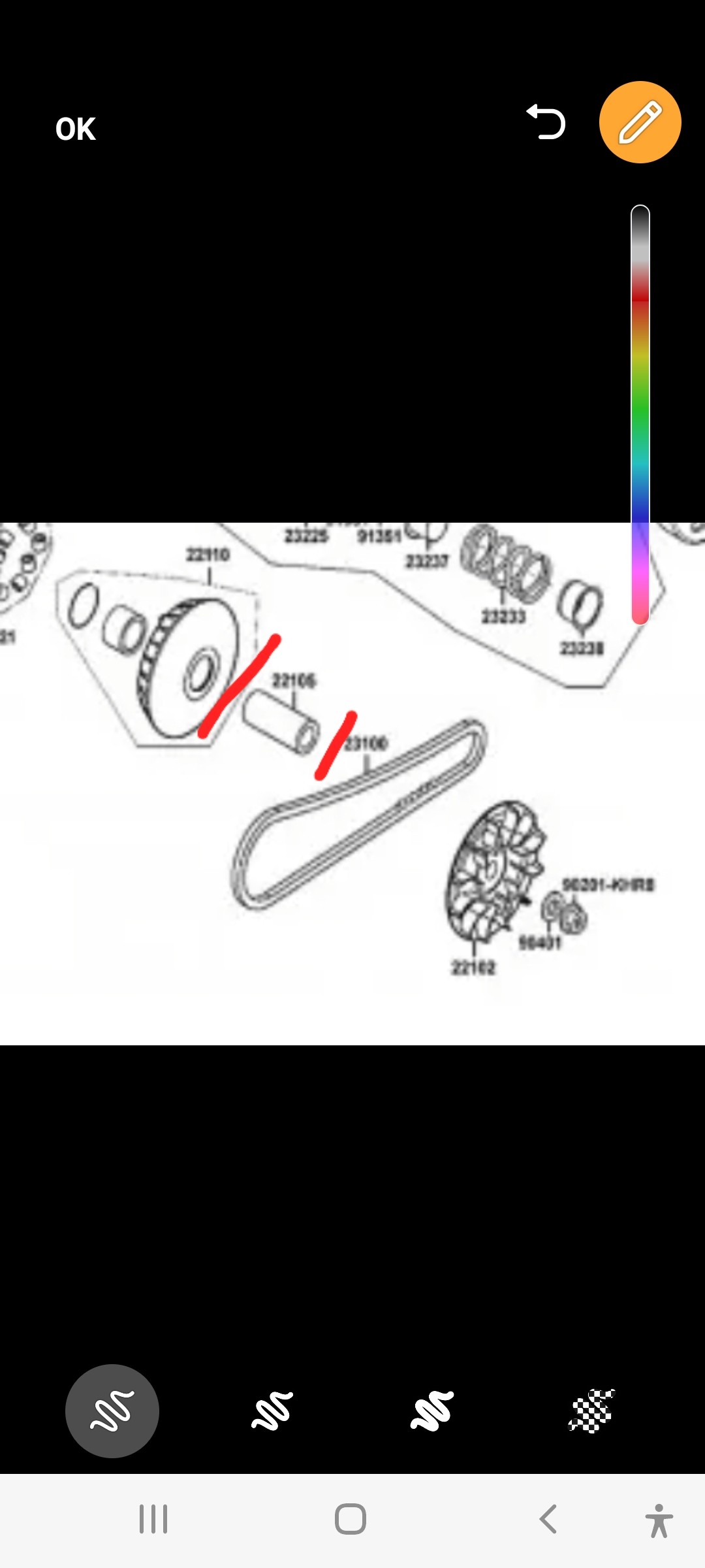

Tiritos Publicado 24 de Julio del 2022 Compartir Publicado 24 de Julio del 2022 Me parece que te patina la correa en la salida,( falta que se acople), pero si quieres montar la arandela es : DIN 988 Ø17xØ24x0,5 mm Se coloca entre el primer plato del variador y el frente del bulón (donde tiene que empujar el bulón), pero si ves que queda centrada lo más fácil es en el otro extremo del bulón, entre el frente de este y la semipolea del ventilador. Coloca primero una de 0,5 mm y pruebas. Si todavía quieres más salida coloca 2 de 0,5 mm juntas, pero es posible que te pierda un poco de punta. https://www.amazon.es/ajuste-unidades-pulido-compensación-arandela/dp/B07NV2FFS2?th=1 Un saludo Enlace al comentario Compartir en otros sitios web More sharing options...
Juanantonio Publicado 24 de Julio del 2022 Compartir Publicado 24 de Julio del 2022 hace 34 minutos, Tiritos dijo: Me parece que te patina la correa en la salida,( falta que se acople), pero si quieres montar la arandela es : DIN 988 Ø17xØ24x0,5 mm Se coloca entre el primer plato del variador y el frente del bulón (donde tiene que empujar el bulón), pero si ves que queda centrada lo más fácil es en el otro extremo del bulón, entre el frente de este y la semipolea del ventilador. Coloca primero una de 0,5 mm y pruebas. Si todavía quieres más salida coloca 2 de 0,5 mm juntas, pero es posible que te pierda un poco de punta. https://www.amazon.es/ajuste-unidades-pulido-compensación-arandela/dp/B07NV2FFS2?th=1 Un saludo O sea que sería colocar la arandela en uno de estos sitios? Enlace al comentario Compartir en otros sitios web More sharing options...
Tiritos Publicado 24 de Julio del 2022 Compartir Publicado 24 de Julio del 2022 hace 58 minutos, Juanantonio dijo: O sea que sería colocar la arandela en uno de estos sitios? En el dibujo estaría correcto, pero hay que matizar: En la parte interior, la arandela y el bulón pasarían por el orificio del cojinete de la semipoleas móvil del variador, y se estrellarian contra el plato de acero que tiene el orificio estriado. En la parte externa del bulón es más fácil montar la arandela después de haber metido el variador, pero sucede que depende que modelo el estriado del eje para la semipolea ventilador tiene menos diámetro que la arandela, y está queda descentrada. Saludos Enlace al comentario Compartir en otros sitios web More sharing options...
Juanantonio Publicado 24 de Julio del 2022 Compartir Publicado 24 de Julio del 2022 hace 38 minutos, Tiritos dijo: En el dibujo estaría correcto, pero hay que matizar: En la parte interior, la arandela y el bulón pasarían por el orificio del cojinete de la semipoleas móvil del variador, y se estrellarian contra el plato de acero que tiene el orificio estriado. En la parte externa del bulón es más fácil montar la arandela después de haber metido el variador, pero sucede que depende que modelo el estriado del eje para la semipolea ventilador tiene menos diámetro que la arandela, y está queda descentrada. Saludos Entonces donde es mejor montar??, no me queda claro cómo y dónde 😅😅😅, perdona mi ignorancia Enlace al comentario Compartir en otros sitios web More sharing options...
Tiritos Publicado 24 de Julio del 2022 Compartir Publicado 24 de Julio del 2022 hace 4 minutos, Juanantonio dijo: Entonces donde es mejor montar??, no me queda claro cómo y dónde 😅😅😅, perdona mi ignorancia Si la puedes montar en el interior del variador y la empujas con el bulón, perfecto, y si ves que te cuesta mucho, la montas después del variador, el efecto es el mismo, se trata de que la arandela sea una prolongación del bulón. Enlace al comentario Compartir en otros sitios web More sharing options...
Juanantonio Publicado 24 de Julio del 2022 Compartir Publicado 24 de Julio del 2022 hace 1 minuto, Tiritos dijo: Si la puedes montar en el interior del variador y la empujas con el bulón, perfecto, y si ves que te cuesta mucho, la montas después del variador, el efecto es el mismo, se trata de que la arandela sea una prolongación del bulón. Vale, creo que ahora si me hago idea, quito tuerca 17, arandela gorda, polea ext variador (ventilador), meto arandela y vuelvo a meter todo de nuevo en orden inverso, correcto?? Enlace al comentario Compartir en otros sitios web More sharing options...
Tiritos Publicado 24 de Julio del 2022 Compartir Publicado 24 de Julio del 2022 hace 2 horas, Juanantonio dijo: Vale, creo que ahora si me hago idea, quito tuerca 17, arandela gorda, polea ext variador (ventilador), meto arandela y vuelvo a meter todo de nuevo en orden inverso, correcto?? Si. Enlace al comentario Compartir en otros sitios web More sharing options...

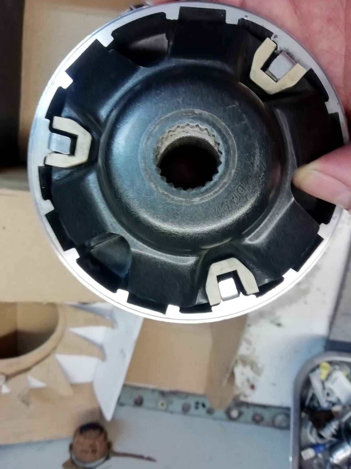

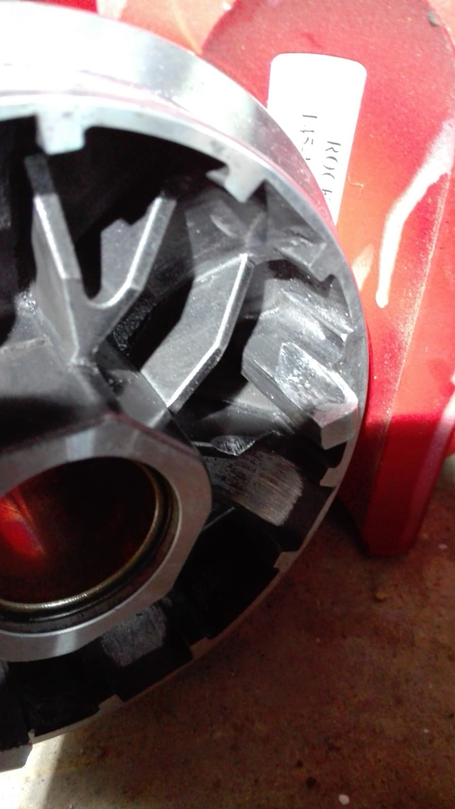

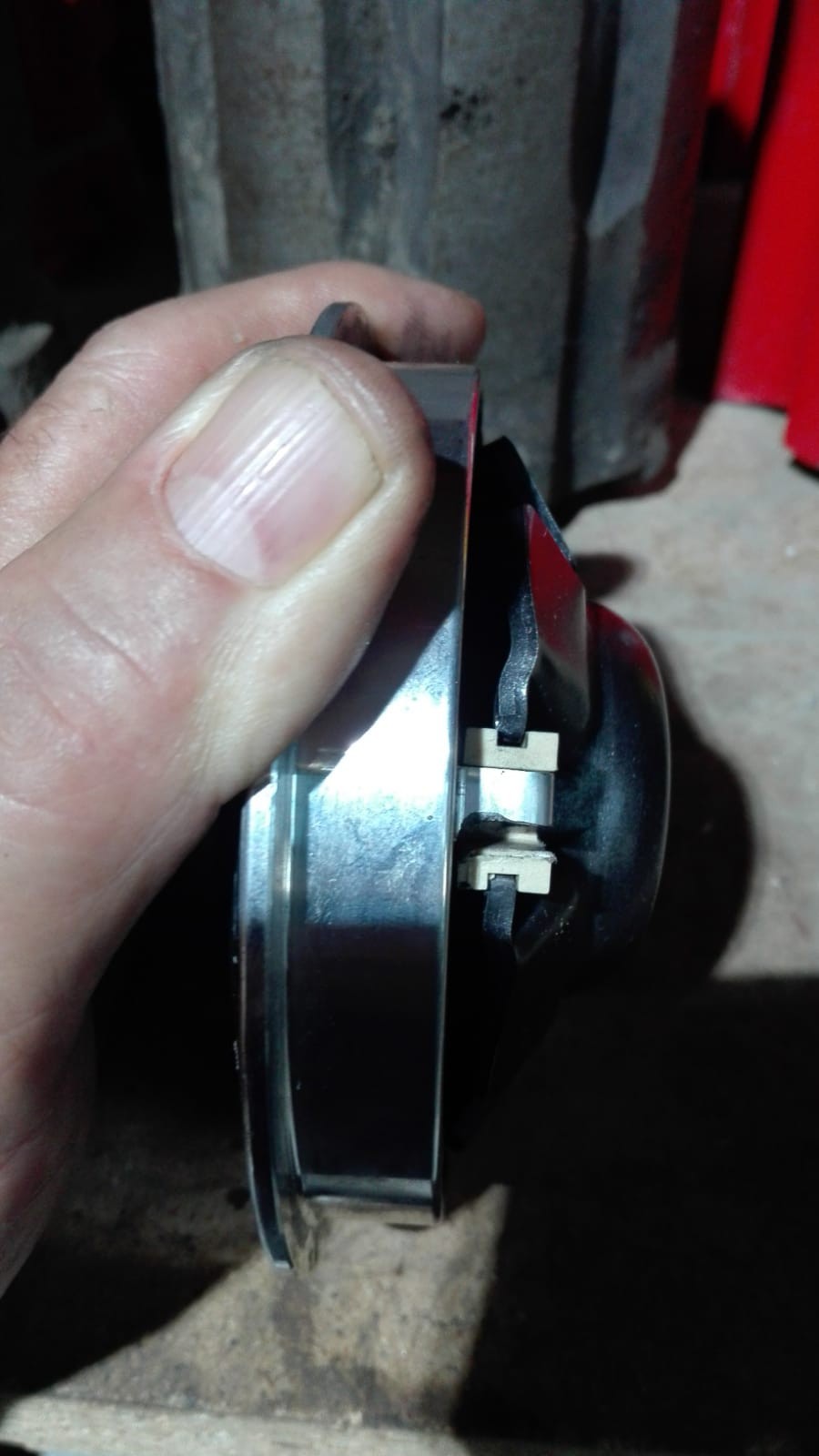

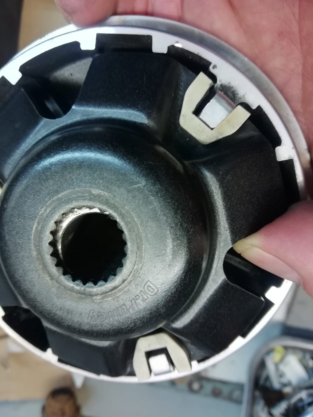

El Tuercas Publicado 27 de Agosto del 2022 Compartir Publicado 27 de Agosto del 2022 No se si este hilo sigue abierto pero quisiera que alguien me de una explicacion logica de este desgaste en un variador original Dr Pulley tenido en cuenta que las guias estan bien, en el fondo las guias no tienen apenas holgura sobre los railes por decirlo de alguna manera por donde se desliza el plato de rampas sin embargo mitad hacia arriba erosion y desgaste curioso y las guias involutas algun remedio se os ocurre Enlace al comentario Compartir en otros sitios web More sharing options...
Tiritos Publicado 27 de Agosto del 2022 Compartir Publicado 27 de Agosto del 2022 hace 1 hora, El Tuercas dijo: No se si este hilo sigue abierto pero quisiera que alguien me de una explicacion logica de este desgaste en un variador original Dr Pulley tenido en cuenta que las guias estan bien, en el fondo las guias no tienen apenas holgura sobre los railes por decirlo de alguna manera por donde se desliza el plato de rampas sin embargo mitad hacia arriba erosion y desgaste curioso y las guias involutas algun remedio se os ocurre Buenos días. En mi opinión el desgaste que aprecio en las fotografías es debida a erosión por vibración. La vibración parece concentrada en el plato de acero o plato de rampas debido a que también se aprecia desgaste en el estriado de arrastre. Esto puede ocurrir si el plato de acero no está firmemente anclado con la presión que la tuerca del eje tiene que ejercer contra el bulón y este contra el plato. ¿Acaso la tuerca podía estar floja? respuesta: No ¿Cómo puede estar la tuerca apretada y no empujar el bulón? respuesta: Si la distancia del variador Pulley no es la adecuada hay que suplementar con arandela detrás en el fondo del eje, si no se ajusta a medida, se acaba la rosca y la tuerca ejerce el apriete contra el final del hilo de rosca o testa del eje. ¿Cómo ha podido funcionar así? respuesta: porque este modelo lleva el eje y plato de acero estriados y ejerce el arrastre sobre el variador. ¿Porqué se produce vibración? respuesta: Porque los elementos giran a 9000 rpm y al no estar apretado el plato y tener cierta holgura para montaje en las estrías, permite el movimiento. El movimiento mencionado se trasmite ampliado (por la distancia del diámetro del plato al eje) a las guías de arrastre del variador a una frecuencia igual a 2 veces la velocidad de giro. Las guías como van ajustadas al plato de rampas no se mueven, pero si transmiten el movimiento del plato de rampas friccionando contra el aluminio del variador en el sentido de arrastre (esa fricción a frecuencias tan altas produce erosión y desgaste en el aluminio). Ese movimiento del plato de rampas se trasmite también en menor medida (por ser la distancia más corta) a los rodillos que están en contacto con las pistas de aluminio del variador causando también señales de erosión (las ralladuras se producen por partículas desprendidas por la erosión del aluminio). Y por último, ese movimiento de vaivén en mucha menor medida produce un brillo en los dientes o estrías, tanto del eje como del plato de rampas, en una zona donde el movimiento debería ser nulo ya que se deberían unir ambas piezas de manera estática rodando ambas a la vez. Puede haber muchas más preguntas, pero todas tienen respuesta lógica. Un saludo Enlace al comentario Compartir en otros sitios web More sharing options...
lord486 Publicado 27 de Agosto del 2022 Autor Compartir Publicado 27 de Agosto del 2022 hace 14 minutos, Tiritos dijo: Buenos días. En mi opinión el desgaste que aprecio en las fotografías es debida a erosión por vibración. La vibración parece concentrada en el plato de acero o plato de rampas debido a que también se aprecia desgaste en el estriado de arrastre. Esto puede ocurrir si el plato de acero no está firmemente anclado con la presión que la tuerca del eje tiene que ejercer contra el bulón y este contra el plato. ¿Acaso la tuerca podía estar floja? respuesta: No ¿Cómo puede estar la tuerca apretada y no empujar el bulón? respuesta: Si la distancia del variador Pulley no es la adecuada hay que suplementar con arandela detrás en el fondo del eje, si no se ajusta a medida, se acaba la rosca y la tuerca ejerce el apriete contra el final del hilo de rosca o testa del eje. ¿Cómo ha podido funcionar así? respuesta: porque este modelo lleva el eje y plato de acero estriados y ejerce el arrastre sobre el variador. ¿Porqué se produce vibración? respuesta: Porque los elementos giran a 9000 rpm y al no estar apretado el plato y tener cierta holgura para montaje en las estrías, permite el movimiento. El movimiento mencionado se trasmite ampliado (por la distancia del diámetro del plato al eje) a las guías de arrastre del variador a una frecuencia igual a 2 veces la velocidad de giro. Las guías como van ajustadas al plato de rampas no se mueven, pero si transmiten el movimiento del plato de rampas friccionando contra el aluminio del variador en el sentido de arrastre (esa fricción a frecuencias tan altas produce erosión y desgaste en el aluminio). Ese movimiento del plato de rampas se trasmite también en menor medida (por ser la distancia más corta) a los rodillos que están en contacto con las pistas de aluminio del variador causando también señales de erosión (las ralladuras se producen por partículas desprendidas por la erosión del aluminio). Y por último, ese movimiento de vaivén en mucha menor medida produce un brillo en los dientes o estrías, tanto del eje como del plato de rampas, en una zona donde el movimiento debería ser nulo ya que se deberían unir ambas piezas de manera estática rodando ambas a la vez. Puede haber muchas más preguntas, pero todas tienen respuesta lógica. Un saludo Buenas, @ Tiritostiene razón. Aunque las recomendaciones de Dirk (de Mr Pulley) es que no se instalen las arandelas supletorias, se refiere a que no se instalen entre el bulon y la semipolea. Aunque el bulon de Dr. Pulley tiene la misma longitud que el de serie, la semipolea fija tiene menor espesor y si no instalamos las arandelas, al apretar la tuerca del variador hace tope en la rosca y no apretará el variador suficientemente. Como ya he comentado, para mi gusto, con los rodillos Dr. Pulley de 12gr el mejor compromiso lo encontré instalando una arandela de 1mm entre la semipolea fija y el bulon y con los rodillos Tech Pulley de 12,5gr, instalando una arandela de 0,5mm entre la semipolea fija y el bulon. El resto de arandelas que trae el kit las instalo entre la tuerca del variador y la arandela ancha. En estos momentos, que la correa tiene 9.000 kilómetros, he quitado todas las arandelas para compecompensar el desgaste de la correa y he instalado una arandela no calibrada de 3mm entre la arandela ancha y la semipolea fija. Saludos Enlace al comentario Compartir en otros sitios web More sharing options...
