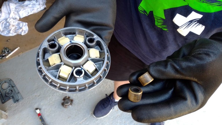

lord486 Publicado 30 de Octubre del 2021 Autor Compartir Publicado 30 de Octubre del 2021 hace 17 horas, aforba dijo: Buenas noches compañeros, yo estaba pensando en cambiar el variador original a mi SD 125 €3 que ya tenía 50000 kms por un variador Dr Pulley y ponerle la bando 36243761 por la Mitsuboshi y unos rodillos techpulley o Dr Pulley y ya no lo tengo tan claro, ya conozco más casos de que los techpulley o Dr Pulley están saliendo rana.....y el variador idem de lo mismo.... Buenas, Llevo mucho tiempo utilizando rodillos Dr Pulley y no tanto los Tech Pulley. Te puedo asegurar que no he tenido ningún problema con ellos. Con el variador Dr Pulley, sí. Mientras funcionó bien tuvo un rendimiento espectacular. La combinación del variador con los rodillos Tech Pulley permitían una solvencia a la hora de circular impropio de un scooter de 125cc y 180Kg de peso. No es comparable a una 300cc, pero desde luego fue impresionante. El problema que he tenido con el desgaste del variador no ha sido normal. De hecho, he contactado con el vendedor y he enviado una colección de fotos al fabricante y esperemos que se hagan cargo en garantía. Actualmente, mientras se resuelve la garantía y pienso qué hacer si se desentiende el fabricante, llevo montado el variador de serie con rodillos Tech Pulley de 12,5gr y la correa Bando, que es la combinación que monta la mayoría de la gente. La única diferencia en mi caso, es que para mejorar la salida, le he añadido una arandela de 0,5mm entre la semipolea fija y el bulon. Saludos, Enlace al comentario Compartir en otros sitios web More sharing options...
Juanantonio Publicado 30 de Octubre del 2021 Compartir Publicado 30 de Octubre del 2021 hace 2 minutos, lord486 dijo: Buenas, Llevo mucho tiempo utilizando rodillos Dr Pulley y no tanto los Tech Pulley. Te puedo asegurar que no he tenido ningún problema con ellos. Con el variador Dr Pulley, sí. Mientras funcionó bien tuvo un rendimiento espectacular. La combinación del variador con los rodillos Tech Pulley permitían una solvencia a la hora de circular impropio de un scooter de 125cc y 180Kg de peso. No es comparable a una 300cc, pero desde luego fue impresionante. El problema que he tenido con el desgaste del variador no ha sido normal. De hecho, he contactado con el vendedor y he enviado una colección de fotos al fabricante y esperemos que se hagan cargo en garantía. Actualmente, mientras se resuelve la garantía y pienso qué hacer si se desentiende el fabricante, llevo montado el variador de serie con rodillos Tech Pulley de 12,5gr y la correa Bando, que es la combinación que monta la mayoría de la gente. La única diferencia en mi caso, es que para mejorar la salida, le he añadido una arandela de 0,5mm entre la semipolea fija y el bulon. Saludos, Interesante, y dónde es exactamente donde va la arandela y de dónde la has conseguido? Enlace al comentario Compartir en otros sitios web More sharing options...
lord486 Publicado 30 de Octubre del 2021 Autor Compartir Publicado 30 de Octubre del 2021 hace 11 minutos, Juanantonio dijo: Vaya!! Pues mira, el Jueves me llegaron los Techpulley de 12,5g que tenía pedidos y los iba a montar junto con la bando (que ya me llegó nusto al día siguiente de pedirla) y estaba a la espera de recibir la llave de bloquear el variador para montarlo todo, pero ahora leyendo esto... la verdad que no se que hacer 😕, si montar solo la correa y listo y dejarme de lios Buenas, Mi recomendación es que lo montes todo. Si montas sólo la correa, vas a notar que le cuesta mucho coger velocidad a la moto y que circulará siempre a un régimen de motor inferior a igualdad de velocidad. Si instalas los rodillos Tech Pulley, mejora mucho la salida y conserva el desarrollo moderado cuando circules rápido. Saludos, Justo ahora, Juanantonio dijo: Interesante, y dónde es exactamente donde va la arandela y de dónde la has conseguido? Venía en el kit del variador Dr. Pulley. Tienes más arriba en este hilo el esquema de cómo se instala. Saludos, Enlace al comentario Compartir en otros sitios web More sharing options...
Juanantonio Publicado 30 de Octubre del 2021 Compartir Publicado 30 de Octubre del 2021 Justo ahora, lord486 dijo: Buenas, Mi recomendación es que lo montes todo. Si montas sólo la correa, vas a notar que le cuesta mucho coger velocidad a la moto y que circulará siempre a un régimen de motor inferior a igualdad de velocidad. Si instalas los rodillos Tech Pulley, mejora mucho la salida y conserva el desarrollo moderado cuando circules rápido. Saludos, Me da miedo de que me pueda ocurrir lo que comenta el compañero de que se me pueda desmontar o salir los rodillos del sitio mientras los monto y como soy novato en esto me vuelva loco porque no funcione bien o que se pueda liar alguna 😅. Ya tengo hasta dinamométrica para hacer el apriete de la tuerca del variador a 55 Nm, tal y como se recomienda (tengo pensado 55Nm ya que se dice que el apriete a de ser de 50/60Nm) Enlace al comentario Compartir en otros sitios web More sharing options...
lord486 Publicado 30 de Octubre del 2021 Autor Compartir Publicado 30 de Octubre del 2021 hace 4 minutos, Juanantonio dijo: Me da miedo de que me pueda ocurrir lo que comenta el compañero de que se me pueda desmontar o salir los rodillos del sitio mientras los monto y como soy novato en esto me vuelva loco porque no funcione bien o que se pueda liar alguna 😅. Ya tengo hasta dinamométrica para hacer el apriete de la tuerca del variador a 55 Nm, tal y como se recomienda (tengo pensado 55Nm ya que se dice que el apriete a de ser de 50/60Nm) Buenas, Si lo instalas correctamente, no vas a tener ningún problema. Saludos, Enlace al comentario Compartir en otros sitios web More sharing options...
aforba Publicado 1 de Noviembre del 2021 Compartir Publicado 1 de Noviembre del 2021 En 30/10/2021 a las 18:05, lord486 dijo: Buenas, Llevo mucho tiempo utilizando rodillos Dr Pulley y no tanto los Tech Pulley. Te puedo asegurar que no he tenido ningún problema con ellos. Yo Con el variador Dr Pulley, sí. Mientras funcionó bien tuvo un rendimiento espectacular. La combinación del variador con los rodillos Tech Pulley permitían una solvencia a la hora de circular impropio de un scooter de 125cc y 180Kg de peso. No es comparable a una 300cc, pero desde luego fue impresionante. El problema que he tenido con el desgaste del variador no ha sido normal. De hecho, he contactado con el vendedor y he enviado una colección de fotos al fabricante y esperemos que se hagan cargo en garantía. Actualmente, mientras se resuelve la garantía y pienso qué hacer si se desentiende el fabricante, llevo montado el variador de serie con rodillos Tech Pulley de 12,5gr y la correa Bando, que es la combinación que monta la mayoría de la gente. La única diferencia en mi caso, es que para mejorar la salida, le he añadido una arandela de 0,5mm entre la semipolea fija y el bulon. Saludos, No Justo ahora, aforba dijo: No has probado alguna arandela más???, Y sin ella??? Enlace al comentario Compartir en otros sitios web More sharing options...
lord486 Publicado 2 de Noviembre del 2021 Autor Compartir Publicado 2 de Noviembre del 2021 hace 7 horas, aforba dijo: No Buenas, ¿En qué variador quieres saber si he probado con distintas arandelas espaciadoras, en el Dr. Pulley o en el de serie? Si te refieres en el variador Dr. Pulley, he probado un montón de configuraciones y la que iba mejor para mi gusto era con la arandela de 1mm. Si ponía más, iba siempre la moto muy alta de revoluciones y no permitía dosificar el gas. Si ponía menos, perdía capacidad de aceleración. Lo tienes descrito en este mismo hilo más arriba. Si te refieres al variador original, solo he probado sin ninguna arandela espaciadora (tal cual es de serie) y con una arandela de 0,5mm. Decidí probar esta configuración porque con la correa Bando en el variador de serie le cuesta un poco iniciar la marcha porque el desarrollo se queda un poco largo (al menos para mi peso) a baja velociad. Saludos, Enlace al comentario Compartir en otros sitios web More sharing options...
Juanantonio Publicado 2 de Noviembre del 2021 Compartir Publicado 2 de Noviembre del 2021 hace 2 horas, lord486 dijo: Buenas, ¿En qué variador quieres saber si he probado con distintas arandelas espaciadoras, en el Dr. Pulley o en el de serie? Si te refieres en el variador Dr. Pulley, he probado un montón de configuraciones y la que iba mejor para mi gusto era con la arandela de 1mm. Si ponía más, iba siempre la moto muy alta de revoluciones y no permitía dosificar el gas. Si ponía menos, perdía capacidad de aceleración. Lo tienes descrito en este mismo hilo más arriba. Si te refieres al variador original, solo he probado sin ninguna arandela espaciadora (tal cual es de serie) y con una arandela de 0,5mm. Decidí probar esta configuración porque con la correa Bando en el variador de serie le cuesta un poco iniciar la marcha porque el desarrollo se queda un poco largo (al menos para mi peso) a baja velociad. Saludos, Entonces me aconsejas colocar arandela o pruebo si??, dime también donde conseguir la arandela y la pido para hacer pruebas Enlace al comentario Compartir en otros sitios web More sharing options...
lord486 Publicado 2 de Noviembre del 2021 Autor Compartir Publicado 2 de Noviembre del 2021 hace 2 horas, Juanantonio dijo: Entonces me aconsejas colocar arandela o pruebo si??, dime también donde conseguir la arandela y la pido para hacer pruebas Buenas, Prueba así, que es como lo configuran la mayoría de los compañeros y están muy contentos porque supone una mejora importante con la configuración de serie. En mi caso, aparte de tener ya las arandelas, estaba acostumbrado al funcionamiento del variador Dr. Pulley y claro, ir para atrás nos cuesta a todos. Saludos, Enlace al comentario Compartir en otros sitios web More sharing options...

lord486 Publicado 17 de Diciembre del 2021 Autor Compartir Publicado 17 de Diciembre del 2021 Buenas, Pues como veréis, me ha costado un poco retomar el hilo, pero no ha sido por falta de ganas. Es que hay determinados procesos que han requerido su tiempo... Mejor os explico: Como me recomendasteis, me decidí a contactar con la tienda donde compré el variador y les expliqué el problema que había tenido. Aunque en un primer momento parecía que me querían dar largas y me dijeron que ni el fabricante, ni el importador ofrecían ninguna garantía del producto. Bastó con recordarles que la ley europea obliga a cubrir en garantía cualquier fallo de fabricación y fallos prematuros de cualquier producto vendido dentro de la Unión Europea, y sí era cierto que el fabricante podía no tener que asumir la garantía si no venden directamente el producto en Europa. En ese caso, la garantía debe asumirla el importador: Turbo Kit. En seguida empezaron a solicitarme pruebas, fotos y finalmente que les enviase el kit completo de variador. Me dijeron que lo iban a rectificar y quedaría como nuevo. Pero pasaban las semanas y no me decían nada. A base de mucho insistir, me dijeron que me iban a enviar uno nuevo, entiendo que vieron que no era reparable, pero aún así han tardado dos semanas en enviármelo. Finalmente, esta tarde he recibido un flamante variador Dr Pulley que ya he instalado en la moto. De momento con una arandela de 0,5mm y los rodillos Tech Pulley de 12,5gr... Pronto os contaré si los resultados son tan buenos como en el anterior mientras funcionó. Saludos, Enlace al comentario Compartir en otros sitios web More sharing options...
lord486 Publicado 19 de Diciembre del 2021 Autor Compartir Publicado 19 de Diciembre del 2021 Buenas, Aunque no he tenido tiempo de hacer muchos kilómetros, sí que me he reencontrado con la aceleración y las recuperaciones que recordaba del anterior variador Dr Pulley. Las arrancadas fulgurantes sin siquiera darle al puño a fondo. Como ejemplo os diré que las aceleraciones son mejores yendo dos personas (mi hijo 72Kg y yo 90Kg) que con el variador de serie (correa Bando y rodillos Tech Pulley de 12,5gr) yendo yo sólo. Os aseguro que no exagero. La capacidad de acelerar a punta de gas sin superar las 7.000r.p.m con mucho mayor empuje que con el variador de serie, pero reservando el resto del puño (hasta las 8.000r.p.m) para los momentos en los que necesite un extra. Quizás noto que la salida es algo más agresiva que antes a pesar de que ahora sólo llevo una arandela de 0,5mm entre el bulon y la semipolea fija y antes llevaba una arandela de 1mm, lo que hace que el desarrollo fuese más corto. Por otro lado, también he notado que la velocidad punta es inferior a la obtenida con el anterior variador Dr Pulley y análoga a la que venía obteniendo con el variador de serie: 110Km/h ( reales según GPS) frente a los 117Km/h de antes cuando era factible circular a 120Km/h de marcador con facilidad y ahora ya no los alcanza. Es fácil circular ligeramente por encima de 110Km/h, pero nada más. Es cierto que no he tratado de buscar la máxima velocidad posible, pero está claro que no iba a conseguir igualar los registros anteriores. Tengo que reconocer que quizás los rodillos Tech Pulley ya no estén en su mejor momento. Tuve que cortar las pestañas de los laterales porque se dañaron en el anterior variador Dr Pulley. La correa tampoco está nueva, pero tiene buen aspecto y tiene una anchura de 20,1mm por lo que aún no debería acordarse demasiado el desarrollo. Saludos, Enlace al comentario Compartir en otros sitios web More sharing options...
