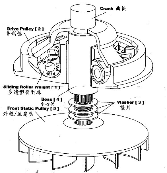

lord486 Publicado 2 de Octubre del 2021 Autor Compartir Publicado 2 de Octubre del 2021 En 28/9/2021 a las 21:18, cordobitax dijo: podrias ilustras con alguna foto donde se coloca las arandelas? por mas que leo no lo llego a entender ya que detras si se que es primero de todo la arandela y luego se mete el variador pero las otras no entiendo si van al final del todo antes de la tuerca que sujeta el variador,en el bulon entre medias de las dos mitades del variador (no creo porque esa es la arandela de tope de las de 49 pa que no corran creo que era) o si dentro del eje del variador como si se estubiera alargando el bulon del variador para que tenga mas zona que recorrer la rampa del variador.me lio tela y lo que me a llamado la atencion es que dces que si pones primero una arandela y despues el varidor que vibra la moto sobre las 7000 rpm que es lo mismo que me pasa en mi moto y curiosamemte tengo un malossi que dice el fabricante que tiene que llevar una arandela antes del variador y otra antes de la tuerca,cuando era nuevo no pasaba pero desde hace tiempo que le pasa y segun el fabricante se instala asi,no da la opcion como tu variador de poner 1 2 o 3 para segun tu gusto sino que es una antes y otra despues y punto. En 28/9/2021 a las 22:47, lord486 dijo: La arandela o arandelas Dr Pulley recomienda instalarlas entre el bulon y la semipolea fija (la del ventilador). Voy a buscar las instrucciones que venían con el kit y las subo. Buenas, Os adjunto la imagen que muestra donde colocar las arandelas en el variador Dr. Pulley. Está sacada de las instrucciones que venían con el kit. Saludos, Enlace al comentario Compartir en otros sitios web More sharing options...

Tiritos Publicado 2 de Octubre del 2021 Compartir Publicado 2 de Octubre del 2021 hace 1 hora, lord486 dijo: hace 1 hora, lord486 dijo: Buenas, Os adjunto la imagen que muestra donde colocar las arandelas en el variador Dr. Pulley. Está sacada de las instrucciones que venían con el kit. Saludos, Buenos días. Supongo que la explicación a que el bulón sea exactamente igual que el original, y lleve arandelas de ajuste se deba a que la contrapolea fija o ventilador venga con el variador Pulley y este mecanizada con un ángulo menor y más cerrada de medida que el original. Y las arandelas están hechas a la medida del estriado de la contrapolea para colocarlas ahí, cuando son a medida del interior del bulón hay que colocarlas en la parte opuesta del bulón debido a que los diámetros son distintos. Un saludo Enlace al comentario Compartir en otros sitios web More sharing options...
lord486 Publicado 2 de Octubre del 2021 Autor Compartir Publicado 2 de Octubre del 2021 hace 53 minutos, Tiritos dijo: Buenos días. Supongo que la explicación a que el bulón sea exactamente igual que el original, y lleve arandelas de ajuste se deba a que la contrapolea fija o ventilador venga con el variador Pulley y este mecanizada con un ángulo menor y más cerrada de medida que el original. Y las arandelas están hechas a la medida del estriado de la contrapolea para colocarlas ahí, cuando son a medida del interior del bulón hay que colocarlas en la parte opuesta del bulón debido a que los diámetros son distintos. Un saludo Buenas, Tienes razón. Aunque no lo he medido, a simple vista se ve que la semipolea fija tiene un ángulo menor que la de serie. La semipolea móvil es muy similar pero según el fabricante las rampas son 1mm más largas y diferente ángulo. Saludos, Enlace al comentario Compartir en otros sitios web More sharing options...

cordobitax Publicado 2 de Octubre del 2021 Compartir Publicado 2 de Octubre del 2021 gracias lord,era lo que habia entendido pero no queria creer jaja en mi malossi es todo lo contrario,una va delante y otra va detras del variador pero "entre medias" ninguna.cusioso como con una arandela puedes liarla o triunfar,mi familiar al montar el malossi se equivoco y creo que puso una arandela como en la foto pero la arandela es tochisima,de 4 o 5mm sin exagerar asi que imaginaos...en parado se ponia a 9000 antes de salir,salia como una 300!!! al embrague le daria una risa.... Enlace al comentario Compartir en otros sitios web More sharing options...

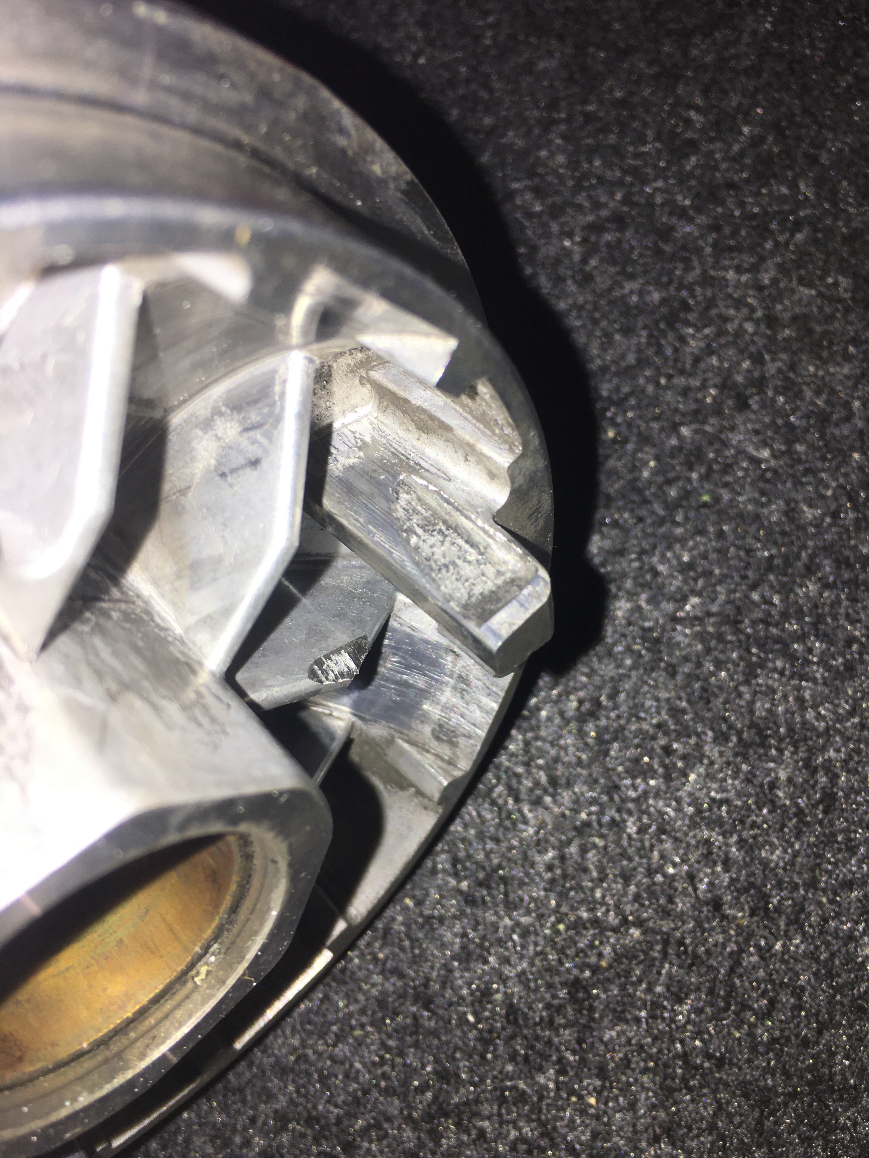

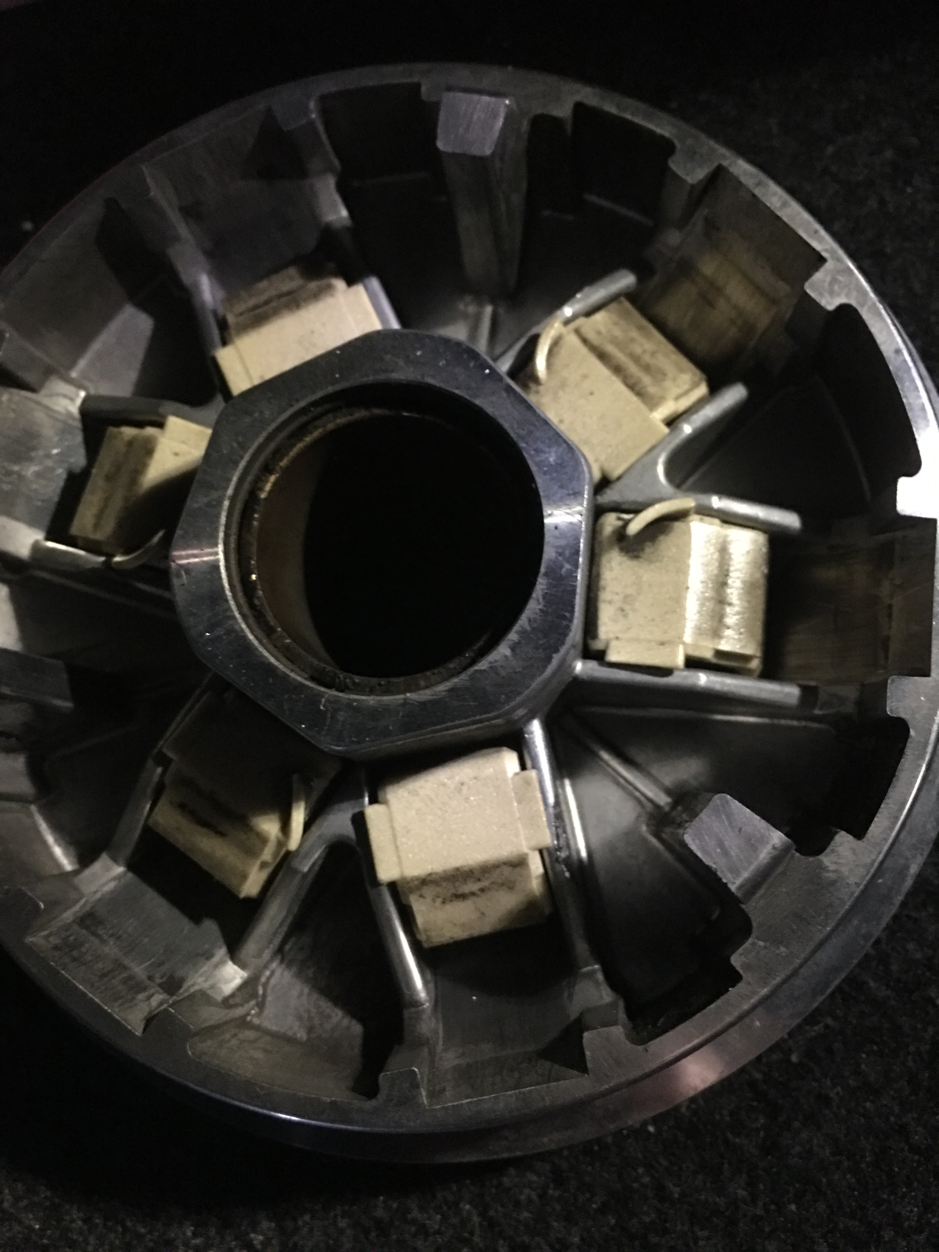

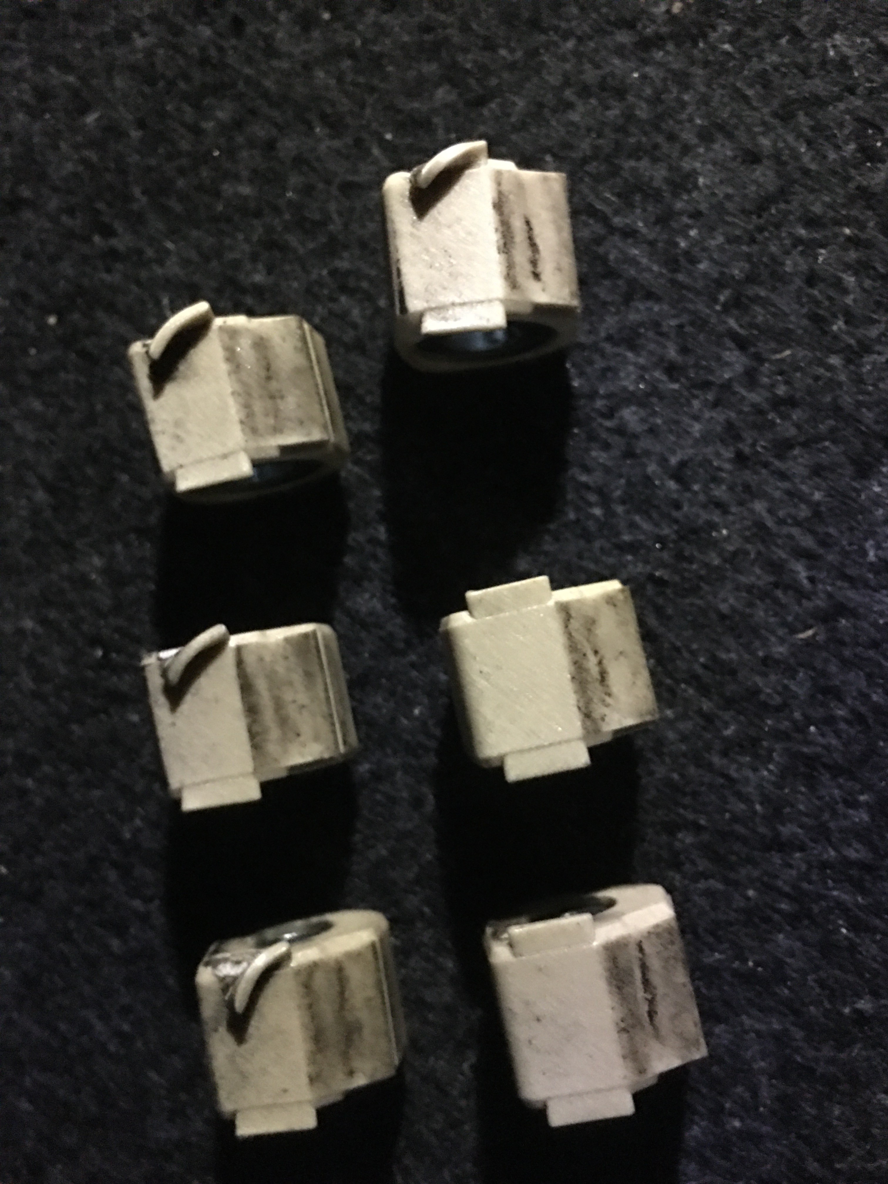

lord486 Publicado 25 de Octubre del 2021 Autor Compartir Publicado 25 de Octubre del 2021 Buenas, Os tengo que contar que mis andaduras con el variador Dr. Pulley han llegado a su fin. 😒 Me comentaron los chicos que la moto vibraba mucho y que le costaba ponerse en movimiento cuando iban los dos, así que me dije que iba a darme una prueba para probarlo pero al ver que la rueda trasera no paraba de girar estando subida en el caballete, entendí que esas eran la vibraciones de las que se quejaban. Esperaba encontrarme algún muelle de embrague suelto o algo así, pero en el embrague todo estaba perfectamente. El problema me lo encontré al desmotar el variador: Fue desolador ver en qué estado estaban los rodillos después de solo 1.100Km. Además, tampoco le encontraba explicación porque el plato de las rampas cerraba perfectamente y las guías estaban impecables. Tras revisar los rodillos con detenimiento, a parte de las pestañas rotas los rodillos no tiene otros daños por lo que cortando todas las pestañas podría volver a utilizarlos. Quizás ya no sería lo mismo pero no me resigno a desecharlos sin más. Como se hacía tarde, decidí montar el variador de serie con los rodillos Dr. Pulley Back Pearl de 12gr. que tenía. sobre todo para asegurarme de que no hubiera otros daños y poder seguir utilizando la moto. Pude comprobar con alivio que la moto funcionaba perfectamente. Todo muy suave, nada de vibraciones. Parecía otra moto en todos los sentidos y no siempre para bien: todas las mejoras que aportaba el variador Tech Pulley han desaparecido (aceleración brillante, capacidad de mantener la velocidad, franja de utilización del motor, etc.) pero es que además, la moto ya no pasa de 110Km/h de marcador. Esto último es lo que más me sorprendió porque yo recuerdo haber rodado por encima de 120Km/h de marcador con la correa Bando montada en el variador de serie. Llegó el fin de semana y tuve más tiempo de investigar. Si observáis, la guía de la rampa está muy marcada. Pero no solo son arañazos, está erosionada y tiene un desnivel de un par de mm. Las tres guías se encuentran exactamente igual, lo que hizo que el variador se quede bloqueado en un desarrollo largo y ha dejado la correa atrapada en el variador, por eso no desembragaba al ralentí. Si os fijáis, también hay marcas muy profundas en las paredes exteriores de las rampas, lo que evidencia que el plato ha intentado bajar girado (consecuencia del desgaste de las guías) impidiendo que se redujera el desarrollo y se liberase la correa. Definitivamente, este degaste produce una holgura en el variador que es totalmente incompatible con el correcto funcionamiento del mismo. La verdad, es que estoy muy decepcionado porque ha durado algo más de 9.000Km. Entiendo que este tipo de piezas tienen una duración menor que el variador de serie, pero nunca se me ocurrió pensar que sería tan escasa y ya estoy echando de menos el increíble rendimiento del que disfruté todo este tiempo. Saludos, Enlace al comentario Compartir en otros sitios web More sharing options...
Tiritos Publicado 25 de Octubre del 2021 Compartir Publicado 25 de Octubre del 2021 Gracias por la aportación, es increíble lo que le ha sucedido al variador, y solo cabe pensar en un defecto de materiales. Sería interesante contactar con Mister Pulley y comentar ese defecto que supongo que a ellos mismos les debe interesar para que nos se desacredite la marca y un variador tan eficaz. Un saludo Enlace al comentario Compartir en otros sitios web More sharing options...
lord486 Publicado 25 de Octubre del 2021 Autor Compartir Publicado 25 de Octubre del 2021 hace 5 minutos, Tiritos dijo: Gracias por la aportación, es increíble lo que le ha sucedido al variador, y solo cabe pensar en un defecto de materiales. Sería interesante contactar con Mister Pulley y comentar ese defecto que supongo que a ellos mismos les debe interesar para que nos se desacredite la marca y un variador tan eficaz. Un saludo Buenas, La verdad es que he revisado en profundidad el foro de Mr Pulley y todo lo relacionado con este variador y no he visto en ningún caso parecido al mío. También es cierto que la mayoría son post antiguos y es probable que ni hagan 1.000Km/mes ni vayan siempre a fondo por autovía como yo. Podría comentárselo a título informativo ya que sólo les he comprado rodillos y la guías del plato pero no el variador. Éste lo compré a una empresa sevillana y entiendo que era una liquidación de stock porque a pesar de que tiene la misma referencia, el plato de las rampas va sin pintar en vez de ir en negro como en los nuevos. Por otro lado, lo he comentado con mecánicos de motos, un preparador e incluso con el gerente de un servicio técnico oficial Kymco y todos me han dicho lo mismo: los componentes "racing" tienen una duración muy corta y un alto ratio de fallos. Así lo asumo, pero simplemente estamos hablando de piezas de alto rendimiento pero no de competición. Aún así, 9.000Km me siguen pareciendo pocos. Saludos, Enlace al comentario Compartir en otros sitios web More sharing options...
Rogers Publicado 25 de Octubre del 2021 Compartir Publicado 25 de Octubre del 2021 hace 9 horas, lord486 dijo: Buenas, Os tengo que contar que mis andaduras con el variador Dr. Pulley han llegado a su fin. 😒 Me comentaron los chicos que la moto vibraba mucho y que le costaba ponerse en movimiento cuando iban los dos, así que me dije que iba a darme una prueba para probarlo pero al ver que la rueda trasera no paraba de girar estando subida en el caballete, entendí que esas eran la vibraciones de las que se quejaban. Esperaba encontrarme algún muelle de embrague suelto o algo así, pero en el embrague todo estaba perfectamente. El problema me lo encontré al desmotar el variador: Fue desolador ver en qué estado estaban los rodillos después de solo 1.100Km. Además, tampoco le encontraba explicación porque el plato de las rampas cerraba perfectamente y las guías estaban impecables. Tras revisar los rodillos con detenimiento, a parte de las pestañas rotas los rodillos no tiene otros daños por lo que cortando todas las pestañas podría volver a utilizarlos. Quizás ya no sería lo mismo pero no me resigno a desecharlos sin más. Como se hacía tarde, decidí montar el variador de serie con los rodillos Dr. Pulley Back Pearl de 12gr. que tenía. sobre todo para asegurarme de que no hubiera otros daños y poder seguir utilizando la moto. Pude comprobar con alivio que la moto funcionaba perfectamente. Todo muy suave, nada de vibraciones. Parecía otra moto en todos los sentidos y no siempre para bien: todas las mejoras que aportaba el variador Tech Pulley han desaparecido (aceleración brillante, capacidad de mantener la velocidad, franja de utilización del motor, etc.) pero es que además, la moto ya no pasa de 110Km/h de marcador. Esto último es lo que más me sorprendió porque yo recuerdo haber rodado por encima de 120Km/h de marcador con la correa Bando montada en el variador de serie. Llegó el fin de semana y tuve más tiempo de investigar. Si observáis, la guía de la rampa está muy marcada. Pero no solo son arañazos, está erosionada y tiene un desnivel de un par de mm. Las tres guías se encuentran exactamente igual, lo que hizo que el variador se quede bloqueado en un desarrollo largo y ha dejado la correa atrapada en el variador, por eso no desembragaba al ralentí. Si os fijáis, también hay marcas muy profundas en las paredes exteriores de las rampas, lo que evidencia que el plato ha intentado bajar girado (consecuencia del desgaste de las guías) impidiendo que se redujera el desarrollo y se liberase la correa. Definitivamente, este degaste produce una holgura en el variador que es totalmente incompatible con el correcto funcionamiento del mismo. La verdad, es que estoy muy decepcionado porque ha durado algo más de 9.000Km. Entiendo que este tipo de piezas tienen una duración menor que el variador de serie, pero nunca se me ocurrió pensar que sería tan escasa y ya estoy echando de menos el increíble rendimiento del que disfruté todo este tiempo. Saludos, Tremendo lo que te ha sucedido... en las guías lo puedo entender, lo que no me explico como se ha producido ese nivel de erosión en el metal... no me extraña que los rodillos acabaran afectados. Un saludo Enlace al comentario Compartir en otros sitios web More sharing options...
Rogers Publicado 25 de Octubre del 2021 Compartir Publicado 25 de Octubre del 2021 hace 6 horas, lord486 dijo: Buenas, La verdad es que he revisado en profundidad el foro de Mr Pulley y todo lo relacionado con este variador y no he visto en ningún caso parecido al mío. También es cierto que la mayoría son post antiguos y es probable que ni hagan 1.000Km/mes ni vayan siempre a fondo por autovía como yo. Podría comentárselo a título informativo ya que sólo les he comprado rodillos y la guías del plato pero no el variador. Éste lo compré a una empresa sevillana y entiendo que era una liquidación de stock porque a pesar de que tiene la misma referencia, el plato de las rampas va sin pintar en vez de ir en negro como en los nuevos. Por otro lado, lo he comentado con mecánicos de motos, un preparador e incluso con el gerente de un servicio técnico oficial Kymco y todos me han dicho lo mismo: los componentes "racing" tienen una duración muy corta y un alto ratio de fallos. Así lo asumo, pero simplemente estamos hablando de piezas de alto rendimiento pero no de competición. Aún así, 9.000Km me siguen pareciendo pocos. Saludos, Pocos no, poquísimos me parece... aún entendiendo que a los elementos racing le puedes dar un uso racing no es de recibo una pieza te dure solo un 10% de lo que una pieza de origen aguanta, además estamos hablando de 15cv que tampoco se trata de elementos que aún apretándoles algo más tengan que soportar elevadísimas fuerzas. Me inclino a mal control de calidad del fabricante. Enlace al comentario Compartir en otros sitios web More sharing options...
