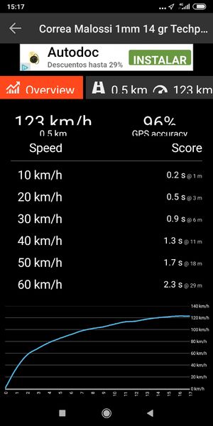

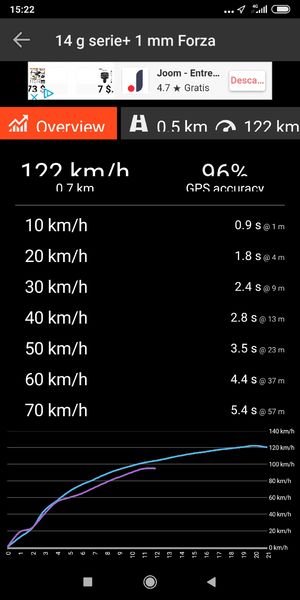

Primera prueba: Correa Mitsuboshi repuesto Honda Forza NSH 2020, Rodillos originales Kymco rebajados a 14 gr, Variador original reformado:  Ver imágenes del registro 1 y 2.

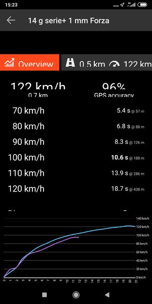

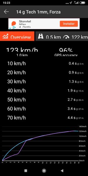

Segunda prueba: Correa Mitsuboshi repuesto Honda Forza NSH 2020, Rodillos Techpulley 14 gr, Variador original reformado:  Ver imágenes del registro 3 y 4.

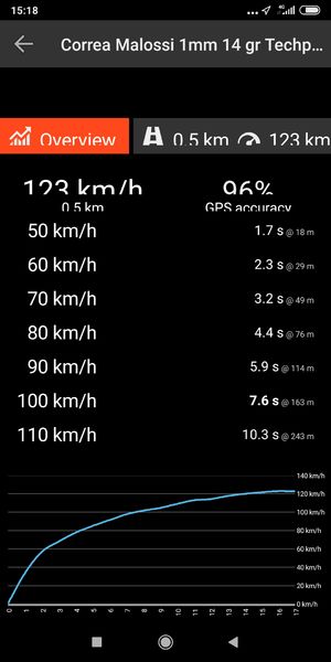

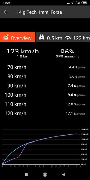

Tercera prueba: Correa Malossi para SD350, Rodillos Techpulley 14 gr, Variador orifinal reformado: Ver imágenes del registro 5 y 6.

1.- En las mismas condiciones y configuración los rodillos Techpulley ofrecen mucha más aceleración que los rodillos redondos del mismo peso.
2.- La configuración que llevo ahora en la SD350 con el variador reformado por mí, correa Malossi, rodillos Techpulley de 14 gr, y muelle blanco Malossi, como se puede apreciar en el        registro imágenes 5 y 6 da una aceleración brutal que ningún scooter de su cilindrada puede igualar.
NOTA: la aceleración que se mide con la correa Honda Forza es mucho menor debido a que tiene más desarrollo (podía haberme ajustado con el variador a la anchura de la correa, pero he preferido medir la aceleración comparando los rodillos en la misma configuración que llevo).

El registro final no tiene que ver con este tema, pero es tan bueno que no me he podido resistir a ponerlo...  (Salida en semáforo a 70 km/h de marcador en solo 2 segundos es para que se plante la moto).
