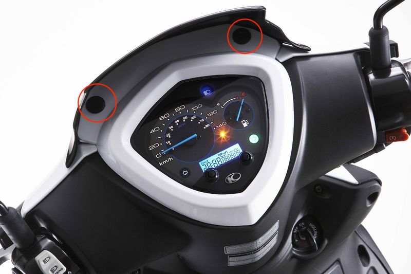

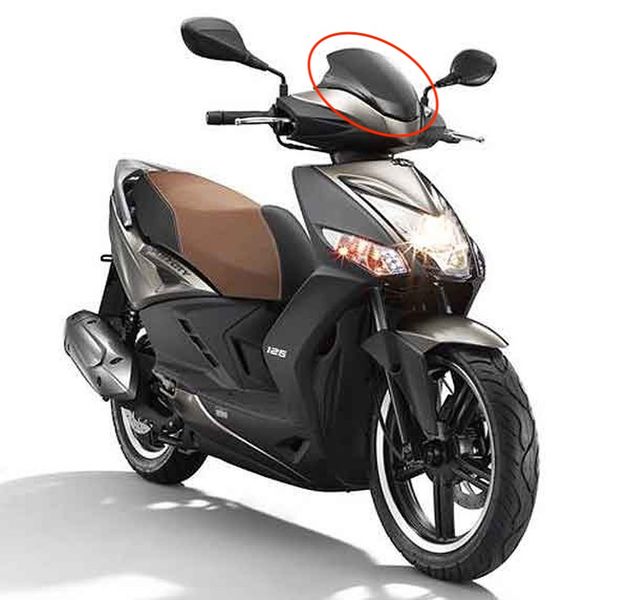

Buenos días, tengo una Kymco Agility City 125 del 2020. He comprado un soporte para el móvil, para montarlo en uno de los retrovisores, sin embargo no he sido capaz de desmontar el retrovisor.
Alguien podría explicarme paso a paso (para tontos) como desmontar la CUPULA de la moto para poder sacar uno de los retrovisores y montar así correctamente el soporte de móvil mencionado.
He visto que si no se quita la cupula antes, el retrovisor no tiene ángulo para girar y desenroscarse (ya que choca con la cúpula).
He leído en el foro que es de presión y que hay que apretar la parte central, pero no llego a entender que parte hay que presionar y si hay que quitar las dos pestañas de goma que tiene encima del cuentakilómetros.
¿Alguien me puede ayudar?.
Muchas gracias.
Un saludo.
Tu modelo no se como se desmonta la cúpula. En la E3 lleva cuatro clips de sujeción por encima y se quita fácil. Te pongo un enlace para que veas como son los clips. Se trata de hundir el centro del clip con un destornillador pequeñito o punzón y este sale hacia afuera soltando el anclaje. Suerte.

Mira este es parecido pero sale haciendo palanca en un lateral con un destornillador plano pequeñito mira a ver cual es el tuyo.

Mi modelo es un eur5 y aunque tiene los clips de sujeción (dos) en la parte superior del cuentakilómetros/velocimetro en vez de en el propio frontal de la cupula, funcionaban igual que como comentabas en tu respuesta.
Eran de click y salían al presionar por el centro. Después de quitar los dos clicks, pude quitar correctamente y sin mucho problema la cupula.
Muchas gracias nuevamente por tu ayuda, muy útil tu respuesta.
