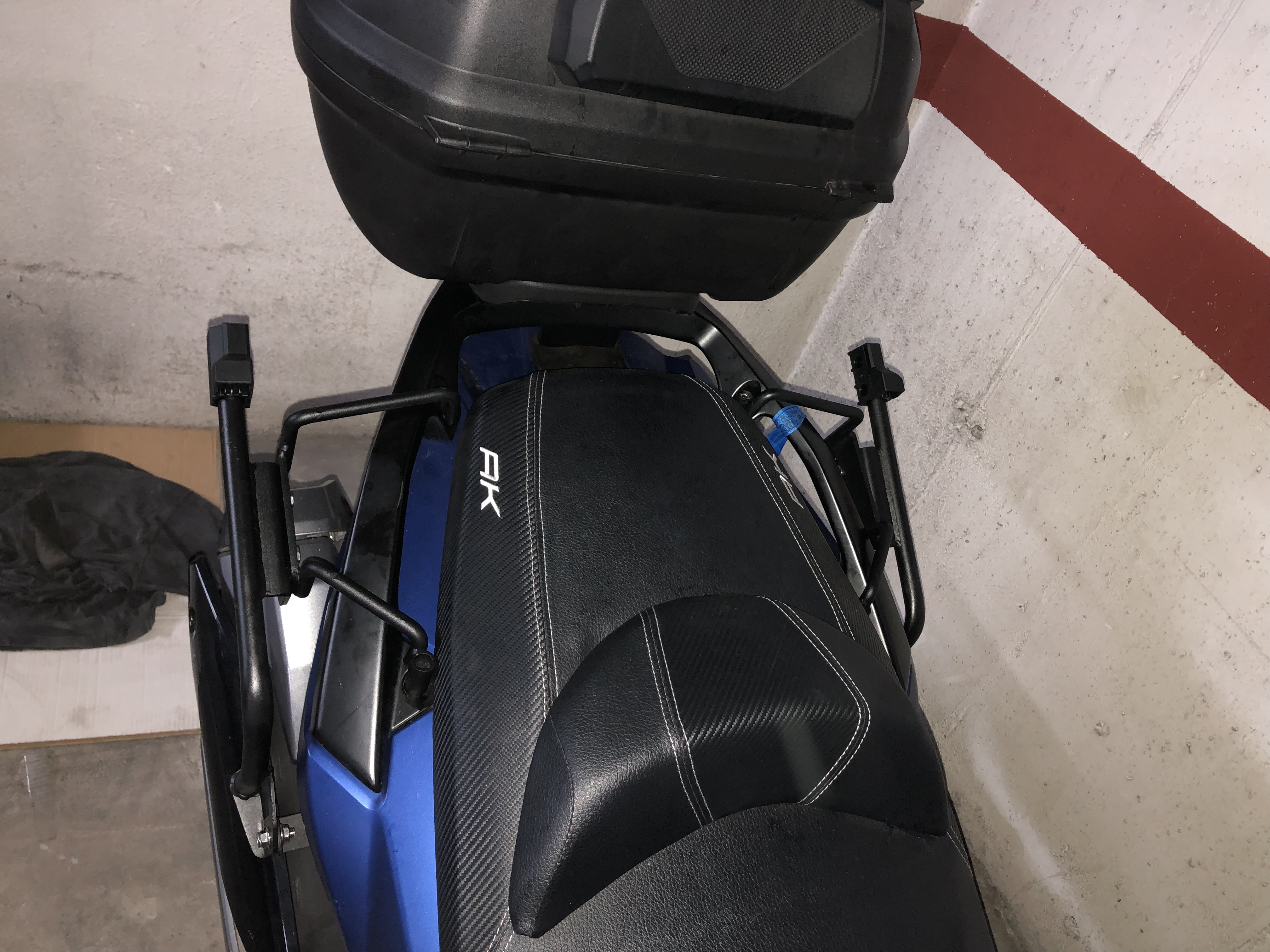

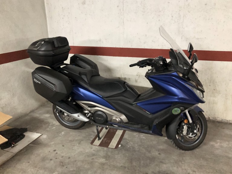

The MPG Publicado 25 de Agosto del 2021 Compartir Publicado 25 de Agosto del 2021 Hola, He montado los de Aliexpress, quedan de lujo, y sobre el montaje un par de PEROs: - los tornillos que van a las estriberas eran cortos y tuve que conprar otros, M8x70mm. Cuesta atornillarlos pero quedan bien fijos (ya veremos cuando tenga que quitarlos…) - el tornillo Allen del tubo va ultramegasuperapretado, costó la vida sacarlo, pero se aprovecha el mismo en el montaje Pongo fotos y si alguien tiene dudas, pues adelante. Vss Enlace al comentario Compartir en otros sitios web More sharing options...
juansinmedio Publicado 25 de Agosto del 2021 Autor Compartir Publicado 25 de Agosto del 2021 Estupendo....!!!! En mi caso tendría que ser el original Shad, puesto que llevo el soporte de baúl de esa marca. ¿ La tapa azul para el soporte original Kymco te vino en el kit...? Enlace al comentario Compartir en otros sitios web More sharing options...
The MPG Publicado 25 de Agosto del 2021 Compartir Publicado 25 de Agosto del 2021 hace 29 minutos, juansinmedio dijo: Estupendo....!!!! En mi caso tendría que ser el original Shad, puesto que llevo el soporte de baúl de esa marca. ¿ La tapa azul para el soporte original Kymco te vino en el kit...? Hola, El soporte no lo he tocado, cuando la compré ya me pusieron el de Kymco con todo, lo único que he quitado los 4 tornillos laterales del soporte y colocado ahí los de los soportes laterales. Enlace al comentario Compartir en otros sitios web More sharing options...
