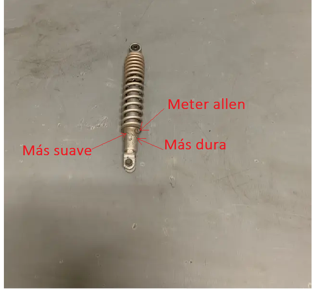

Sebástiano Publicado 27 de Diciembre del 2020 Compartir Publicado 27 de Diciembre del 2020 Hola, hay resultados de lo que busco pero son de otras motos y no logro hacerlo en la mía. No me mandéis a otra sección de verdad que en la people 125s del 2006 no encuentro nada. Si alguien puede decirme cómo se regula la suspensión trasera de este modelo, no hay numeración ninguna en la base de los amortiguadores para saber que ajuste tiene seleccionado y tampoco veo ningún sitio donde hacer palanca para cambiarlo ni he podido hacerlo moviendo los amortiguadores con las manos. Tengo la suspensión muy dura para ciudad que es por donde la muevo habitualmente. Gracias, un saludo a todos Enlace al comentario Compartir en otros sitios web More sharing options...
Tiritos Publicado 28 de Diciembre del 2020 Compartir Publicado 28 de Diciembre del 2020 Hace 19 horas, Sebástiano dijo: Hola, hay resultados de lo que busco pero son de otras motos y no logro hacerlo en la mía. No me mandéis a otra sección de verdad que en la people 125s del 2006 no encuentro nada. Si alguien puede decirme cómo se regula la suspensión trasera de este modelo, no hay numeración ninguna en la base de los amortiguadores para saber que ajuste tiene seleccionado y tampoco veo ningún sitio donde hacer palanca para cambiarlo ni he podido hacerlo moviendo los amortiguadores con las manos. Tengo la suspensión muy dura para ciudad que es por donde la muevo habitualmente. Gracias, un saludo a todos Hola, para regular la suspensión trasera de tu moto, tienes que ponerla en el caballete central para que no tenga peso sobre el muelle. En la imagen que te mando se ve un amortiguador como el que tu llevas, fíjate que tiene un orificio donde te he puesto "meter allen", ahí puedes poner una llave allen que entre con holgura y usarla de palanca para girar el muelle, si lo giras hacia tu derecha, saltará la muesca en el tope más alto, que es más suave, si la giras hacia tu izquierda, harás que salte a un tope más bajo, que va más dura porque el muelle queda más tensado, así puedes regularla a tu gusto. Un saludo Enlace al comentario Compartir en otros sitios web More sharing options...

Tiritos Publicado 28 de Diciembre del 2020 Compartir Publicado 28 de Diciembre del 2020 Ya lo verás, cuando haga tope ya no sube más, y para bajar igual, creo que son 4 en total. A veces se puede girar a mano, yo en la Superdink lo hago a mano girando el muelle. Saludos Enlace al comentario Compartir en otros sitios web More sharing options...

Sebástiano Publicado 29 de Diciembre del 2020 Autor Compartir Publicado 29 de Diciembre del 2020 Pues he visto que tiene tres posiciones y estaba en la más blanda así que lo he dejado como está. Enlace al comentario Compartir en otros sitios web More sharing options...
Tiritos Publicado 29 de Diciembre del 2020 Compartir Publicado 29 de Diciembre del 2020 A veces ocurre que encontramos la suspensión dura porque está roto o vencido el amortiguador o amortiguadores, y los muelles ceden hasta el tope causando esa sensación, creo que en tu caso deberias probar a ponerlos en la posición más dura y probar, porque cuando se llevan en el punto más flojo, a medio plazo se estropean los amortiguadores debido a que los muelles apenas ofrecen resistencia y trabajan más los amortiguadores. Si los pones en una posición más dura y notas mejoría en confort, es porque están estropeados. Un saludo Enlace al comentario Compartir en otros sitios web More sharing options...
Sebástiano Publicado 29 de Diciembre del 2020 Autor Compartir Publicado 29 de Diciembre del 2020 El caso es que cuando he intentado cambiar la posición por probar, me ha sido imposible y he utilizado la llave Allen Enlace al comentario Compartir en otros sitios web More sharing options...
Tiritos Publicado 29 de Diciembre del 2020 Compartir Publicado 29 de Diciembre del 2020 Hace 12 minutos , Sebástiano dijo: El caso es que cuando he intentado cambiar la posición por probar, me ha sido imposible y he utilizado la llave Allen Lo haces con el caballete central puesto y en el sentido correcto? Enlace al comentario Compartir en otros sitios web More sharing options...
Sebástiano Publicado 29 de Diciembre del 2020 Autor Compartir Publicado 29 de Diciembre del 2020 Efectivamente pero la próxima vez cogeré una llave más grande Enlace al comentario Compartir en otros sitios web More sharing options...
