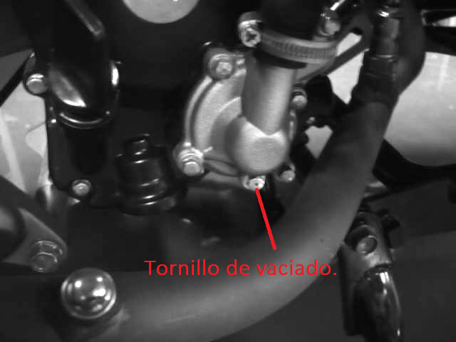

cordobitax Publicado 29 de Diciembre del 2020 Compartir Publicado 29 de Diciembre del 2020 ya puestos y para no abrir mas temas....para drenar todo el refrigerante de la k-xct tambien es como esta? con un tornillo abajo de la bomba del agua? o quito el manguito mas bajo del radiador y listo? es que no me suena de haber visto ese tornillo. Enlace al comentario Compartir en otros sitios web More sharing options...

Tiritos Publicado 30 de Diciembre del 2020 Compartir Publicado 30 de Diciembre del 2020 Hola, el tornillo de vaciado en tu moto es este: Enlace al comentario Compartir en otros sitios web More sharing options...
cordobitax Publicado 31 de Diciembre del 2020 Compartir Publicado 31 de Diciembre del 2020 ey gracias a los 2,entonces es igual si. Enlace al comentario Compartir en otros sitios web More sharing options...
