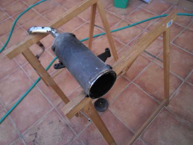

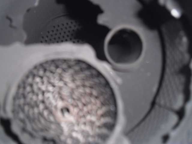

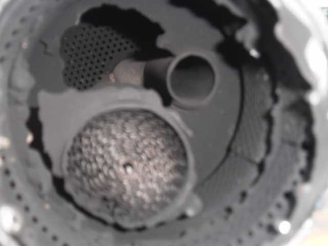

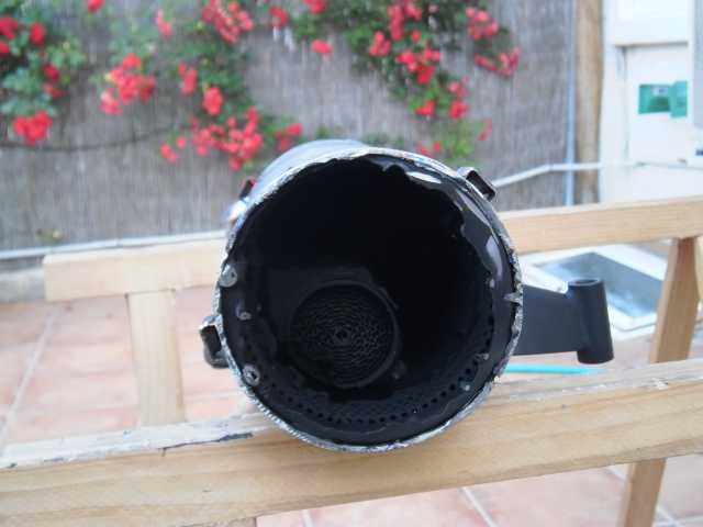

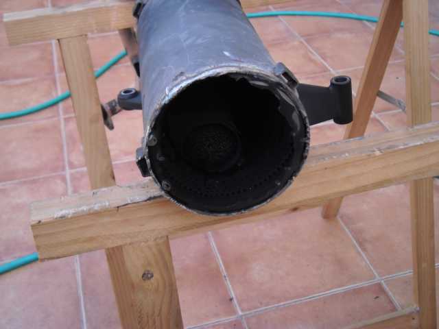

Invitado Ranita Publicado 10 de Junio del 2012 Compartir Publicado 10 de Junio del 2012 Os mando las fotos por si a alguien le pasao lo mismo que vea por donde lo abrimos nosotros solo tengo estas fotos por que mi padre estaba todo el rato con la radial y con la maquina de soldadura y no pude hacer mas. Enlace al comentario Compartir en otros sitios web More sharing options...
lugardio Publicado 10 de Junio del 2012 Compartir Publicado 10 de Junio del 2012 la verdad es que estaba bastante mal, me alegro que lo hayas solucionado sin gastarte mucho dinero Enlace al comentario Compartir en otros sitios web More sharing options...
