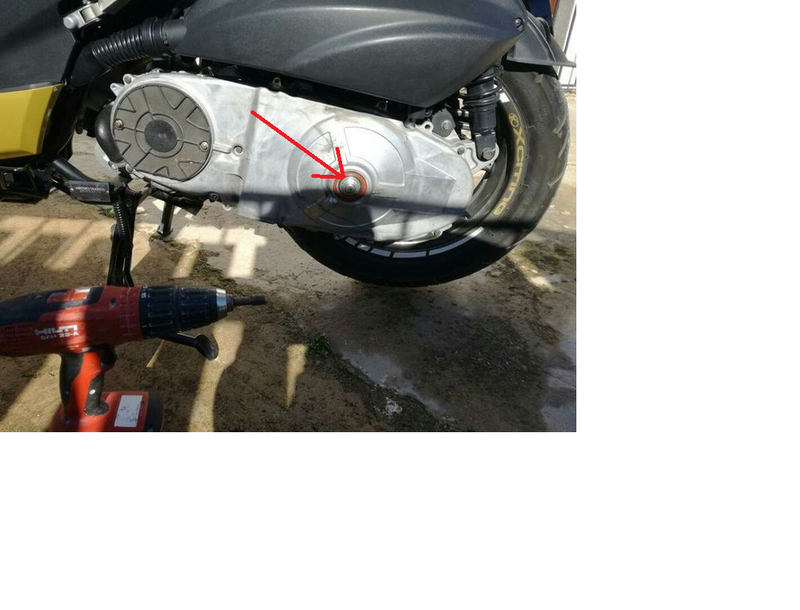

Buenas he leído este post que se cerró y no se quedó muy claro el motivo del problema. Me lo está haciendo, por lo que leí parece que es algún rodamiento de la tapa del carter de la transmisión o el rodamiento interior de la polea del embrague. Alguien sabe de que era al final.  El ruido se describe en el tema  este, lo hace al comenzar andar estar fría, al cabo de andar poco se va, es un roce metálico por el variador + o -. Gracias
Un soplido se entiende que está originado por un movimiento de aire y mismamente puede provenir de la corriente que genera el propio ventilador de la semipolea... aunque más bien el ruido de una transmisión es un compendio de todos los elementos en movimiento.
De todas formas en el video no aprecio que sea un ruido muy diferente al que genere cualquier scooter de cilindrada mediana/grande.
