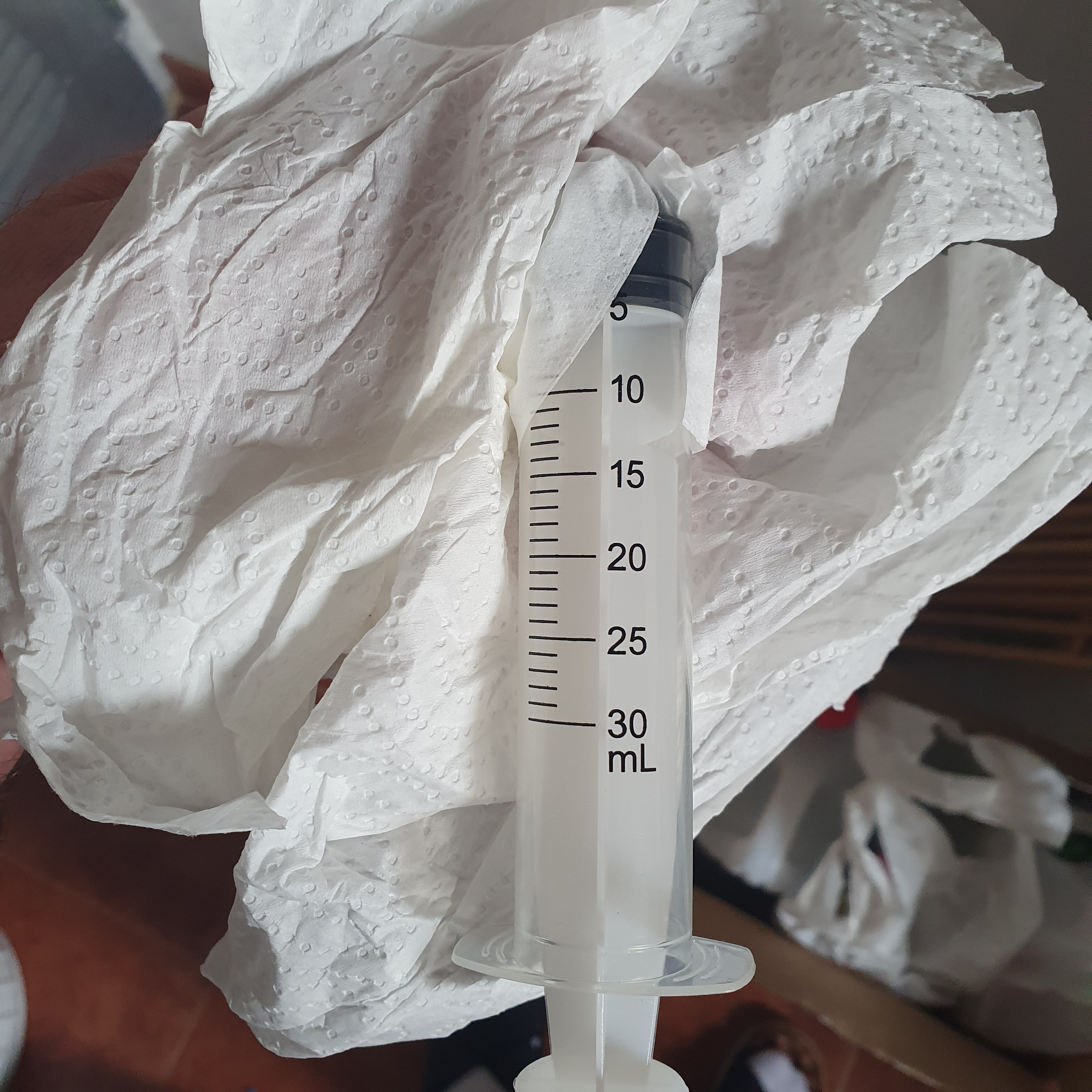

Vic 75 Publicado 30 de Marzo del 2021 Autor Compartir Publicado 30 de Marzo del 2021 Finalmente,en mi caso, con 4000 kms he visto que me ha tocado reponer aproximadamente 100 ml cada 1000-1300 kms que es cuando lo he mirado. Si ni hubiese repuesto en ese kilonetraje estaría casi en el.minimo la varilla en esos.momentos. He rellenado con el.motor en frio,poco a poco y sin llegar al máximo por el tema de si luego en caliente quedase un exceso de aceite. No he hecho fotos de la varilla, pero dejo fotos de la jeringuilla que uso. Relleno unos 20 ml y lo introduzco. Vuelvo a revisar el nivel y así hasta llegar a un nivel óptimo. Los trayectos que hago son cortos (10 kms) Enlace al comentario Compartir en otros sitios web More sharing options...
