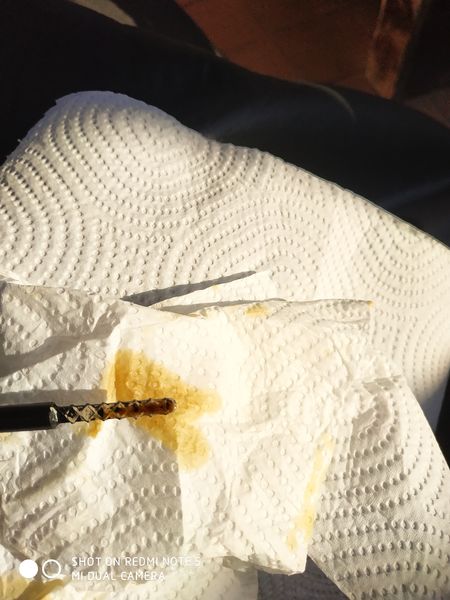

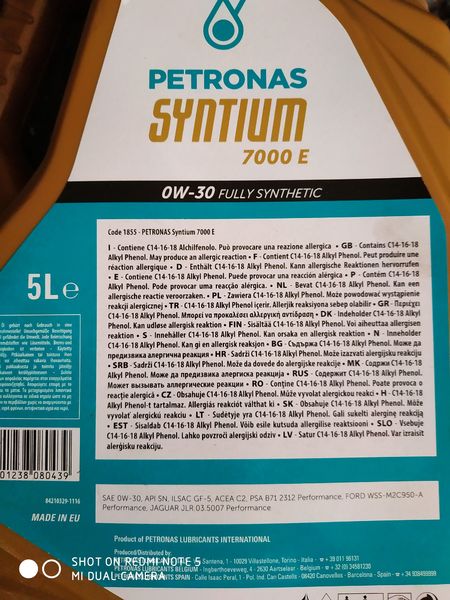

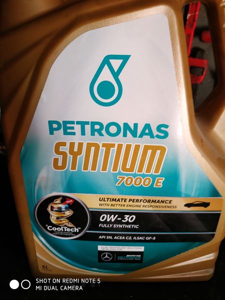

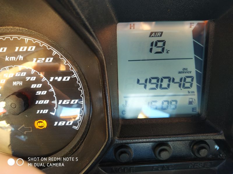

Tiritos Publicado 29 de Noviembre del 2020 Compartir Publicado 29 de Noviembre del 2020 Hace 1 hora, Vic 75 dijo: @RogersAun no he repuesto En principio de aqui(2200 kms) a los 5000 supongo q tendré q reponer Este es el aceite que utilizo yo en mi Superdink 350 y en la Burgman 125, cantidad a reponer en 5000 km = 0,0 (cuando hago el cambio lo lleno a la raya de máximo) Ver las fotos a punto de cumplir el servicio tanto de nivel como de color de aceite. ( para poder controlar el nivel, que sí lo hago a menudo, he tenido que pintar la varilla con pintura blanca) El que se lo quiera creer bien, y el que no, también.... lo acabo de fotografiar, el reloj marca la hora de verano jaja y la temperatura 19ºC Un saludo Enlace al comentario Compartir en otros sitios web More sharing options...
