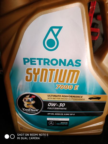

Así que no se qué decirte, yo elegí Petronas que no es específico para motos ya que no serviría para un embrague húmedo, pero para nuestros motores, es de lo mejor. También usé hace años el Móvil 0w30 para un Smart y fue una maravilla el rendimiento.
Cada cuál tiene una opinión, la mía es que Motul para motos tiene muy buenos aceites, y que el Scooter Power es suficiente, pero es el más sencillo que tienen.

además, ese no es el desarrollo de serie de tu moto, ni de la mía (SD 125 E3). Yo he conseguido ese desarrollo con la correa Bando y supongo que tú también porque de serie llevan un desarrollo más corto donde a 100Km/h irás al menos a 8.500r.p.m..
Yo llevo más de 25 años utilizando aceites 100% sintéticos en todos mis vehículos (motos y coches), precisamente por una experiencia similar a la que cuentas: el aceite se ennegrece en seguida y el motos consume aceite visiblemente.
