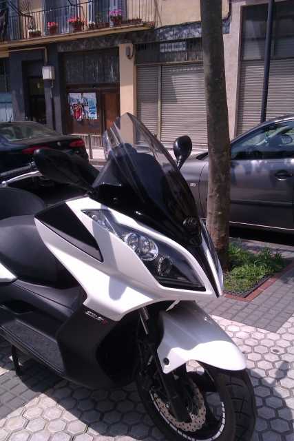

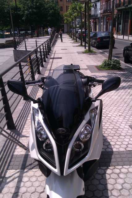

Invitado eneko Publicado 30 de Mayo del 2012 Compartir Publicado 30 de Mayo del 2012 Bueno el brico ya está hecho y el resultado es más que satisfactorio.....espero que os guste Enlace al comentario Compartir en otros sitios web More sharing options...

garchigarchi Publicado 30 de Mayo del 2012 Compartir Publicado 30 de Mayo del 2012 Quedan muy bien Eneko. Si tu eres de los que confías mucho en los retrovisores para conducir, podrás decirme si funciona esa posición o no. Decirte que yo puse 2 tuercas a los de serie para subirlos y ver mejor y en la posición de la cúpula están mas bajos que de origen. Saludos Enlace al comentario Compartir en otros sitios web More sharing options...
Invitado eneko Publicado 30 de Mayo del 2012 Compartir Publicado 30 de Mayo del 2012 Es acostumbrarse pero sí que se ve bien por ellos....y además estéticamente no hay color,me encanta como queda Enlace al comentario Compartir en otros sitios web More sharing options...

POLI Publicado 30 de Mayo del 2012 Compartir Publicado 30 de Mayo del 2012 Eneko una simple curiosidad,as hecho pletina para poner los espejos o as metido en el agujero el esparrago del espejo,aclaramelo ok un saludo POLI Enlace al comentario Compartir en otros sitios web More sharing options...
ea1dmb Publicado 30 de Mayo del 2012 Compartir Publicado 30 de Mayo del 2012 me gusta mucho :ole Parece de serie, que buena idea!!!! Gracias por compartirlo :beer Enlace al comentario Compartir en otros sitios web More sharing options...
Invitado eneko Publicado 31 de Mayo del 2012 Compartir Publicado 31 de Mayo del 2012 poli no he puesto ninguna pletina......he agrandado la rosca de metrica ocho a metrica diez y roscan los espejos a la perfeccion....eso si mucha paciencia para hacer las roscas de diez que cuesta bastante....(yo me carge un machon de 10 por no ir con paciencia y no limpiar bien la viruta)... espero haberte ayudado....un saludo Enlace al comentario Compartir en otros sitios web More sharing options...
SantiSD Publicado 31 de Mayo del 2012 Compartir Publicado 31 de Mayo del 2012 No me quedan mas palabras para describir como quedan....... :ole :aplausos :okey Solo un par de cosillas, para los que somos un poco "negaillos": *Sacas el tornillo superior de la cupula *Supongo que taladraste al fondo con broca de 9 mm +/- *Y finalmente roscaste macho de 10 mm. ¿Pusiste algun tipo de pega "fijatornillos"? Gracias de antemano por tu respuesta :beer Enlace al comentario Compartir en otros sitios web More sharing options...
Invitado eneko Publicado 31 de Mayo del 2012 Compartir Publicado 31 de Mayo del 2012 si verdad que le pase una broca primero para quitar la mayoria de metal posible si no seria casi imposible hacer la rosca (aun asi rompi un machon). PERO TODO ES PONERSE..... :okey Enlace al comentario Compartir en otros sitios web More sharing options...
POLI Publicado 31 de Mayo del 2012 Compartir Publicado 31 de Mayo del 2012 Gracias Eneko,ya ne a quedao claro!! Un abrazo Poli :beer Enlace al comentario Compartir en otros sitios web More sharing options...
